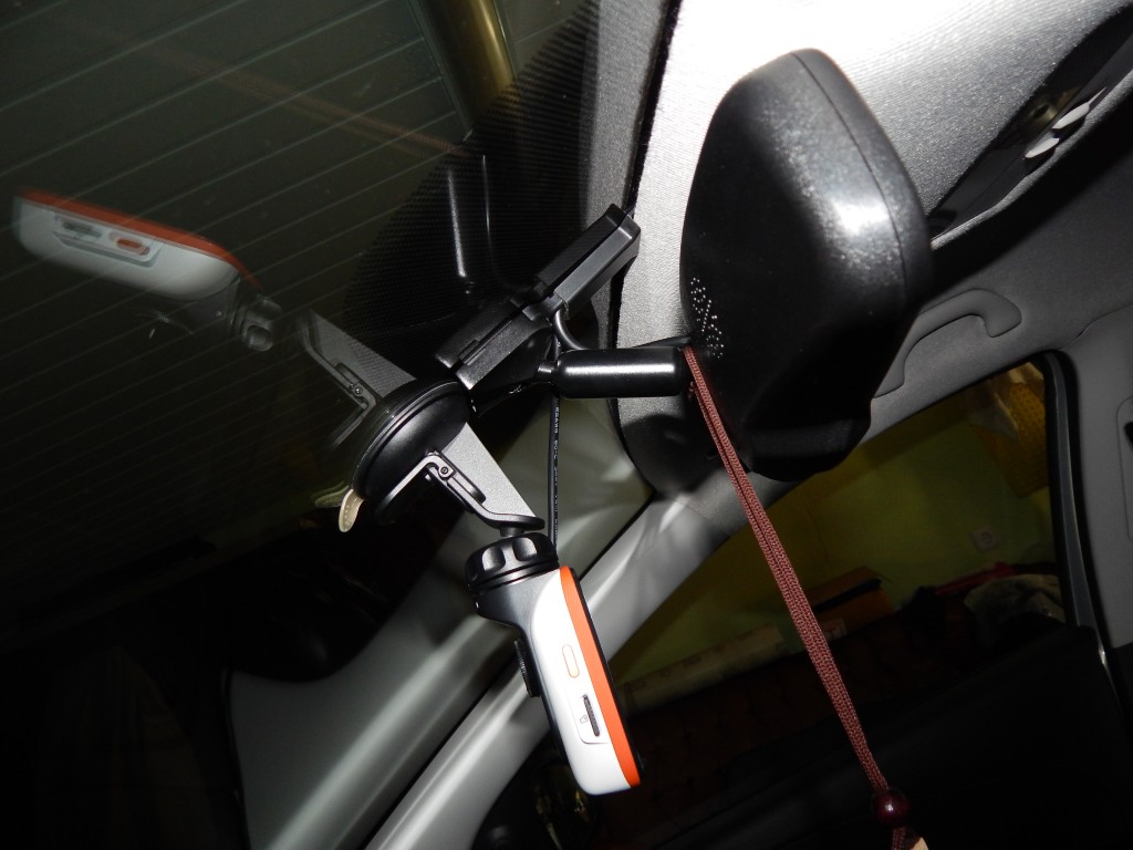

комплектация CLUB. как реализовано? предполагаю, сделали боооольшое крепление и не стали мучатся с заменой стекла
Салонное зеркало с автозатемнением (колхозинг)
club_fan_570.jpg [ 67.33 КБ | Просмотров: 7316 ]
Сообщения: 158
Откуда: Minsk
Поблагодарили: 46 раз.
pavelpolyakov, там свое стекло 6RU845011J, бывает только с подогревом
Зарегистрирован: 14 май 2015, 19:59
Откуда: Барнаул
Имя: Иван

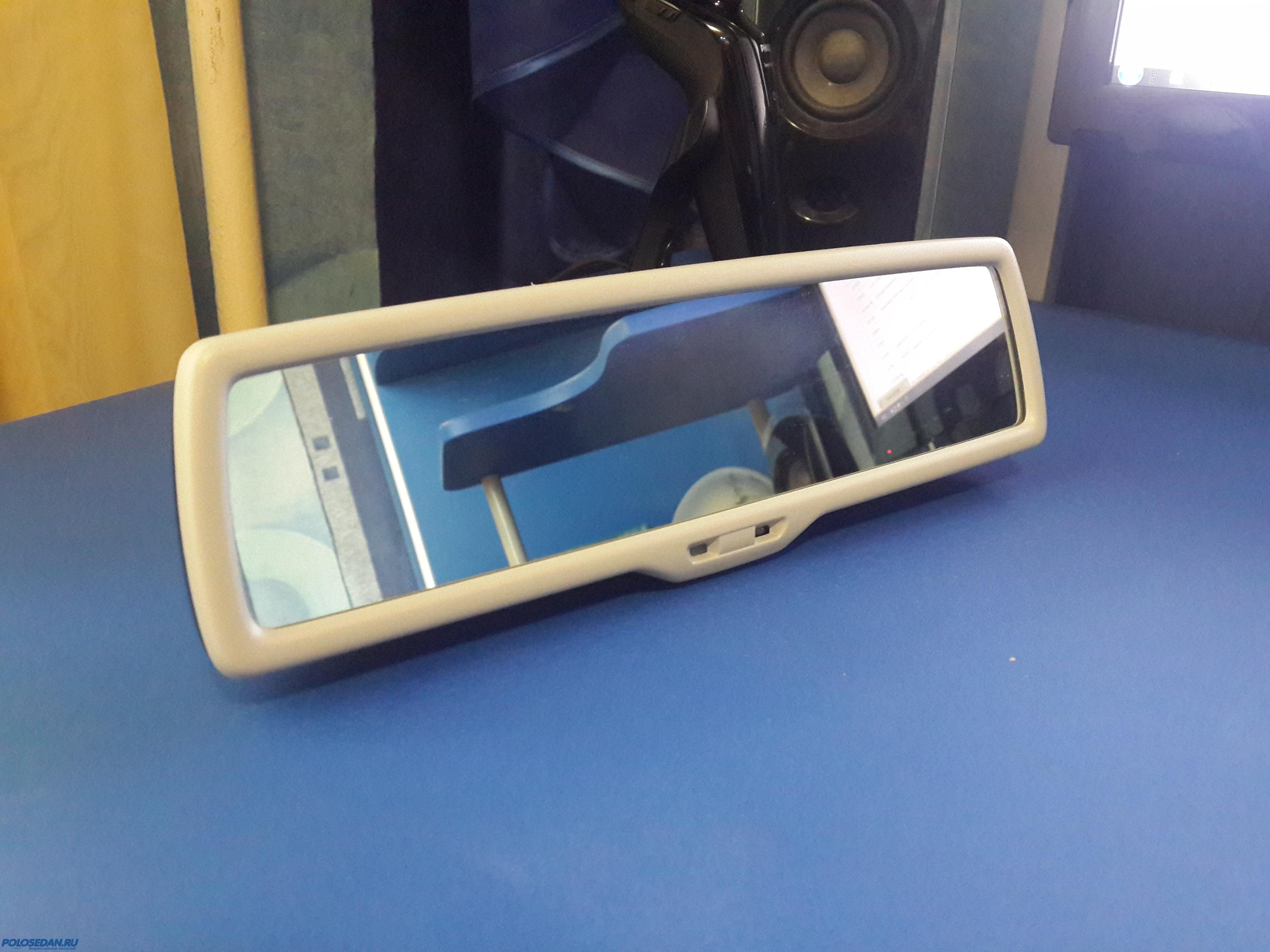

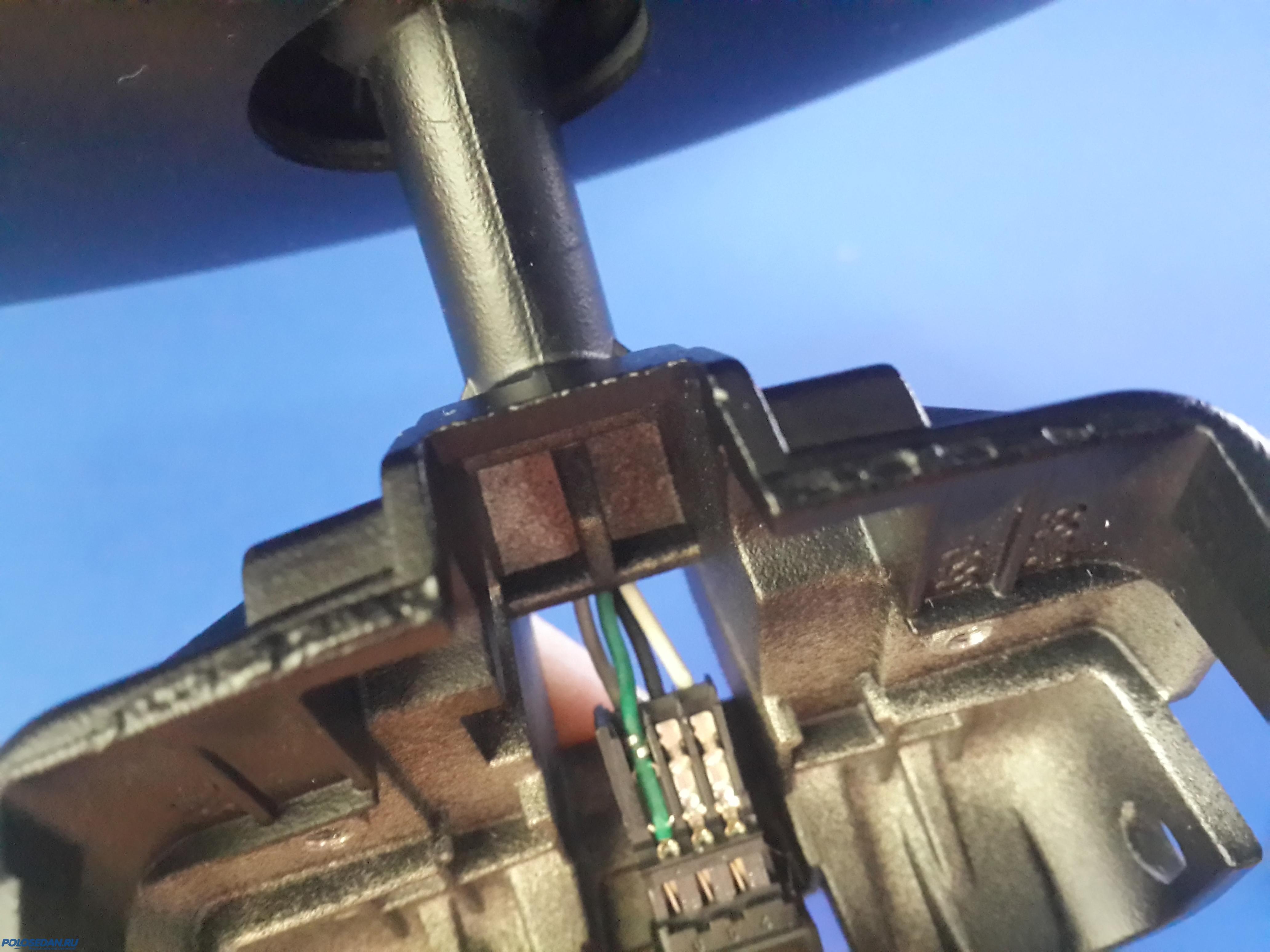

Сергей доброе время суток! Вы вроде всё расписали по установке но но мне как-то тяжело даются все эти схемы.Может подскажите? в двух словах.Попал в ДТП разбил стекло,приобрёл новое,а оно под датчик дождя и зеркало с автозатимнением.Преобрёл зеркало,датчик дождя решил не брать,а подключить только зеркало.Разъём с проводами что идёт с зеркала,на него можно просто кинуть 12 вольт?,без всяких функций заднего хода и прочих заморочек.У меня разъём 6 пин, но провода 4 шт,чёрный,зелёный,серый,белый.Не подскажите? к каким из них подключать 12 вольт,что-бы зеркало заработало,или не всё так просто? Авто VW B6 зеркало тоже с B6.ФОТО
Приветствую!
Можно сделать и без подключения к заднему ходу. Посмотрите на разъем. На нем есть цифры. Вам нужен 1 и 2 контакт. На первый подаете +12В, на второй "масса". Только на первый контакт лучше подать АСС (+12В от зажигания) иначе зеркало все время включено будет, даже когда машина закрыта.

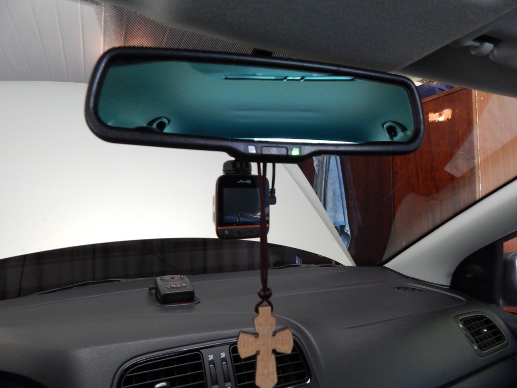

Gruffalo писал(а):
может кому интересен вариант зеркала с монитором вывода изображения с камеры заднего вида+функция затемнения, крепёж на зеркале встаёт как родной на крепёж лобовухи, есть схема подключения(распиновки коннектора).

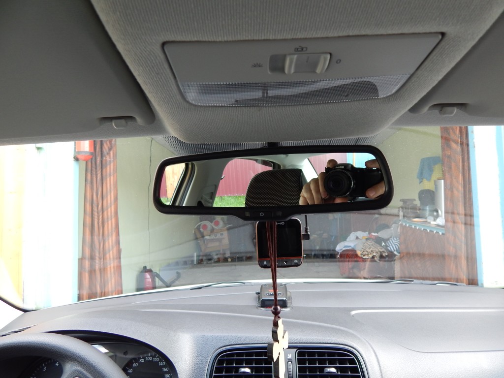

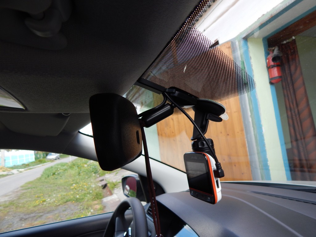

Хотел поставить оригинальное зеркало,но все попадались с датчиком дождя и света,в итоге заказал в китае,кронштейн крепления подходит идеально.В отличии от оригинального при включении задней передачи зеркало не отключается,но ни чего есть кнопка питания на зеркале,если что можно отключить вручную.Зеркало шире заводского и это добавило обзора,и по креплению становится выше и это еще один плюс ко всему.Затемнение срабатывает быстро.Короче всем доволен.Салонное зеркало с автозатемнением колхозинг
