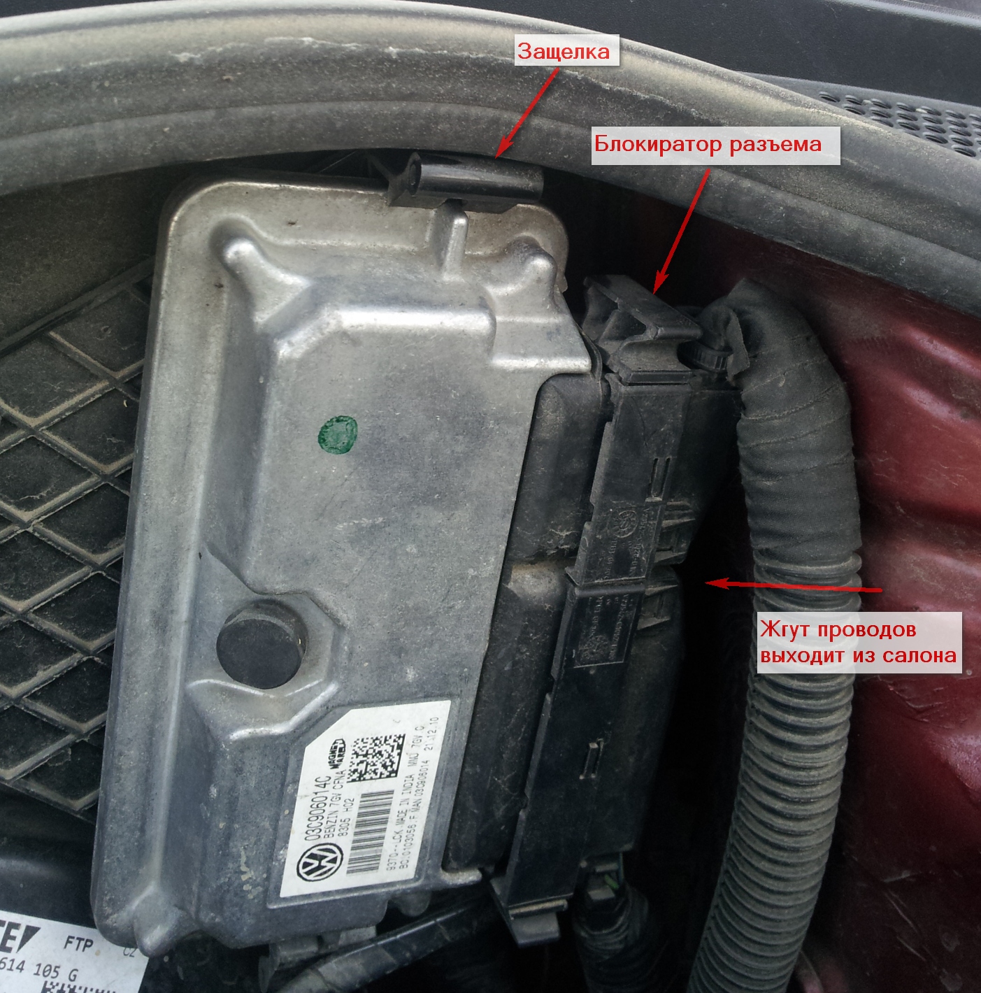

Wowik[c@$peR] писал(а):
Ники
С БУД сложнее, там как я и говорил защитная скоба, которая держится на "сорванных" болтах. Буду пробовать высверливать, так как набор для выкручивания забыл в другой машине.
Вот что то я не понял. БУДВС держится на пластмассовой пластине на защелках. Отщелкиваешь БУ, он остается висеть на 2 жгутах проводов. Тянешь блокираторы разъемов, снимаешь разъемы с БУ. БУ в сторону, в большом разъеме разбираешь кожух, блокиратор контактов, находишь нужное место - туда провод с контактом. Все. Сборка в обратной последовательности.
Что вы собрались высверливать? Разбирать БУДВС?
И сверлить ничего не надо. Если снимете БУДВС вы увидите жгут проводов приходящий из салона. Вдоль него и тяните провода.
Простите, если чего не понял.
PS
вот фото как у меня.

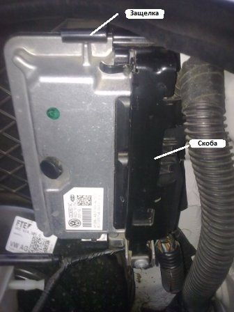

alexfv
А у нас там ещё контрольная скоба, что бы такие умельцы как мы нихрена там не лазили.
Завтра фото сделаю.

alexfv
Собственно ВОТ. Называется - "Найдите отличия"
Темпомат (круиз-контроль, GRA)
ЭБУД.jpg [ 41.31 КБ | Просмотров: 5022 ]
Вообще можно конечно попробовать и без проводка в ЭБУД, но "чё-то я очкую". Есть предположение, что без провода в мозгах не будет работать увеличение/уменьшение скорости кнопками на подрулевом. Но проверять не берусь.

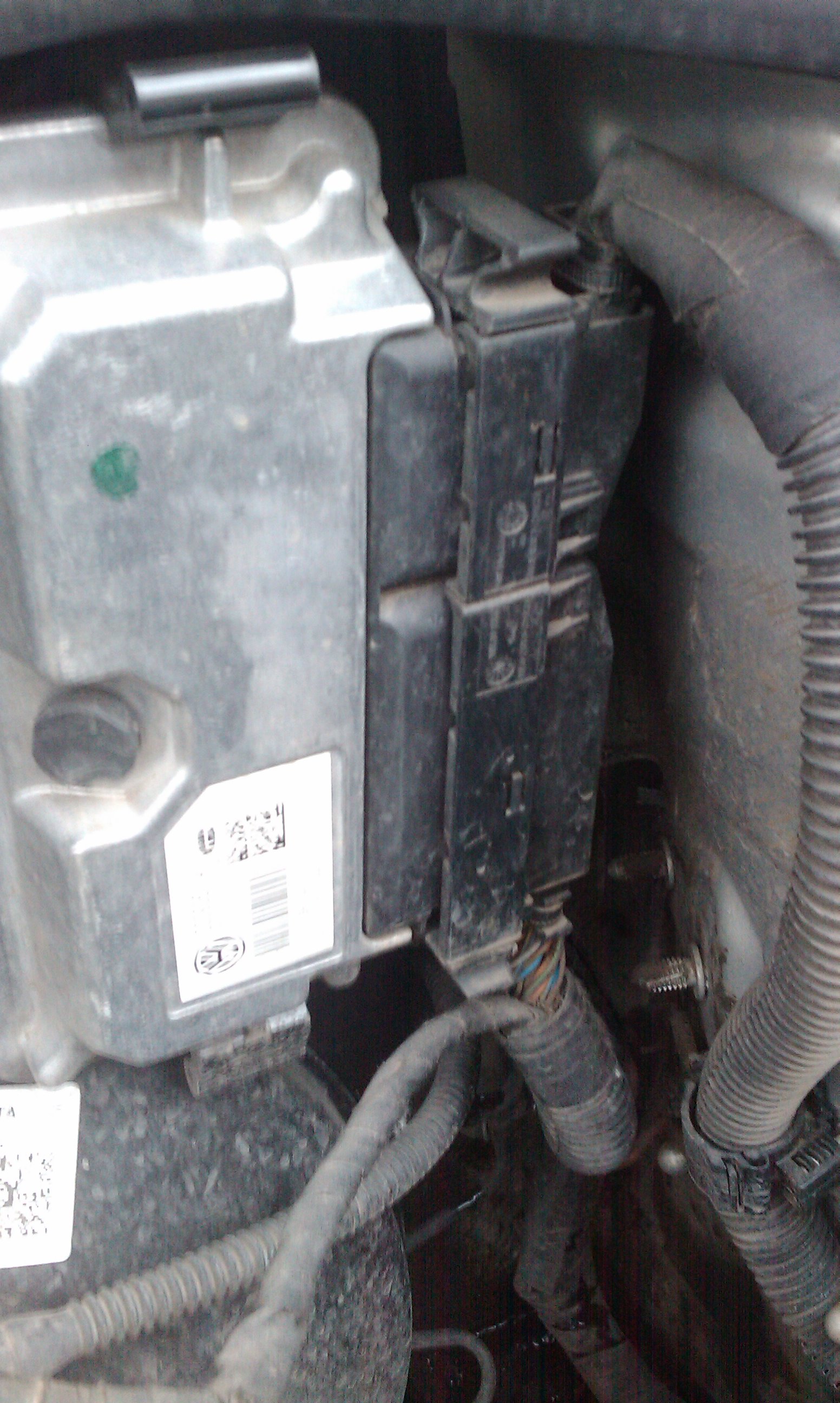

Сообщения: 1127
Откуда: Мичуринск
Поблагодарили: 587 раз.
Ну что как и обещал, посмотрел и даже сфотографировал. Ничего железного нет, все пластиковое, попробовал снять, вроде снимается. Значит мне будет проще, видимо с какой то недели переделали подключение к ЭБУ
IMAG0113.jpg [ 790 КБ | Просмотров: 4977 ]

Хочется прям кричать "Вот уроды, а..."
Значится вам повезло больше чем мне. Или у меня уникальный автомобиль =)))
