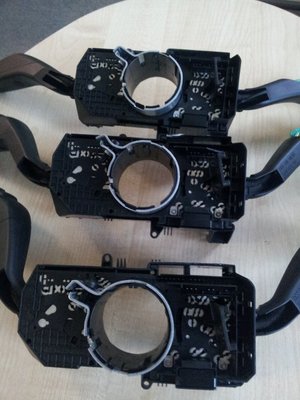

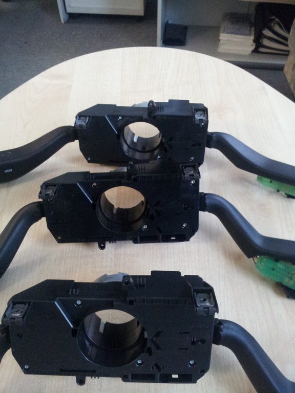

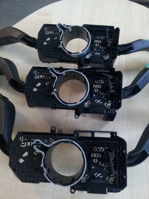

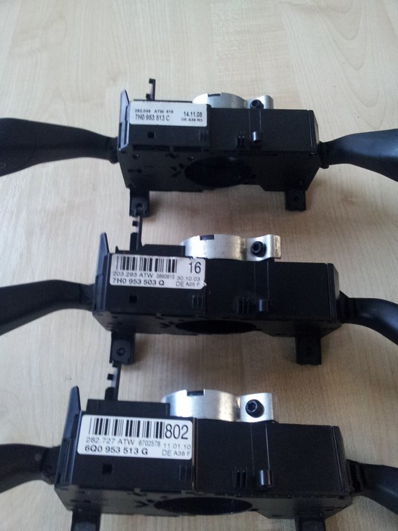

Может кому интересно...
Т.к. на разборе под полуседаны мало чего есть.
Вот сравнил несколько вариантов номеров под разные авто - может можно поставить не от полуседана, интересный вывод - они одинаковы конструктивно и посадочно.
Разобрав 7H0... - платы идентичны 6Q0...
И еще, имея 2 простые ручки с БК, можно из двух сделать 1 с БК и КК :grin: , даже крышки левая и правая идентичны... Только нужен паяльник и немного понимания как проводники на плате переделать.

alexfv
Визуально различий нет, и сядут одинаково, однако есть различия в отсутствии контактов для КК. Вот на этой фотке viewtopic.php?f=19&t=4521&start=50#p190084 можно увидеть, что не хватает как раз 6 контактов.
И ещё все же тема переделки подрулевого БК под КК на той же плате лишь частична, так как сделать кнопку ОН/РЕСЕТ/ОФФ не получиться из переключателя режимов дворников.
