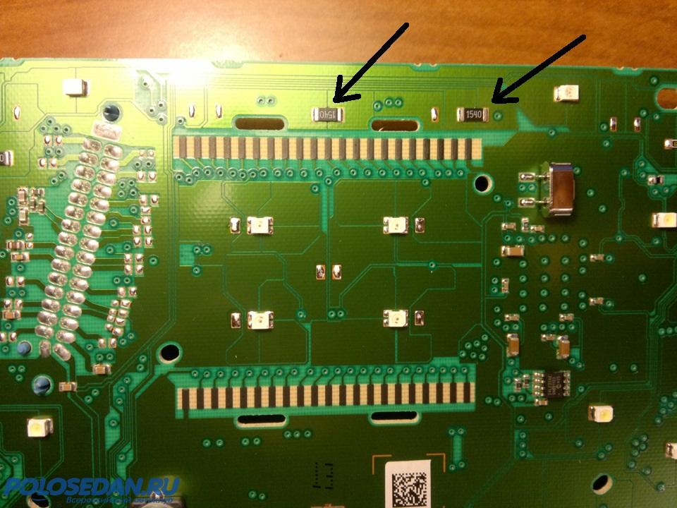

подскажите, какого цвета используются светодиоды в подсветке шкалы тахометра, красные или белые?
перестала подсвечиваться правая половина :(

проверь балластные резисторы -они в самом верху платы горизонтально стоят
Приборная панель VW Polo седан
У меня тоже был такой косяк, сперва одна половина перестала гореть , потом и вторая.Поробуйте разобрать щиток и подключить голую плату к проводке.При легком нажатии на эти резисторы(фото Николая), диоды должны загореться и просто подъпаять контакты вдоль них, думаю поможет...

Сгорел именно светодиод верхний, причем при нажатии на него он загорался, но дело в не в пайке, а в самом светодиоде.
Светодиоды на подсветку шкалы стоять белые по четыре штуки на шкалу, подключены парами. В паре соединены последовательно, т.е. если выходит из строя один, перестает гореть и второй.
На замену подходят светодиоды типа 1311 и 3528, но 1311 светят слишком ярко по сравнению со стоком, позже попробую перепаять на 3528
