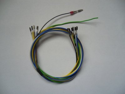

В блоках электроники бортовой сети 6R0 937 087 H, P, R, T, АА и более новых (для уверенности, что блок от хетча поддерживает круиз, лучше залезть под педали (либо воспользоваться смартфоном с фронтальной камерой) и посмотреть его номер (окончание артикула блока должно заканчиваться на 087), т.к. в процессе обсуждения выяснилось, что блок от хетча 6R0 937 085 J рестайлингового поло с двигателем CWVA не поддерживает круиз - фото ниже под спойлером) предусмотрено подключение темпомата - автомата поддержания скорости (круиз-контроля), независимо от типа КПП.

6R0 937 085 J.JPG [ 2.13 МБ | Просмотров: 333494 ]

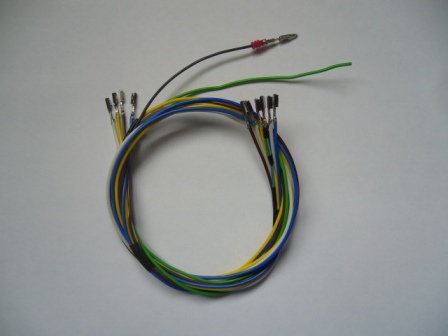

Собственно как и обещал, мой опытный образец. Итоговый вариант будет в укутан в изоленту для жгутов. На лавры "единственного и неповторимого" не претендую. Все строго по схеме.
В Москве помогу с установкой.
Темпомат (круиз-контроль, GRA)
Жгут ККмал.JPG [ 41.14 КБ | Просмотров: 4817 ]
