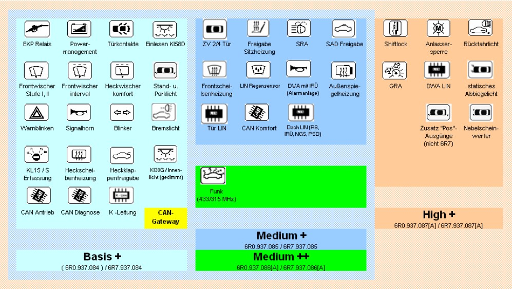

Saboter писал(а):
Свой 85-й пробовал кодировать под круиз - не принимает - "вне диапазона"
Смотрим картинку, любезно предоставленную Alexey VW и понимаем, что функционал GRA доступен только в 87

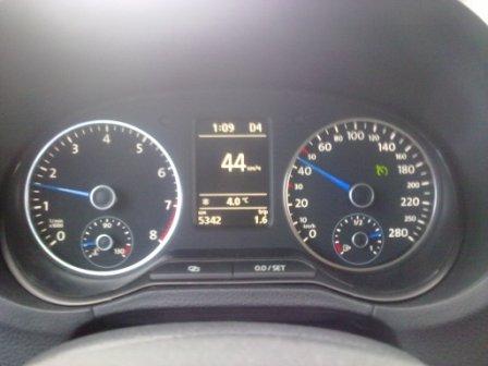

Все! ПОБЕДА! Он заработал.
Мой чудо "колхозинг" держит заданную скорость.
Теперь могу вам с полной уверенностью заявить, что готов оказать помощь любому желающему. Жгут из опытного образца превращается в самый что ни на есть боевой и работающий.

Поздравляю! Теперь не хватает отчета по допиливанию штатной приборки :)
