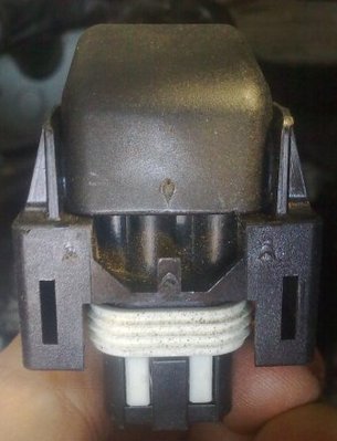

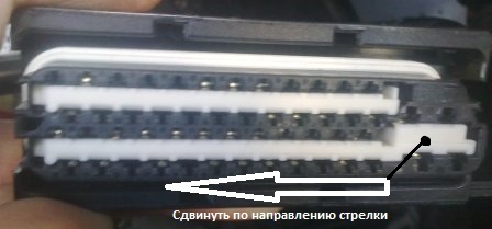

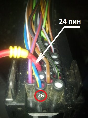

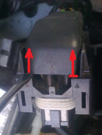

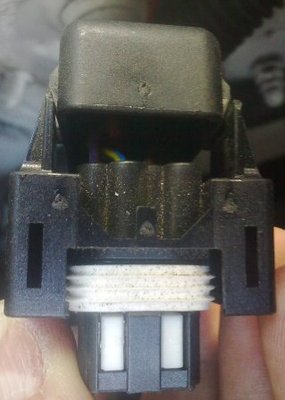

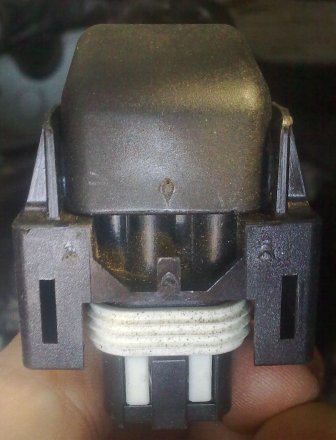

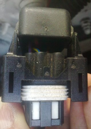

Как и обещал немножко фоток. Защелки лучше отверткой не отгибать! - хрупкие, давить отверткой на саму крышку как показано на фото №2. Все фотки с одного ракурса, поэтому на месте уже разберетесь.

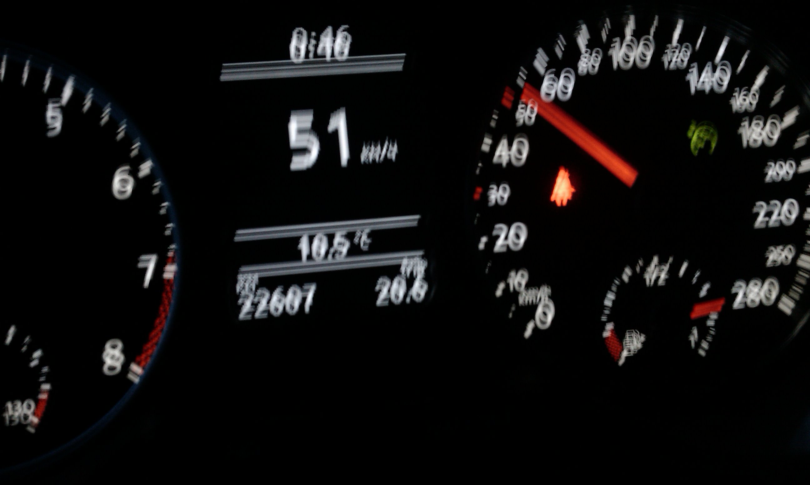

Друзья, ну что могу сказать, вот и я примкнул к владельцам авто ПОЛО с круизом. Все работает. Все согласно схем выложенных выше. По установке получилась одна сложность - не могли снять руль (подушку водителя) полтора часа. Пока Валере ака fang не позвонил, так и не снял бы без его помощи. За что ему огромное спасибо. Как всегда выручил)))) Ну а дальше все по описанному, после сборки тест. Все работает. Вот фото для демонстрации, правда было уже поздно и на телефон. Поэтому смазанно. Но это не суть ))

Ники
Мои поздравления. Но полтора часа потратить на подушку - это наверно рекорд =) Хотя признаюсь, когда снимал подушку на пассате отца, тоже минут 30 чесал репу. Там конструкция была подобна нашим обычным пластиковым рулям.
