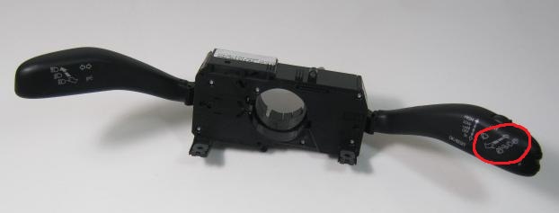

Всех С НОВЫМ ГОДОМ!!! Если я правильно понимаю, то раз подрулевые с КК от хетчбэка, то на правых рычажках этих подрулевых у всех будет такой рисунок (для примера).
А я кумекаю,что нам нужен подрулевой,на котором слева на рычаге должны быть дополнительно еще "качелька " и переключатель-аналогично как на правом рычаге. В экзисте есть похожее-если вбивать номер из топика "6Q0 953 513 AM 9B9 - подрулевой с БК"-таковой находится! Цена ему -3,5 т.р.
На этом фото подрулевой без круиза. Я привел для примера. Мне интересен рисунок на правом рычажке. Он отличается от нашего, потому что на хетче правый рычажок отвечает за задний дворник и омыватель заднего стекла (вроде так). Следовательно рисунок отличается. Главное чтобы на работе не отразилось. Но вроде алгоритм работы подрулевого от хетча и от седана - одинаковый. Т.е. установив подрулевой от хетча все будет работать как положено. Если не прав поправьте.

Все правильно
