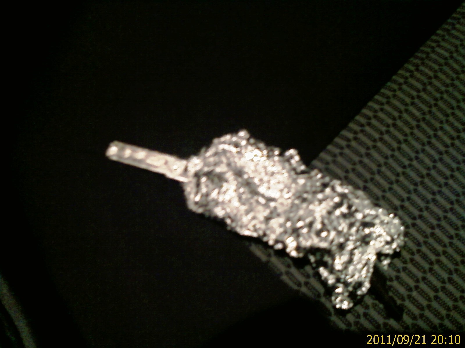

Подскажите, а как проверить работу имобилайзера?если пластмассовую часть ключа экранировать с помощью фольги металлической двигатель заведется?

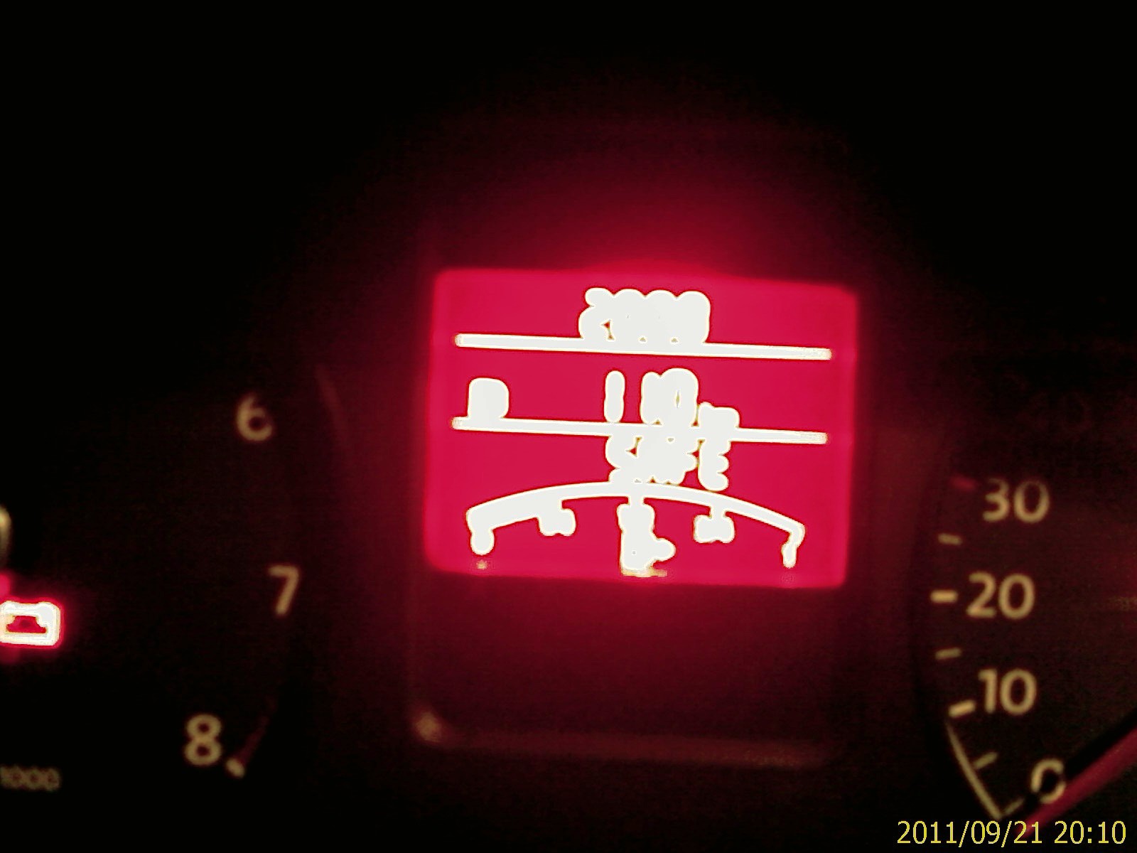

Сегодня проверил работу имобилайзера: обмомтал пластмассовую часть ключа 3-слоями пищевой фольги, вставил ключ, повернул, на экране БК появилась надпись-SAFE-повернул на зажигание-стfртер крутит, машина не заводится!Все работает.Ч.Т.Д,
