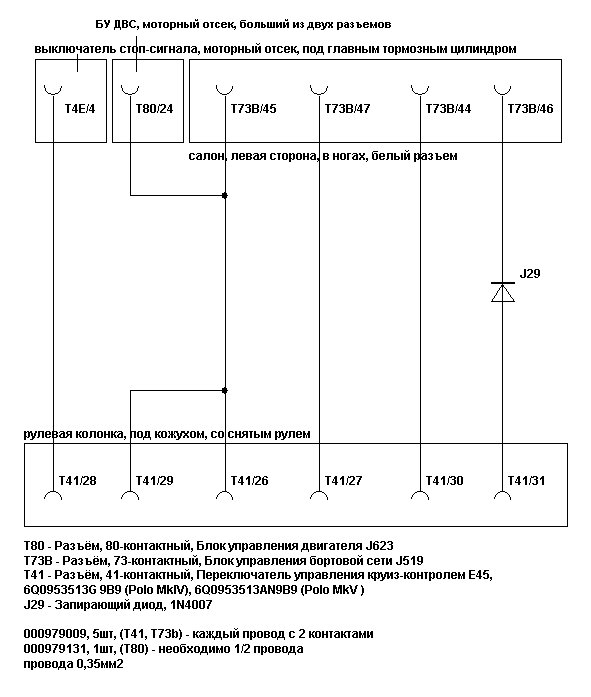

Жгут проводов и активация. Блок ВСМ у тебя скорее всего 087 Н, поэтому шкодовский комплект тебе не нужен. Длинна проводов ~ 80 см. провода 009 Е - 5 шт. и 131 Е.

Wowik[c@$peR] писал(а):
6. Оставшийся провод завести (либо на +12???), либо на черно-синий провод разъема педали сцепления(МКПП), либо на черно-синий провод 33 предохранителя колодки В(АКПП).
Наверное что-то пропустил подскажите про, оставшийся провод откуда и с какого пина ?

"оставшийся" имеется ввиду 28 пин от рулевой. На него нужно подать любой +, в данной схеме он подается с педали тормоза, но можно откуда угодно

dma7777777 писал(а):
А на сцепление тогда откуда провод кидать с МКПП ??
Не нужно не на тормоз не на сцепление никакие провода кидать. В машине есть КАН
Парни, честно скажу, ничего нового в отчете вы для себя не увидите. Все пункты установки разжеваны в разных других темах.
1. Замена стрекозы. (Снять руль, снять кожухи руля, вынуть разъем, открутить стрекозу, добавить нужные провода в разъем) Много фоток в соответствующей теме.
2. Завести 4 провода в ВСМ (Отсоединить белый разъем, снять кожух, разъединить разъем на 2 половинки, вставить провода) Много фоток в соответствующей теме.
3. Самый геморный момент протащить провод под капот. Есть несколько способов описанных в теме про приборку.
4*. Срезать защитную скобу(срывные болты) с блока управления двигателем. Хотя проще резать целиком скобу, цена вопроса 300 руб. (малая скоба 6Q0 907 500 E + 2 болта WHT005336)
5. Завести провод в БУД. (Тянем защелку большого разъёма и аккуратно вынимаем разъем, чем дальше вытаскиваем защелку, тем больше выходит разъем, снять крышку с разъема, 2 защелки по краям, снимать аккуратно, хрупкие заразы, находим 24 пин - 2 ряд снизу, 2 пин с краю (26 - крайний маркирован) вытаскиваем белую заглушку, тут вам понадобится или иголка или аналог рыболовного крючка, шило как вариант, сдвинуть белую защелку, что бы разблокировать пины, вставить провод в 24 пин, заблокировать пины, собрать все в обратном порядке)
7. Активировать, если вдруг не сделали этого раньше.
Пункт № 6 - теоретические знания, на практике ещё не применил. Остальные проверены на практике.
* - если вдруг имеет место быть.
