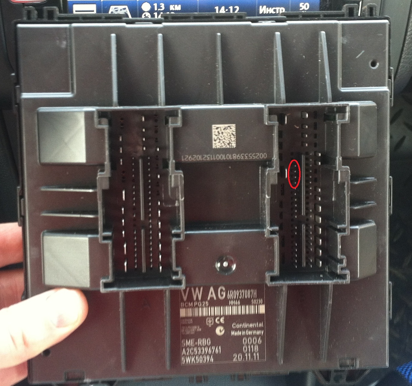

Пожалуйста, для работы круиза надо проверить наличие ног в разъеме В. Визуально, 3-6 ноги в нижнем ряду мелких контактов.
Темпомат (круиз-контроль, GRA)
6R0937087Hм.JPG [ 554.74 КБ | Просмотров: 5394 ]
Фото, любезно стырино из темы graikа про доработку его авто, палец его же 8-)

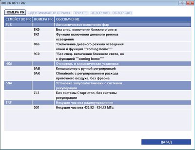

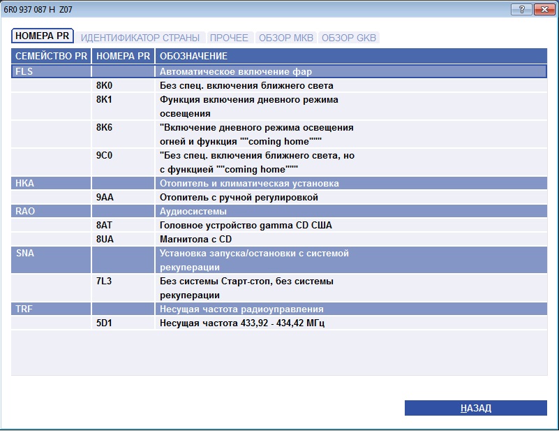

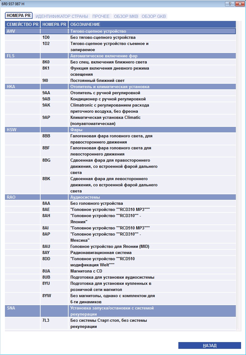

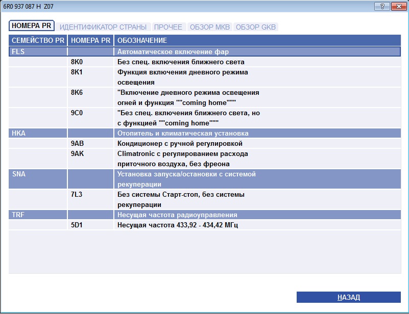

ready писал(а):
6R0937087HZ07 -- А этот Блок бортовой сети с ГРА и станет к нам в машину?
Должен подойти.
В ETKA нашел только 2 таких модификации Z07, несколько отличающихся между собой (так сказать, особенности).
Скрины ниже.
К сожалению, там ни слова про GRA, в том числе и в 6R0937087H.
