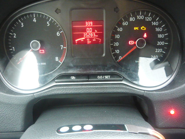

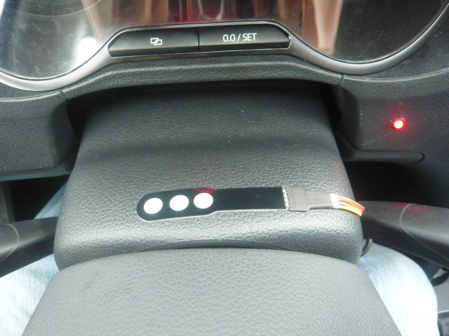

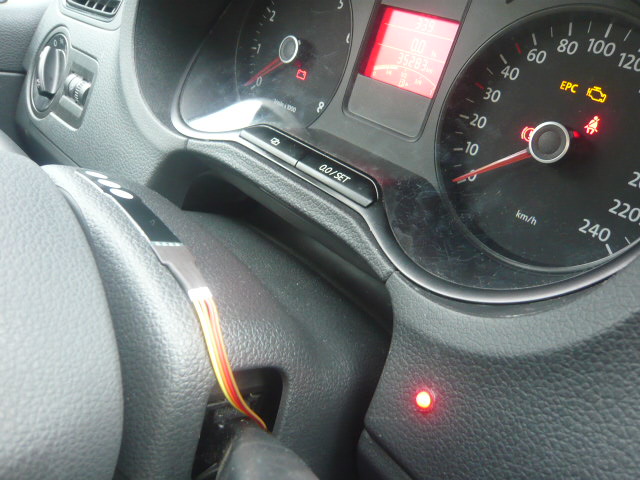

Всем привет!
Установил круиз от AndyBig. Кнопки и светодиод вывел таким образом.
Кнопки достаточно тугие (может еще не разработались), поэтому рекомендую клеить на какую-нибудь крепкую и неподвижную поверхность.
Попользовавшись немного круизом, решил, что было бы удобно, если бы кроме педалей сцепления и тормоза, круиз еще отключался кратковременным (не более 1 секунды) нажатием на педаль газа. На мой взгляд это не приведет к отключению круиза при ускорении во время обгона, так как в этом случае нажатие на педаль газа длится гораздо дольше, а вот отключать круиз перед приближением к перекрестку или закруглению дороги станет удобнее.
Какие будут мысли у пользователей круиза?
Круиз работает прекрасно. В зоне действия ограничений, на ГИБДД-шников с радаром уже не обращаю внимания, так как скорость контролируется хорошо.
Было бы интересно услышать мнение других о такой возможности :)

Честно говоря, не вижу в чем польза а этого. Едешь на круизе, соответственно нога на полу стоит, заворот впереди: что мешает слегка коснуться тормоза, что бы круиз 100% отключился, нежели пытаться на газ нажимать с каким то определенным алгоритмом, то есть машина чуть ускорится и тут же начнет тормозить двигателем.
Мое мнение не нужно на газ вешать отключение, нужно обогнать - нажал на газ обогнал, отпустил вернулся на прежнюю, нужно сбросить, нажми на тормоз или на сцепление, или на кнопочку на самом управлении круизом. ИМХО

Да, тоже считаю, что такая функция не нужна.

Будет только мешать IMHO

Внёс свои 5 копеек, моё имхо, вот если б была подсветка у клавиатуры, ночью будут удобнее, хотя это дело привычки

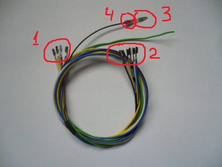

Написал Wowik[c@$peR] в личку. Но продублирую еще и здесь, мб кто знает и ответит быстрее
Подскажите - одинаковые ли пины 1 и 2, и если да - то какой у них каталожный номер
Также интересуют каталожные номера пина 3 и штучки под номером 4. Заранее всем спасибо
Вот шпаргалка - пытаюсь опознать сам, он ни что-то похожие все
И кто в курсе, какой запирающий диод подойдет? Который на схеме J29

Имя: Вовик
boroff,
1 и 3 из шпаргалки
357 972 740 E - резинка 4

Спасибо Wowik[c@$peR] за ответ. Маркировку пинов и диода, когда разул глаза на схеме, сам увидел - 1N4007 (аналог КД258Д) :)
Еще, подскажите плз, откуда лучше взять +12В для 28-го пина из подрулевого, чтобы не тянуть второй провод под капот?

Имя: Вовик
Из блока предохранителей и желательно через предохранитель

В родное окошечко нельзя вставить светодиод контролирующий работу КК?
