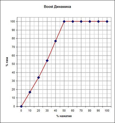

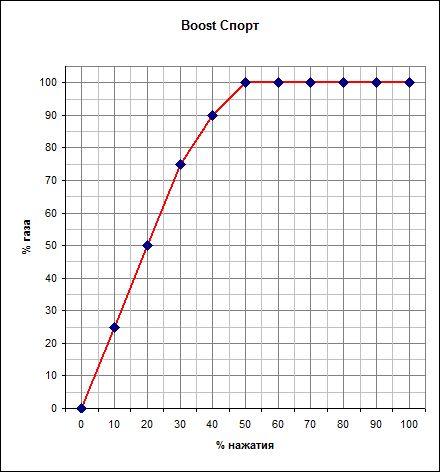

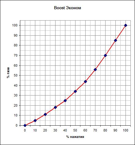

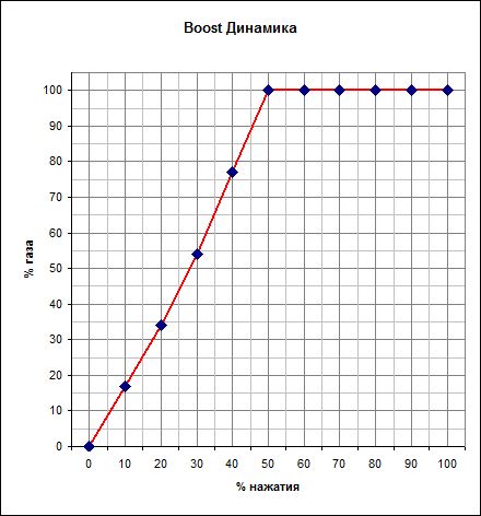

Другой вопрос: следует ли дать возможность пользователю самостоятельно настраивать работу бустера в разных режимах? Всего предусматривается 4 режима: отключен (штатный режим работы педали газа) и три режима, при которых нажатия педали газа меняются по заданной зависимости. Изначально эти режимы имеют условные названия Эконом, Динамика и Спорт (во вложении графики этих режимов).
Так вот, вполне можно предоставить пользователю самому настраивать зависимость газа от нажатия педали в этих трех режимах. Нужно ли это?
ЗЫ: Кстати, в будущем мы планируем создать полностью открытый проект бустера, выложив схему, чертеж платы, прошивку... Все для того, чтобы любой желающий мог собрать его самостоятельно по себестоимости :)

b_sport.JPG [ 47.76 КБ | Просмотров: 5791 ]
Темпомат (круиз-контроль, GRA)
b_dynamic.JPG [ 47.87 КБ | Просмотров: 5791 ]
b_econom.JPG [ 48.08 КБ | Просмотров: 5791 ]
