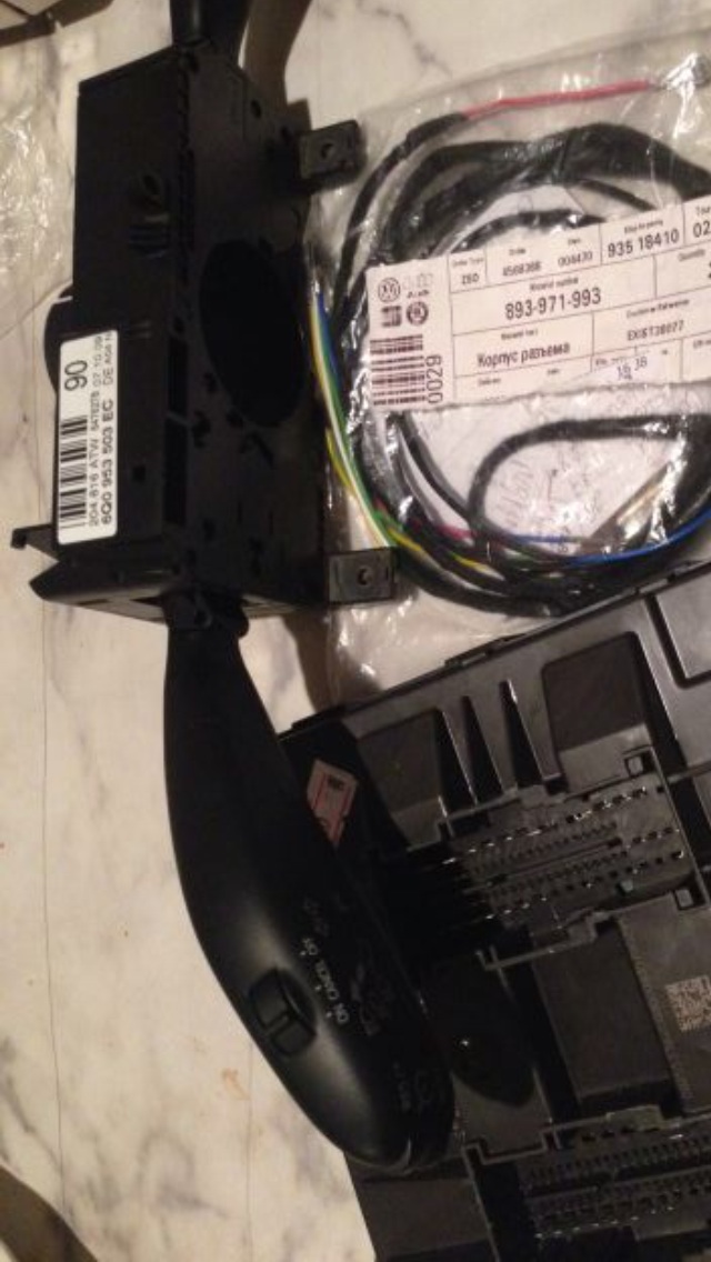

Может кого заинтересует? Себе поставить не успел! За всё что то около. 7000-00
Комментарий к файлу: Блок, стрекоза от хетча и проводка

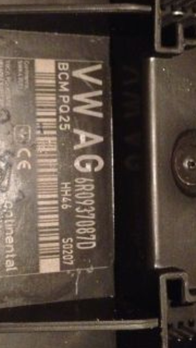

whitegrey69, боюсь, что испорчу Вам бизнес. Вы уверены что эти мозги поддерживают круиз? Здесь, в теме было написано "6RU 937 087 D - круиз контроль не поддерживает"! Понимаю что у Вас 6RO 937 087 D, но все же

У меня на конце буква P и в теме сказали что будет работать.
Есть ещё вот такой вариант от джеты отдельно левая часть стоит ещё дешевле http://www.aliexpress.com/item/VW-OEM-C ... 42048.html
может кто разбирал родной на взглят помнит подойдет такой или нет?

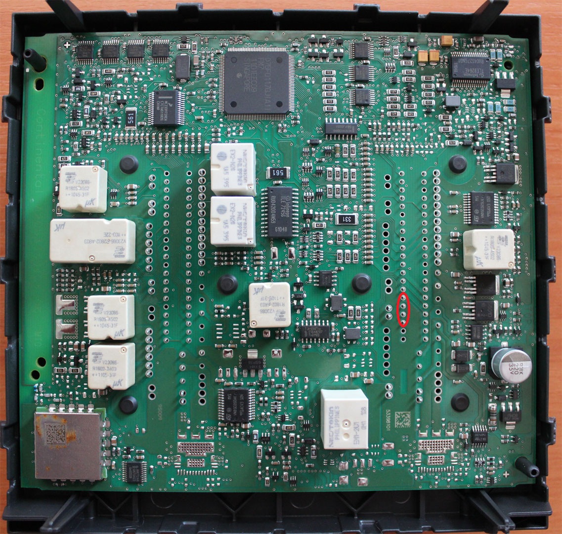

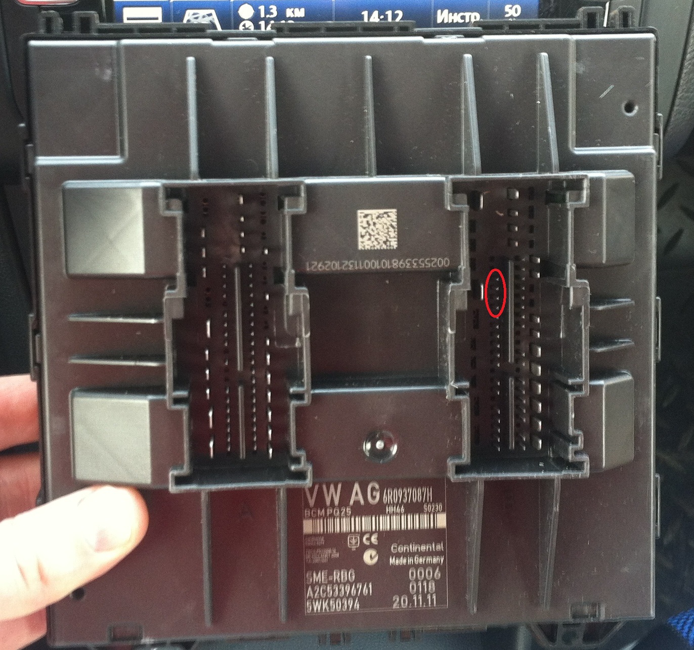

SiD78, когда озадачился этой проблемой, то перелопатил всю тему и сделал для себя такую вот памятку: -
"6R0 937 087 К для круиза блок подходит
6R0 937 087 H - номер блока именно такой нужен для работы КК. С блоком "-087Н" КК можно активировать, а с блоком "-085А" нет! 85-й пробовал кодировать под круиз - не принимает - "вне диапазона". https://www.polosedan.ru/forum/download/ ... &mode=view
для работы круиза надо проверить наличие ног в разъеме В. Визуально, 3-6 ноги в нижнем ряду мелких контактов. https://www.polosedan.ru/forum/download/ ... p?id=24516 (на фотографии красным обведено не то)
6RU 937 087 D - круиз контроль не поддерживает! https://www.polosedan.ru/forum/download/ ... p?id=26039 красным обведены 4 контакта, отвечающие за круиз

критик,
Ой, извиняюсь, алкобес попутал :)
Речь шла о 6RO 937 087 D
А вот и подтверждение, что КК на нём работает viewtopic.php?f=106&t=10245#p319618
