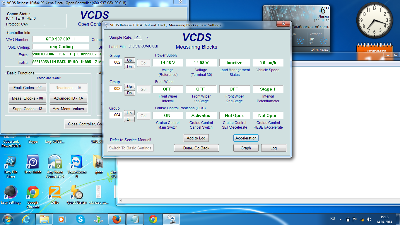

народ как ВАСЕЙ проверить работоспособность стрекозы с круизом? в каком блоке и в каком канале???
Сообщения: 1127
Откуда: Мичуринск
Поблагодарили: 587 раз.
Илюшка, в 09 блоке в 08 группе 04 канал. На картинке внизу. Как раз 4 кнопочки. Нажимаешь на них и смотришь отклик
Спасибо
