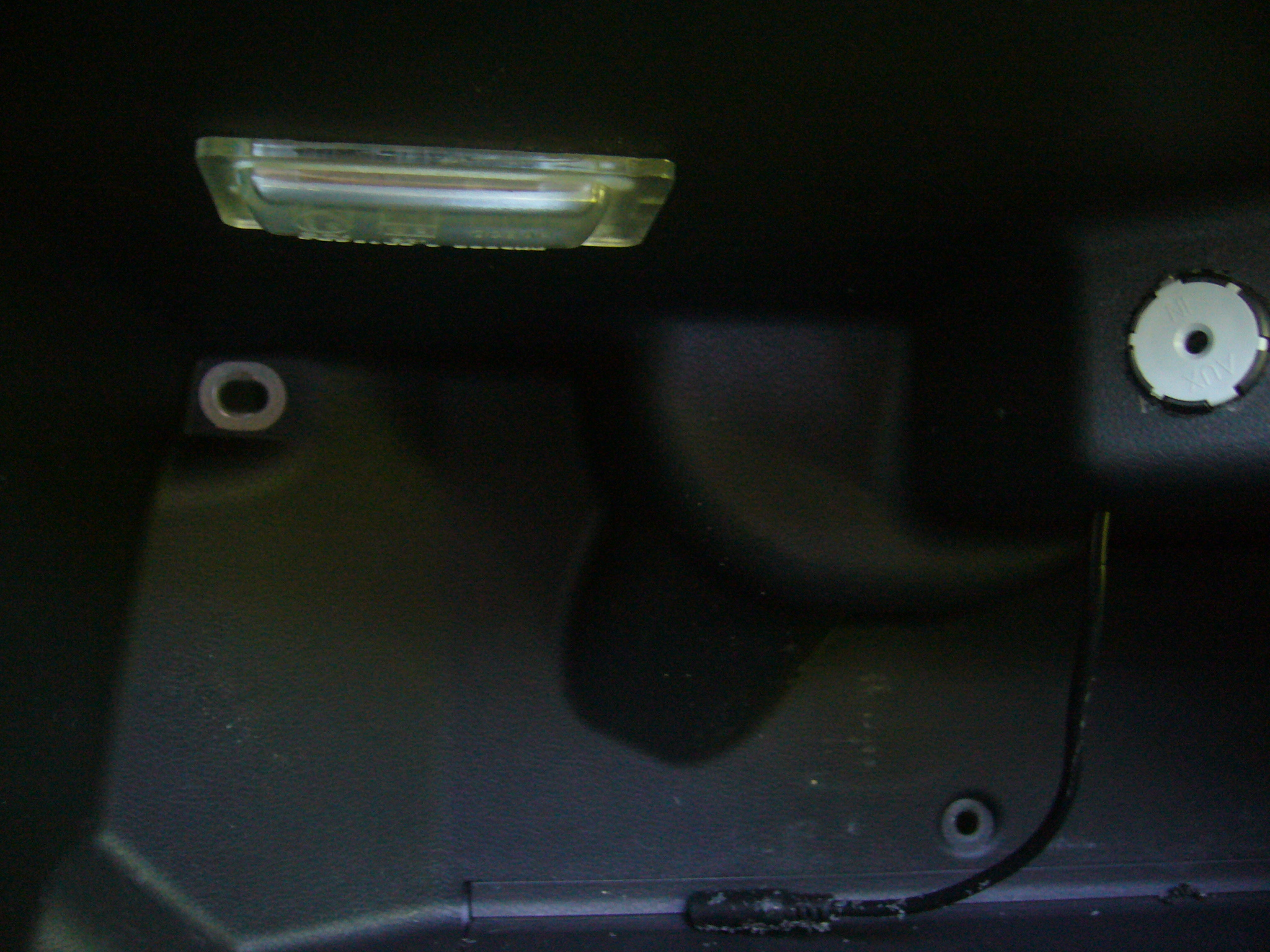

вот на верхней фотке твоей в углу с лева с верху кнопочка какая то, у меня тоже есть, что она выполняет незнаешь?
Сообщения: 1446
Откуда: From Moscow City baby
Благодарил (а): 104 раз.
Поблагодарили: 382 раз.
Это резиновые заглушки на пружинках их две штуки с обеих сторон, выступают, как ограничетели хода, при закрытом бардачке они не дают крышке бардачка болтаться при движении по неровностям...

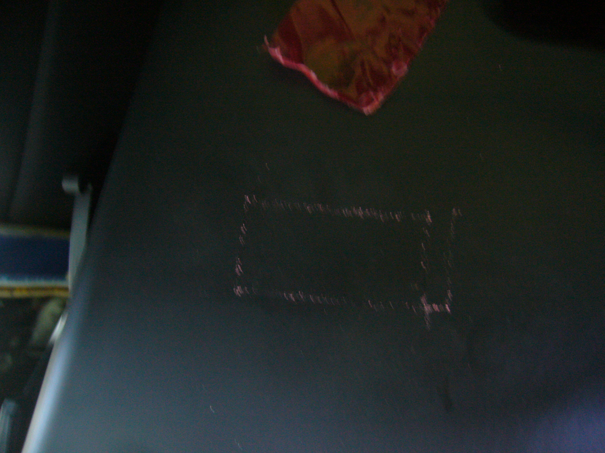

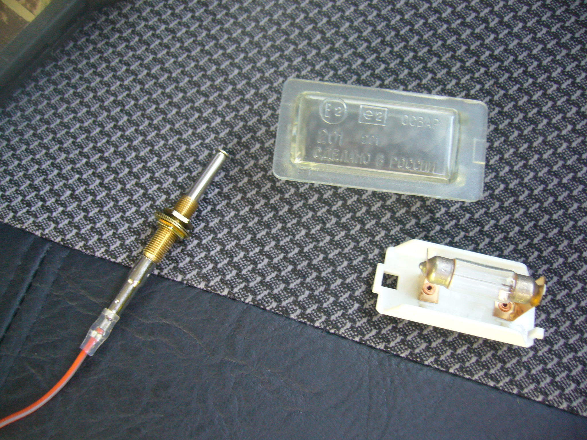

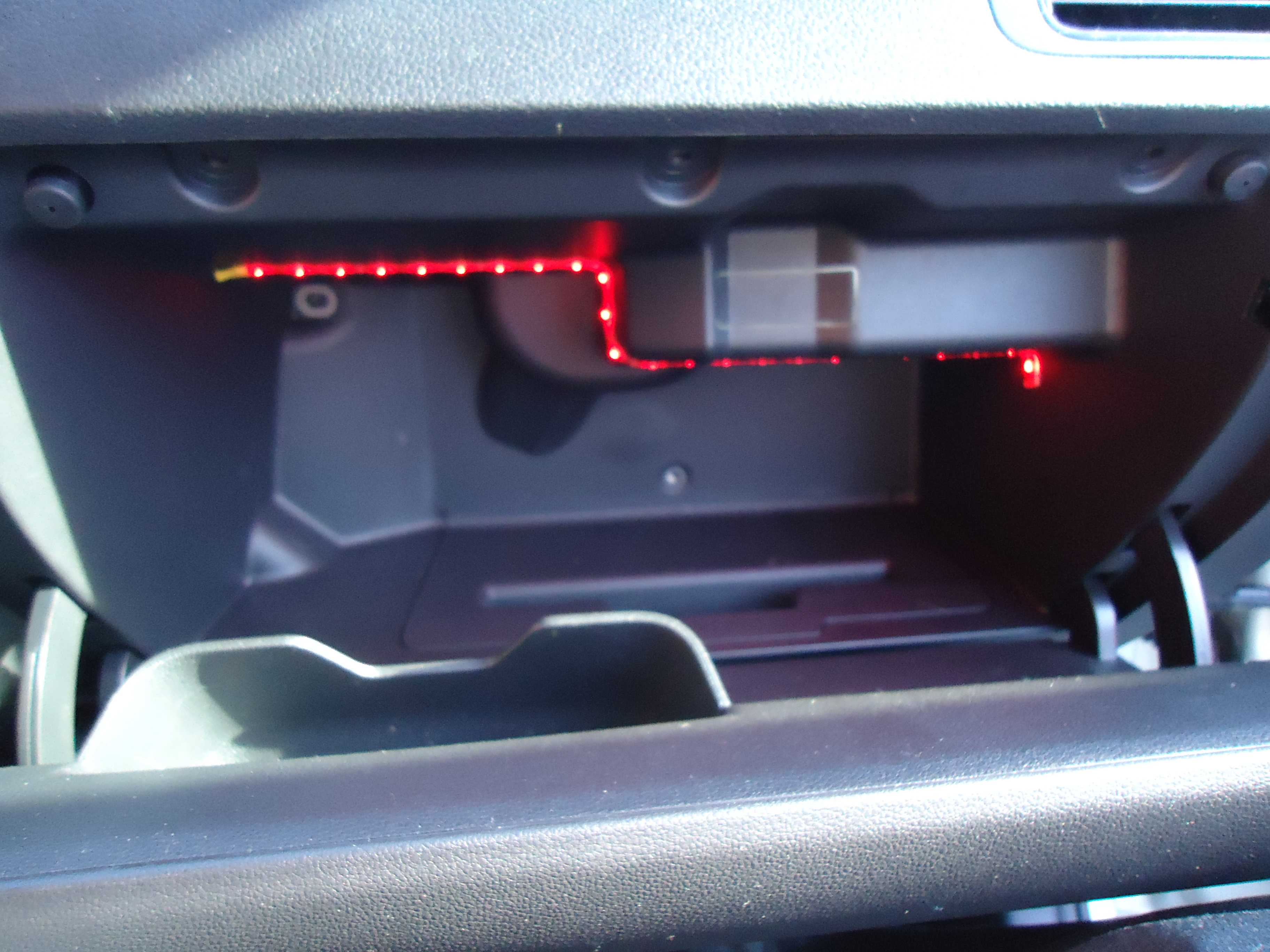

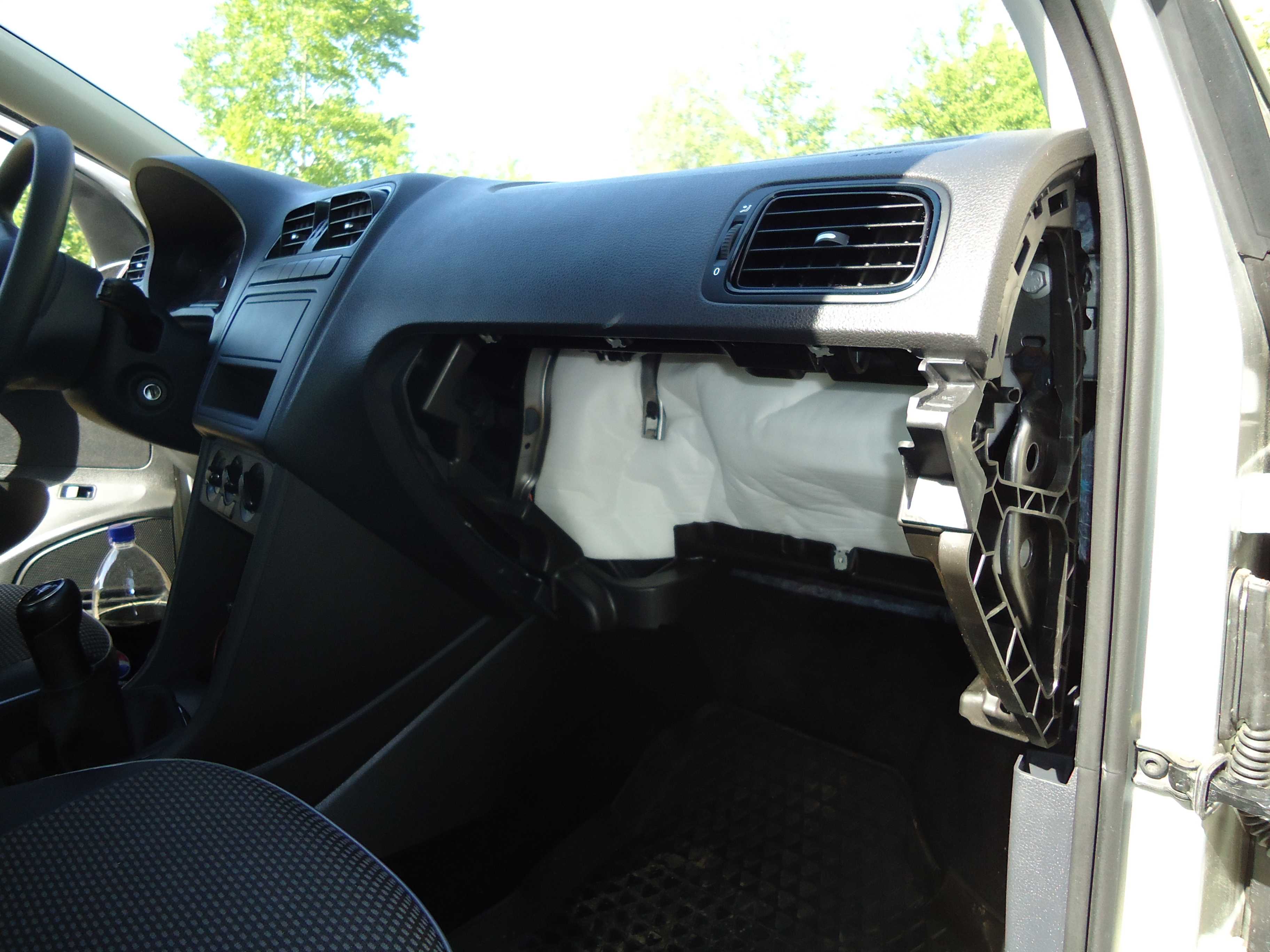

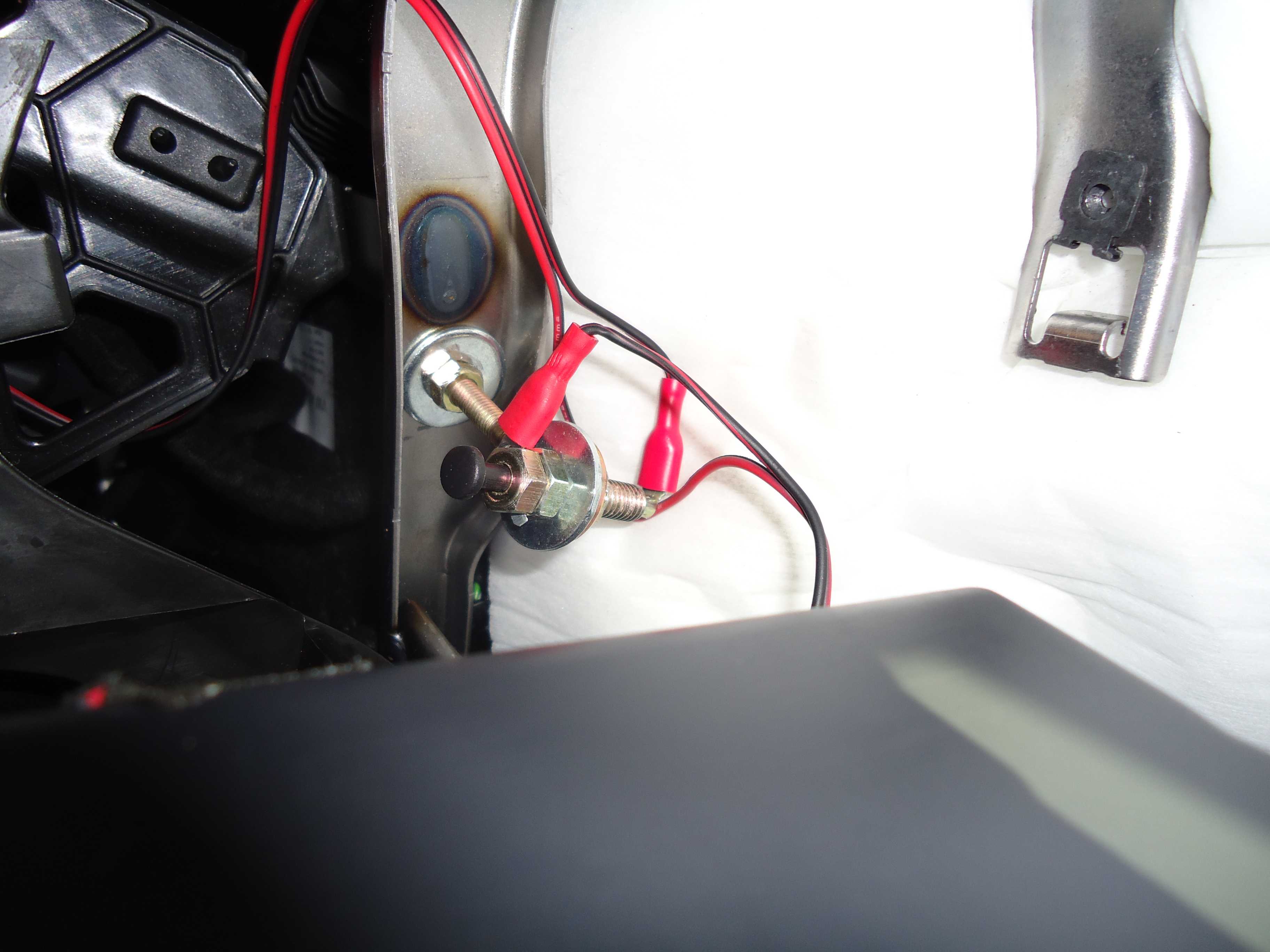

Уважаемые половодчяне, позвольте представить вам на рецензию 3-й вариант подсветки бардачка с использованием концевика в этой теме
Итак, вот что было необходимо:
60см светодиодной ленты с проводами - 200руб.
анкерный болт на 8 с ушком - 10 руб.
концевой переключатель - 20 руб.
и различная мелочевка, которую вы можете увидеть на фото ниже
Подсветка бардачка
1.jpg [ 821.89 КБ | Просмотров: 10180 ]
Снимаем бардачок (откручиваем 7 шурупов и снимаем правую боковину с бардачка, затем вытаскиваем бардачок)
Подсветка бардачка
2.jpg [ 443.87 КБ | Просмотров: 10180 ]

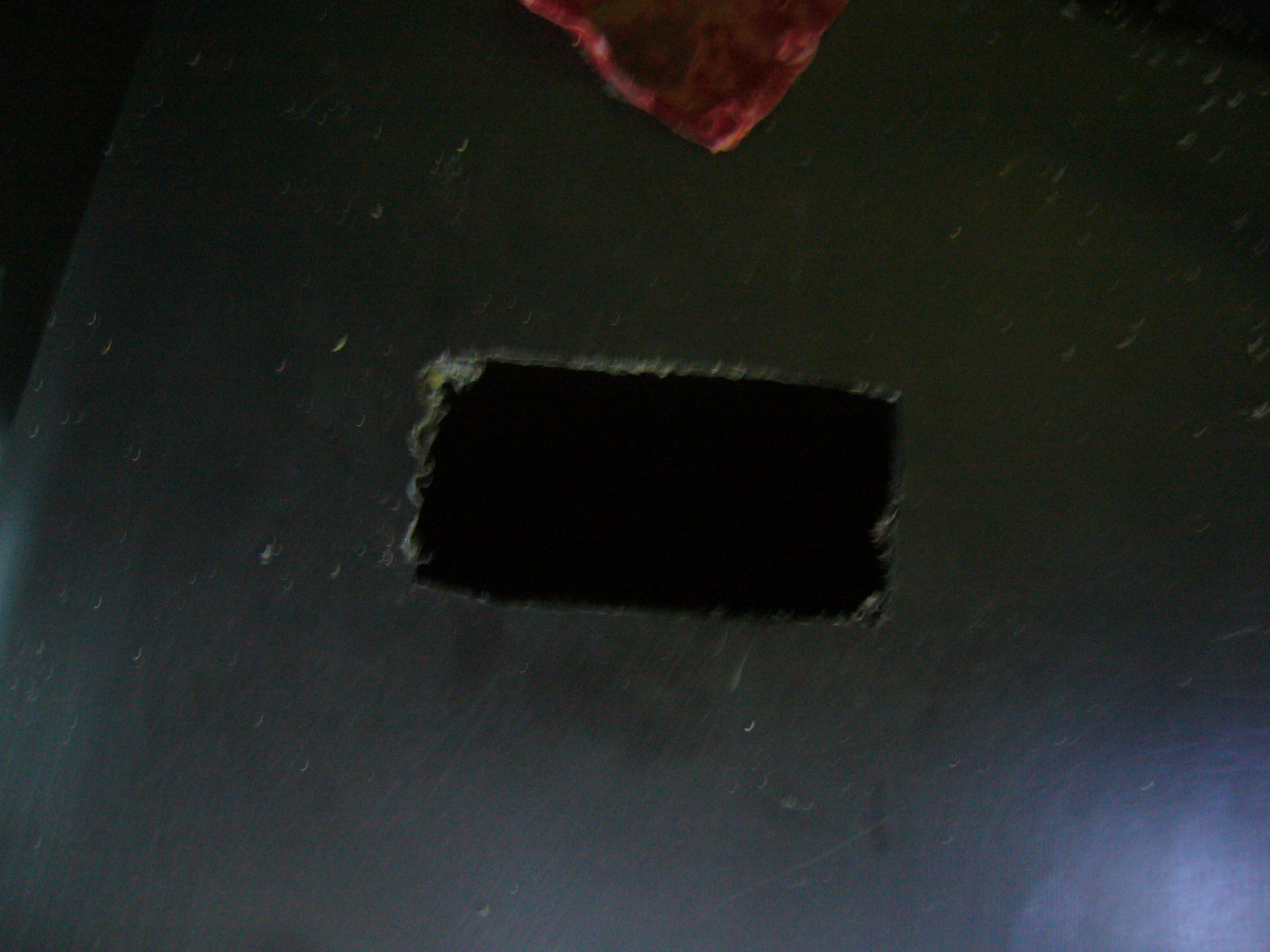

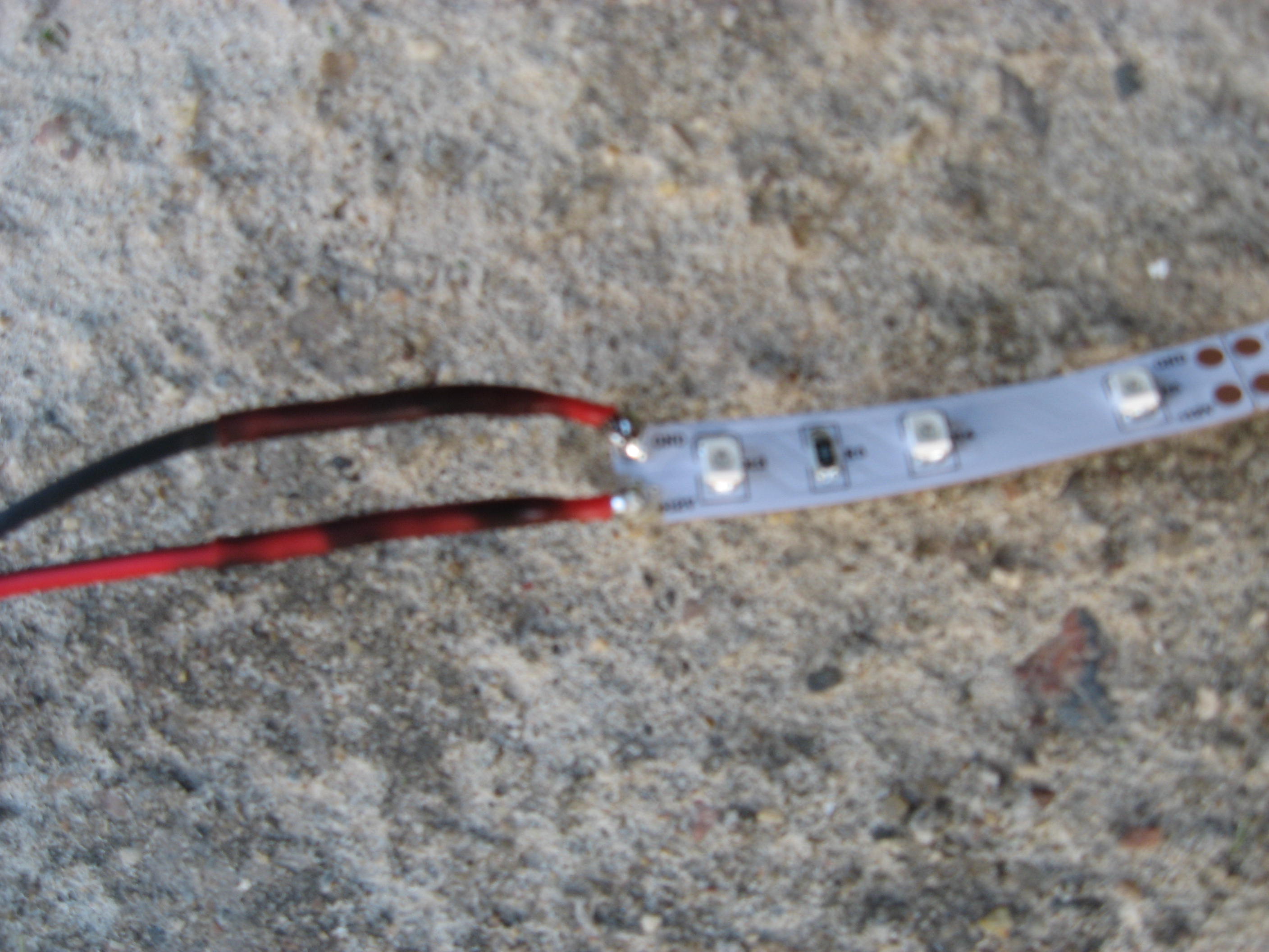

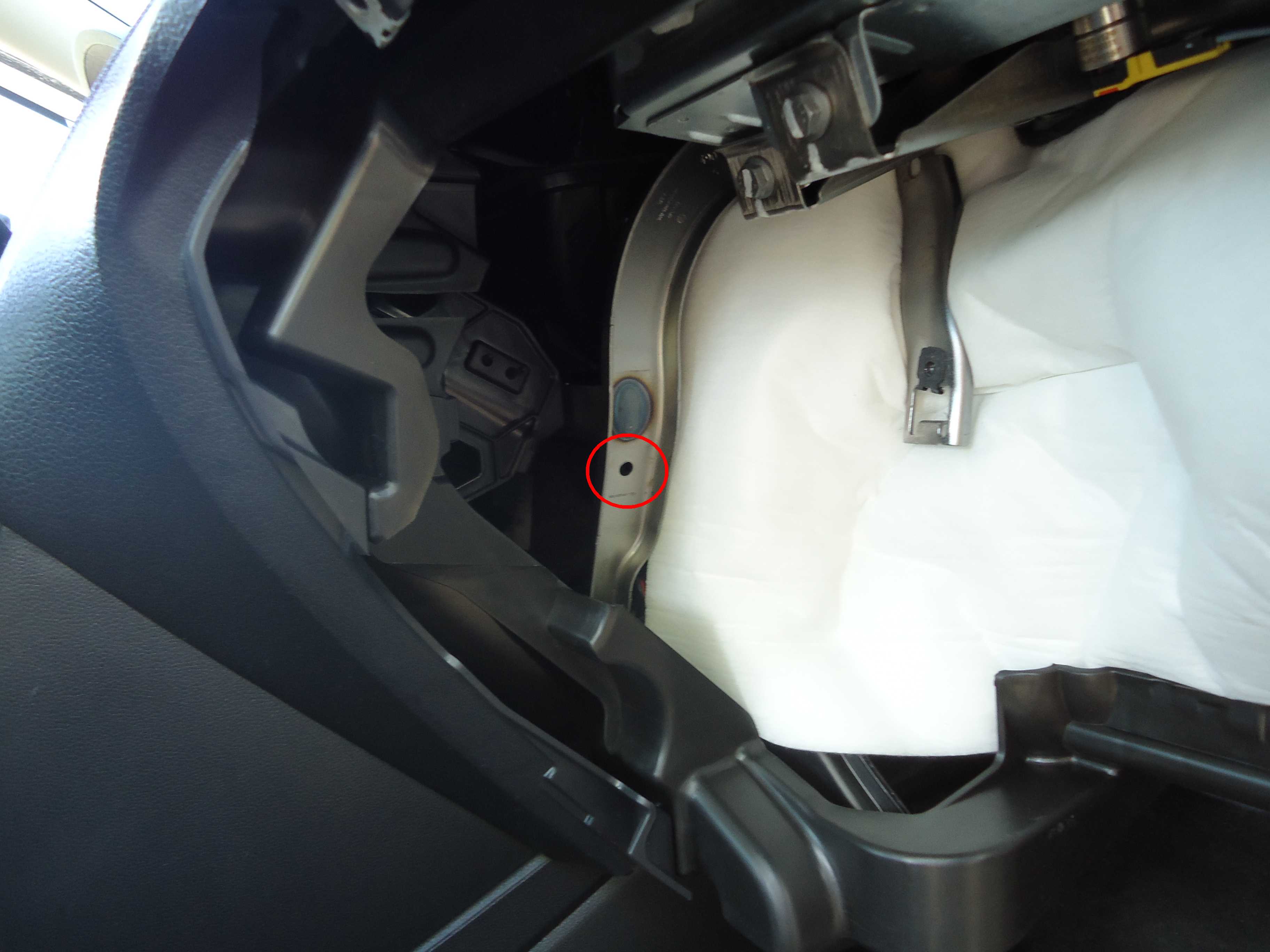

Далее, буду использовать именно это отверстие для крепления концевика и массы
Подсветка бардачка
3.jpg [ 279.81 КБ | Просмотров: 10180 ]

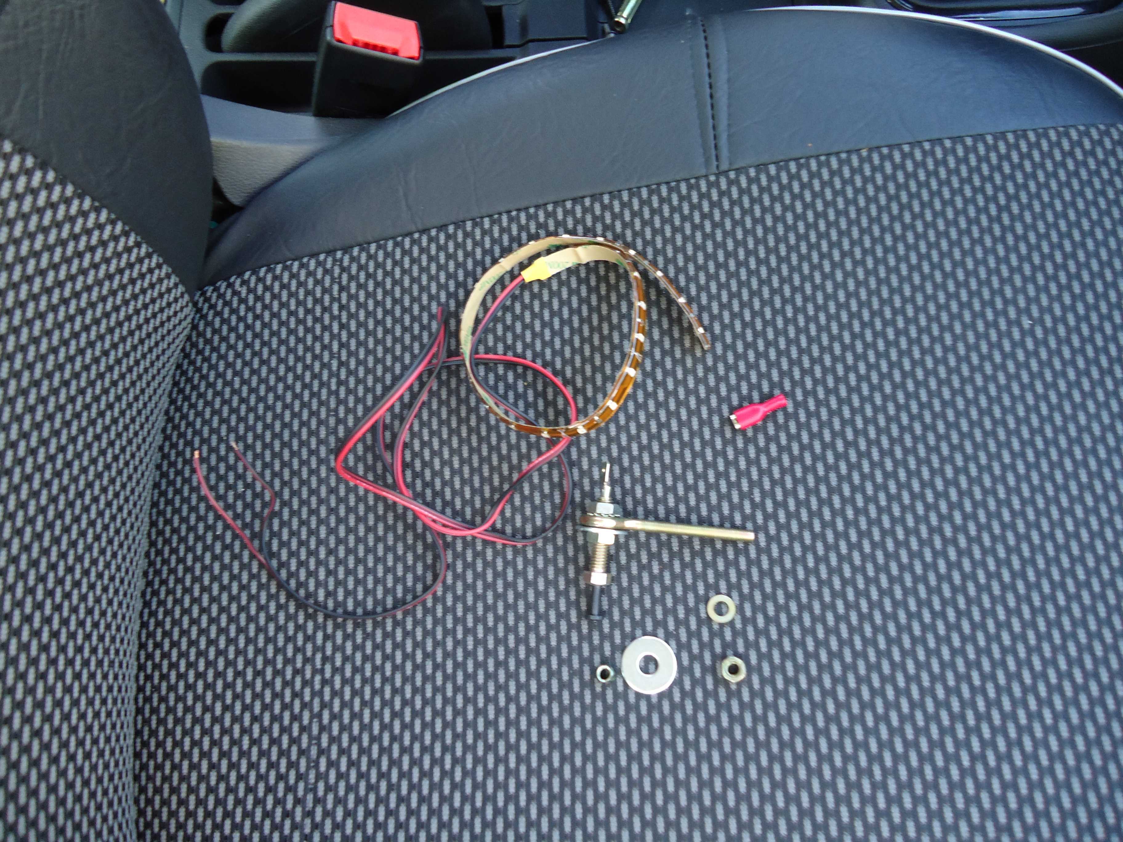

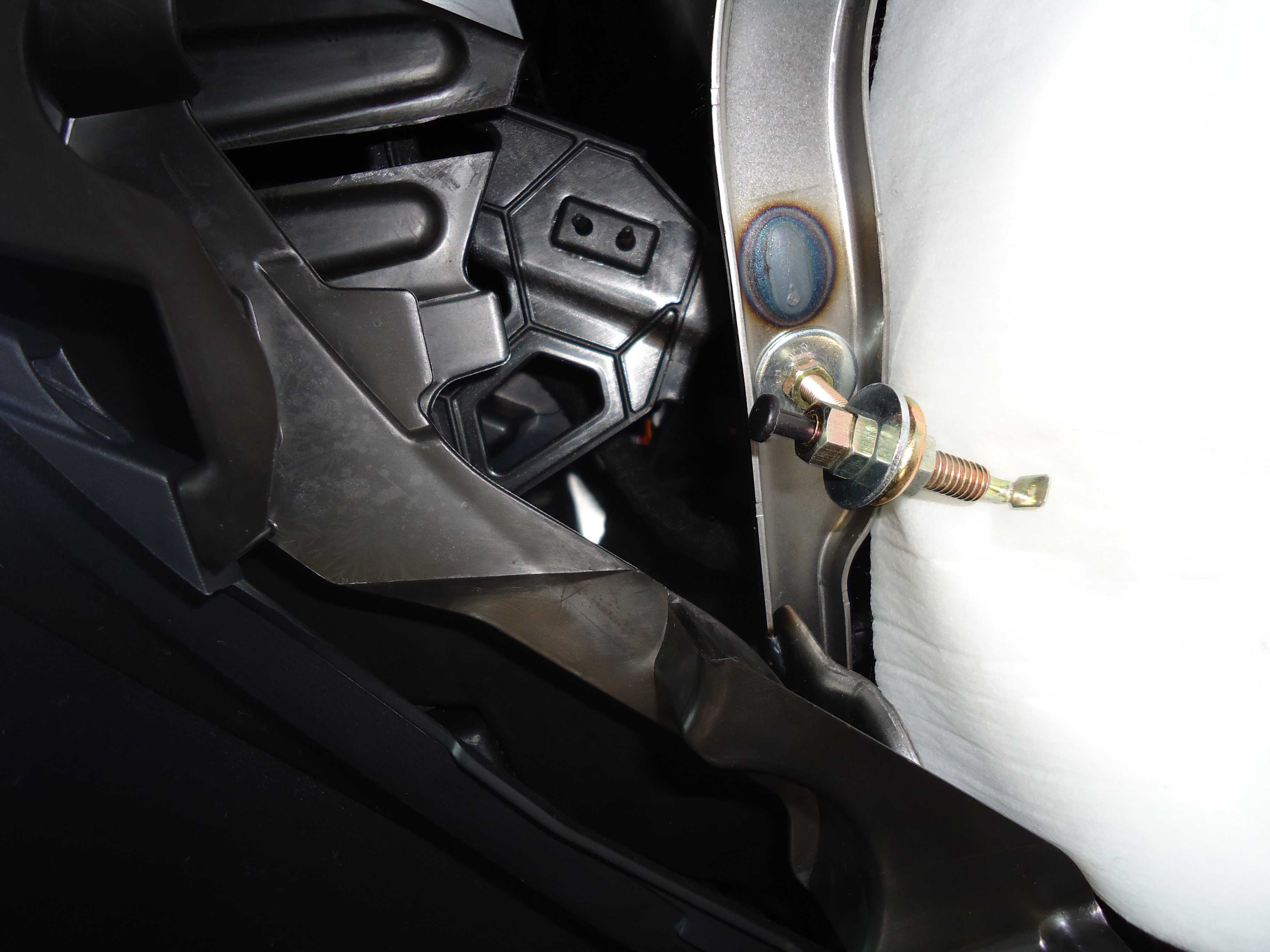

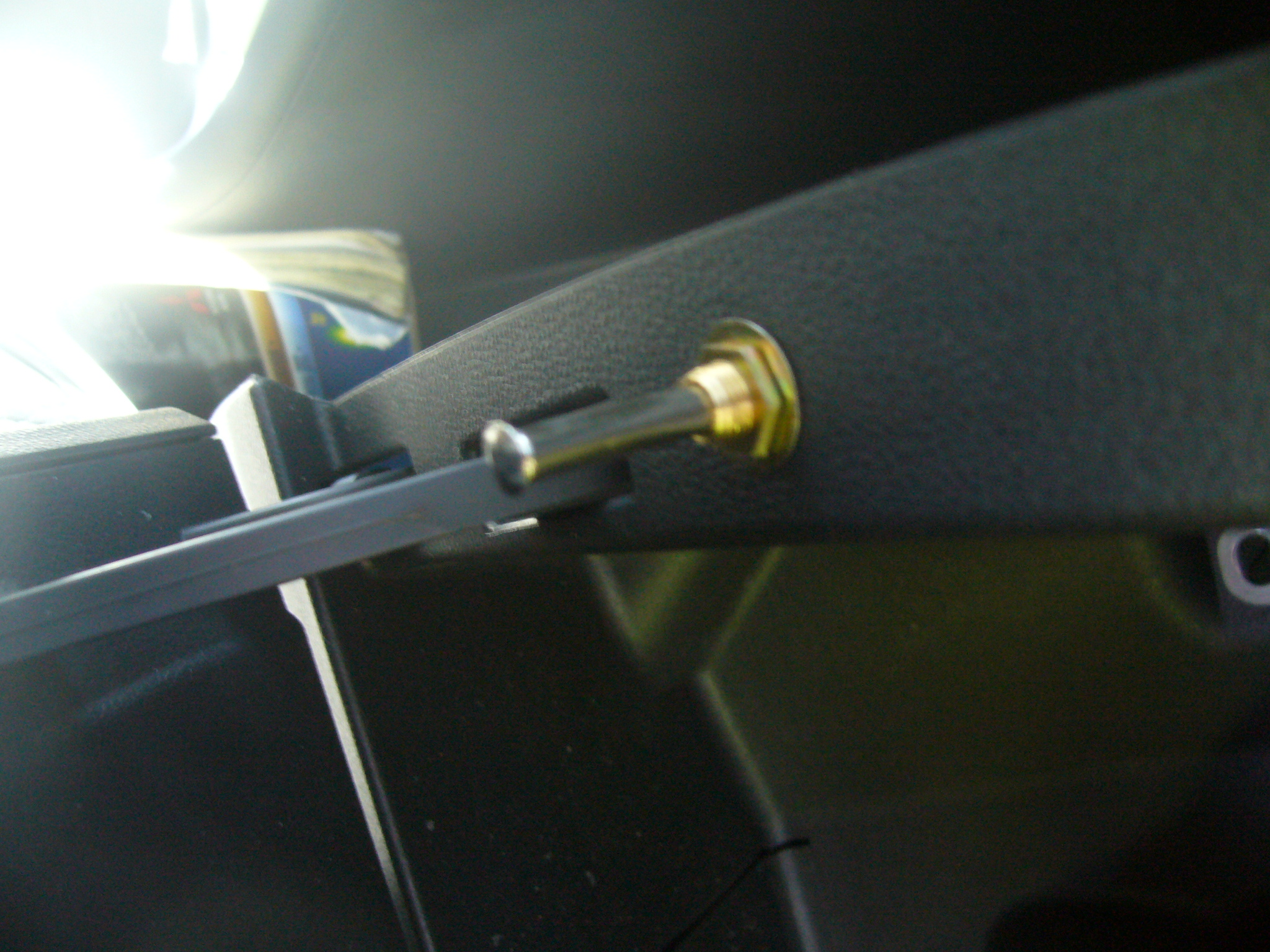

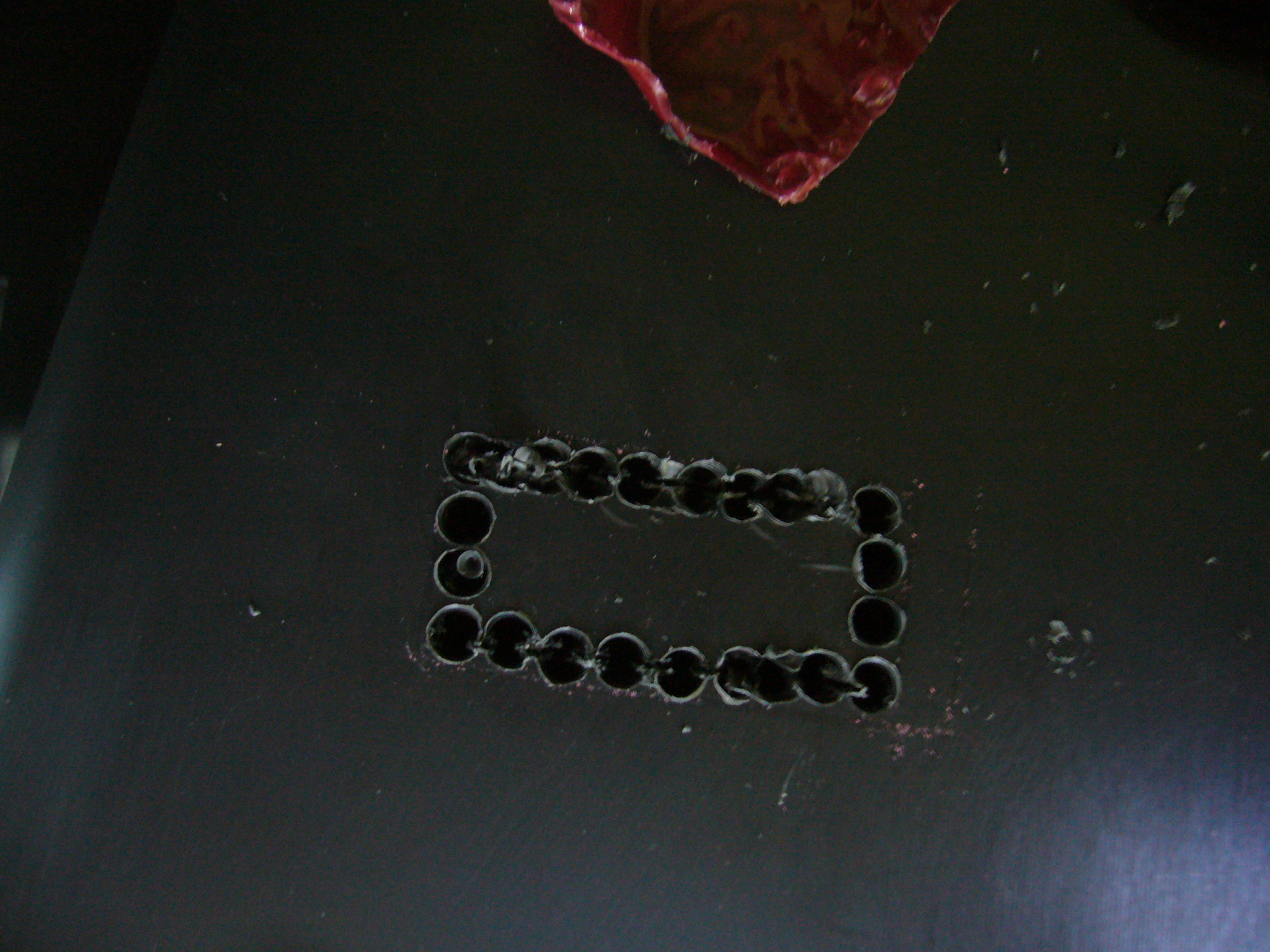

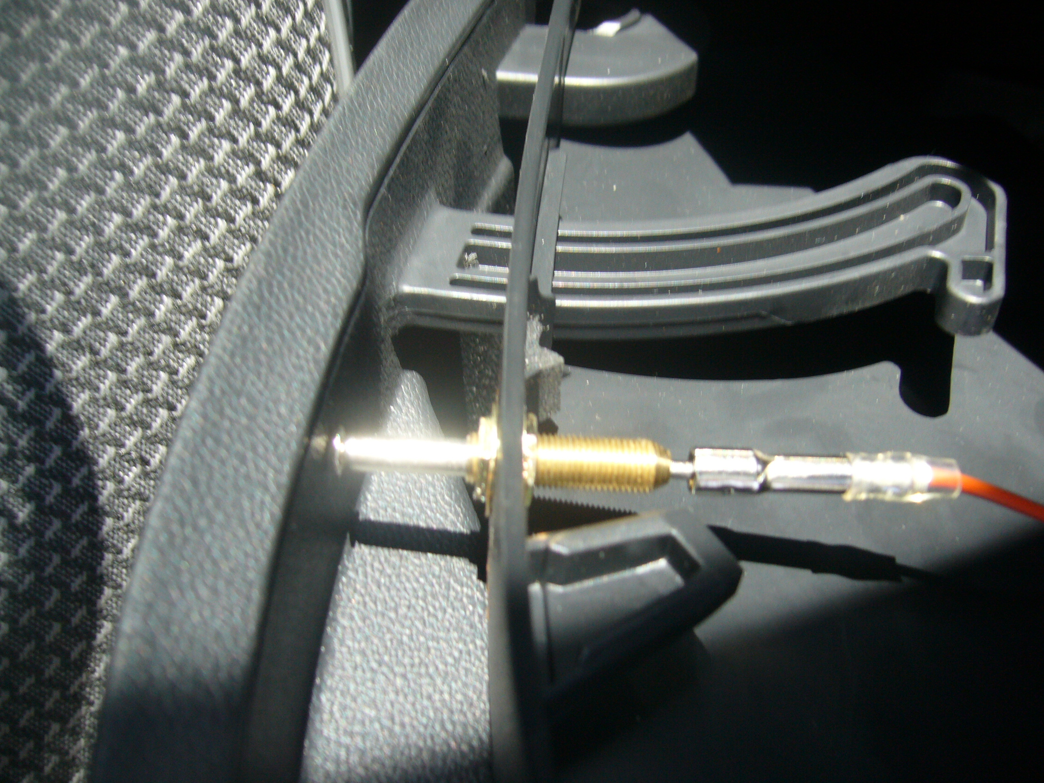

Путем многократного подгона для того, чтобы рычажок бардачка при закрытии касался концевика сделал из анкерного болта и концевика и установил это:
Подсветка бардачка
4.jpg [ 324.95 КБ | Просмотров: 10180 ]
Подсветка бардачка
5.jpg [ 317.54 КБ | Просмотров: 10180 ]

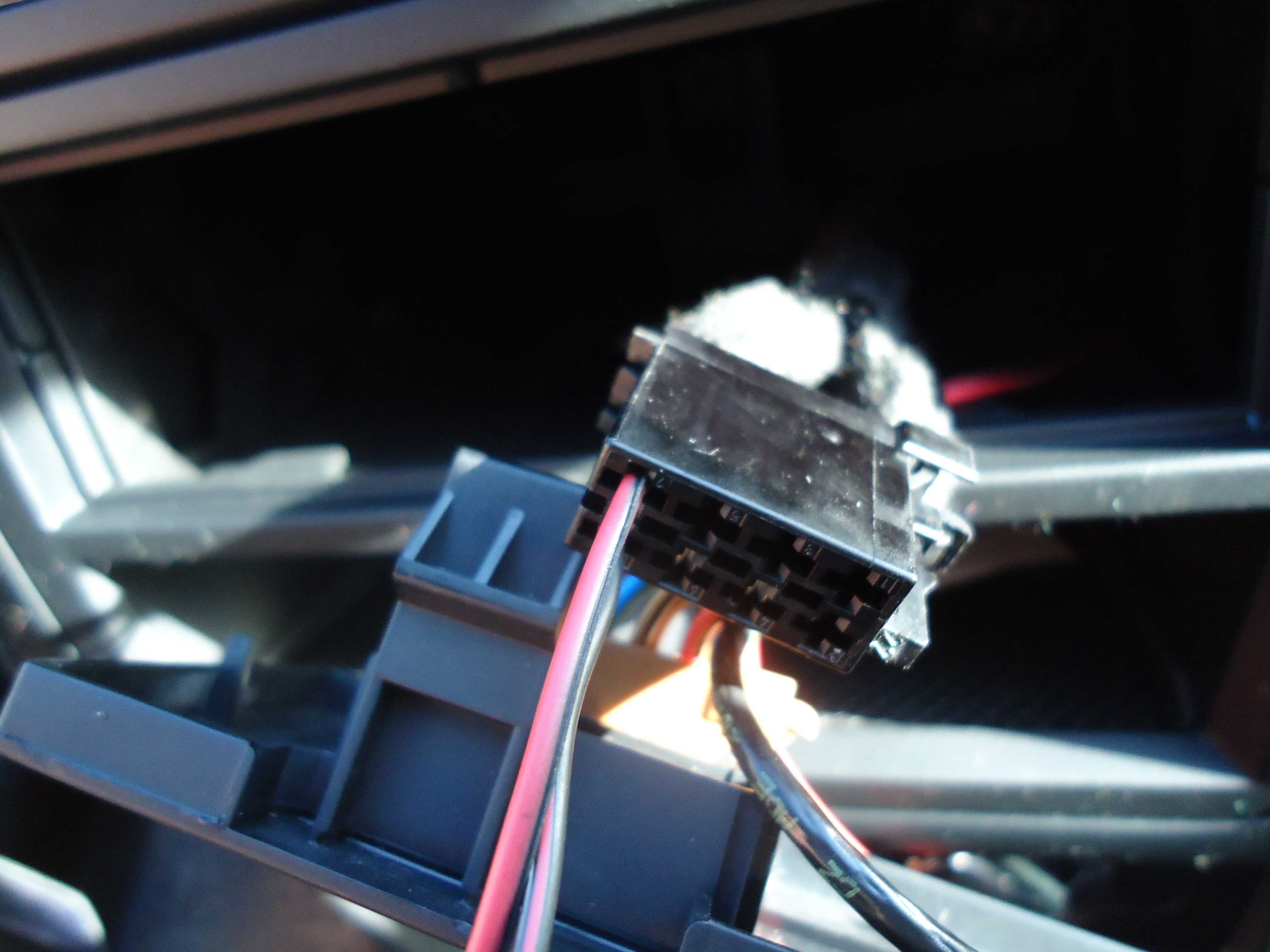

Запитался от ИСО разъема (спасибо ===TAT===)
Подсветка бардачка
6.jpg [ 330.14 КБ | Просмотров: 10180 ]

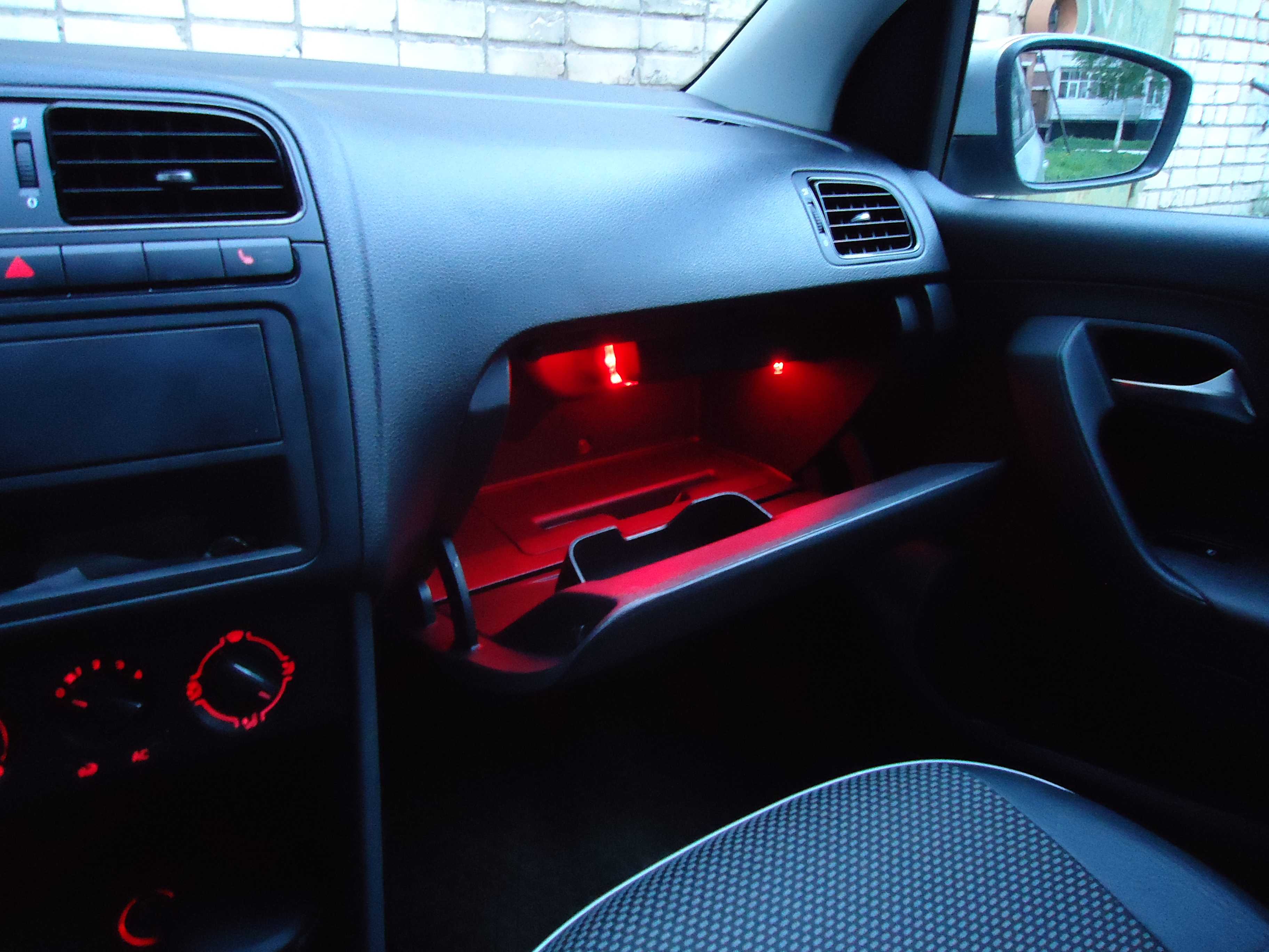

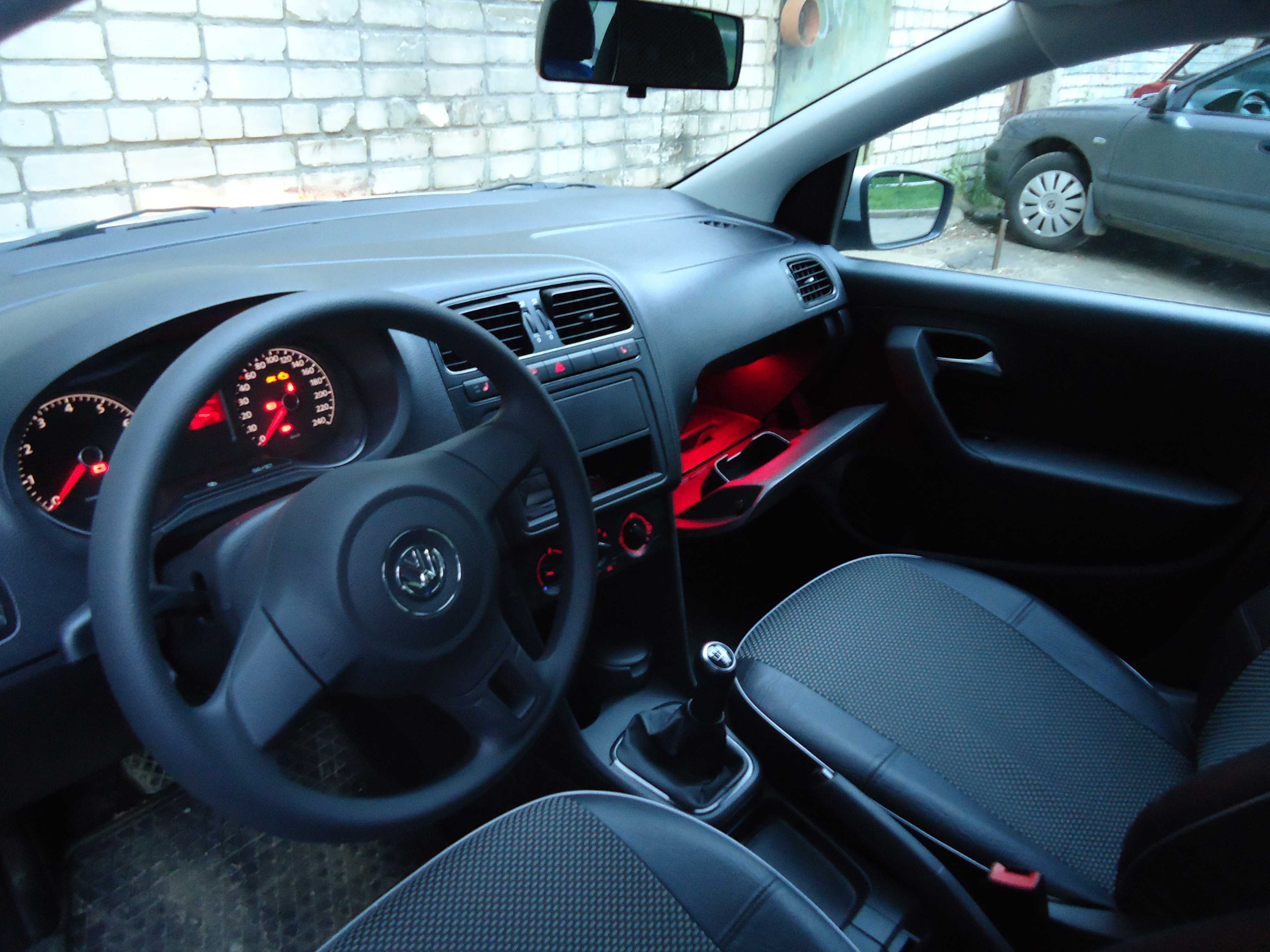

И вот несколько итоговых фото - по-моему красота!!!!!
Подсветка бардачка
7.jpg [ 471 КБ | Просмотров: 10180 ]
Подсветка бардачка
8.jpg [ 468.46 КБ | Просмотров: 10180 ]
Подсветка бардачка
9.jpg [ 440.63 КБ | Просмотров: 10180 ]

MVG
Молодец, вариант неплохой

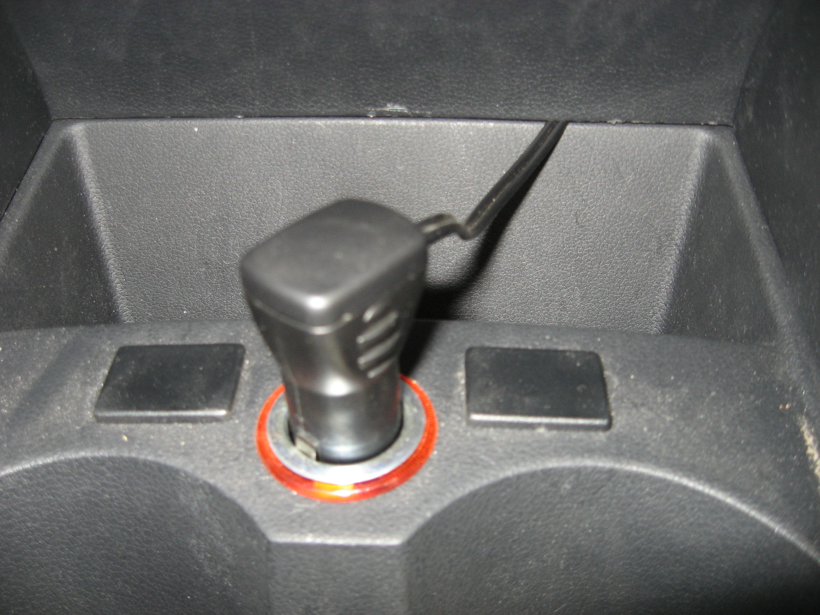

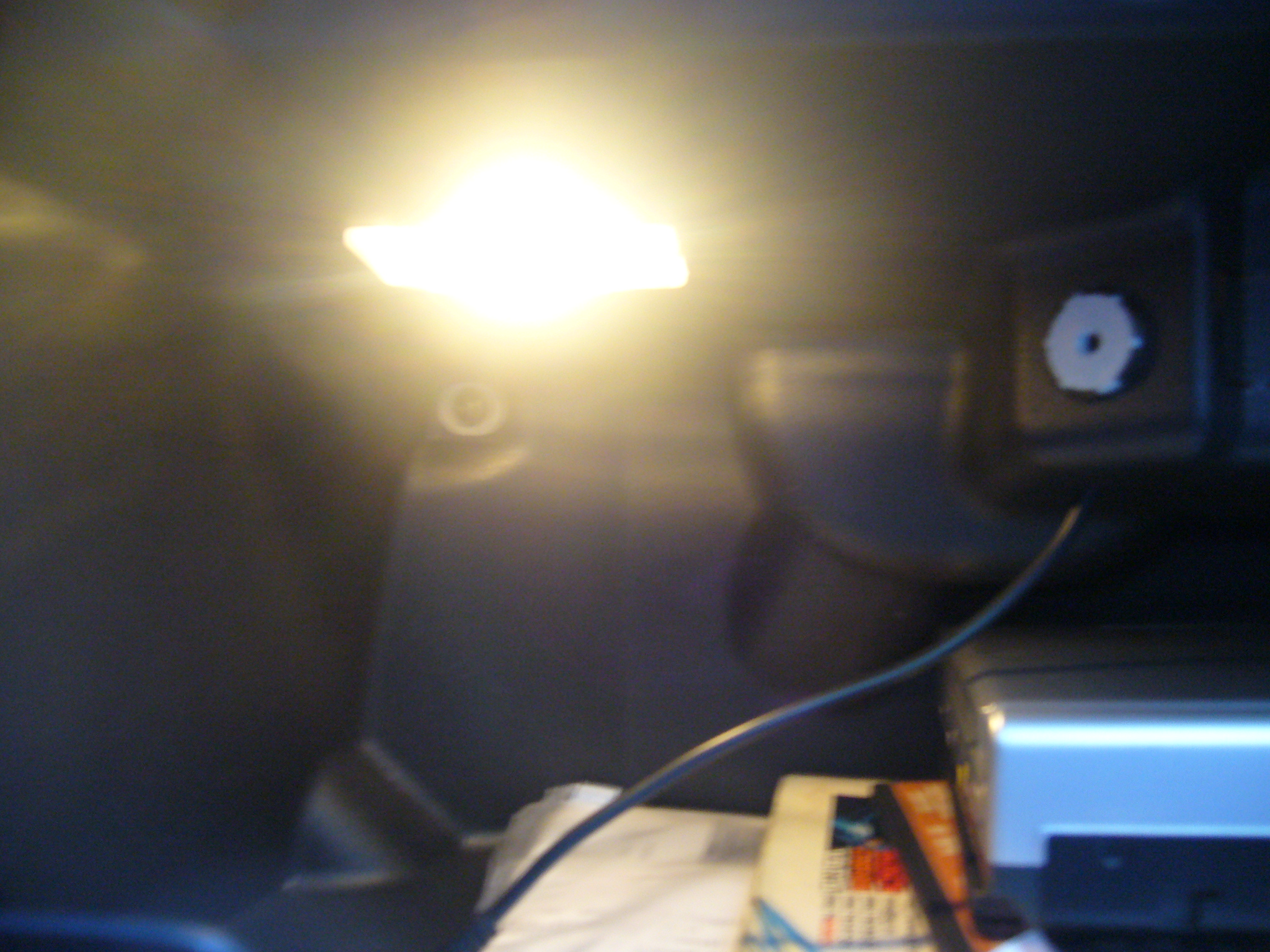

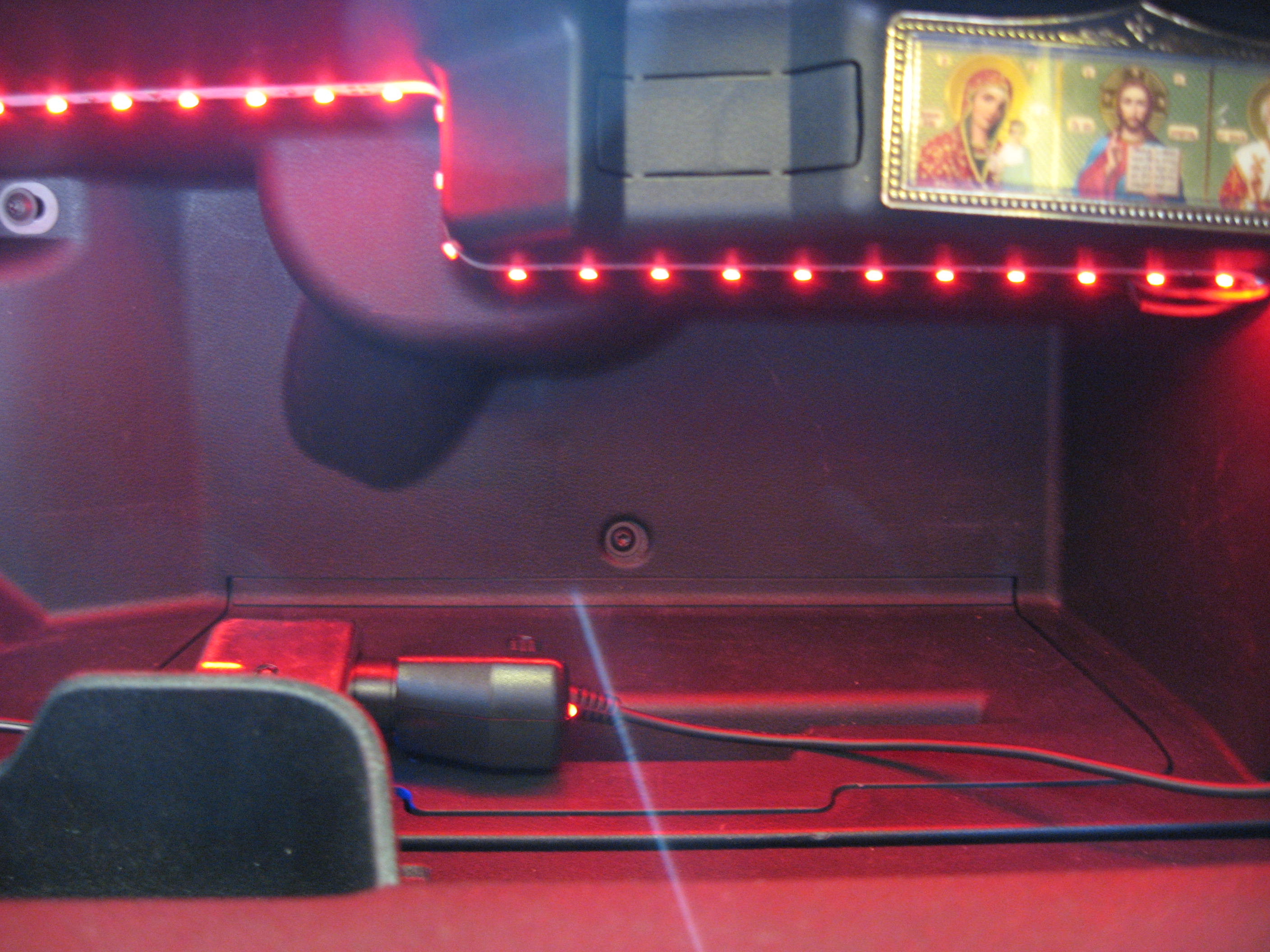

чесное слово, я не подглядывал у MVG, просто на этих выходных было скучно....
Смысл в принципе тот же, только "плюс" взял от прикуривателя, который протянул в бордачок
и концевик немного подругому устроил, как у =ТаТ=, но опять таки просто ему там место, а не потому что я подглядел на фото
Комментарий к файлу: ну и вот как то так
Подсветка бардачка
IMG_1617.JPG [ 776.79 КБ | Просмотров: 10073 ]
Комментарий к файлу: Припаял и произолировал
Подсветка бардачка
IMG_1614.JPG [ 482.37 КБ | Просмотров: 10073 ]
Комментарий к файлу: Прикуриватель ушел в панель)))
Подсветка бардачка
IMG_1613.JPG [ 664.58 КБ | Просмотров: 10073 ]
