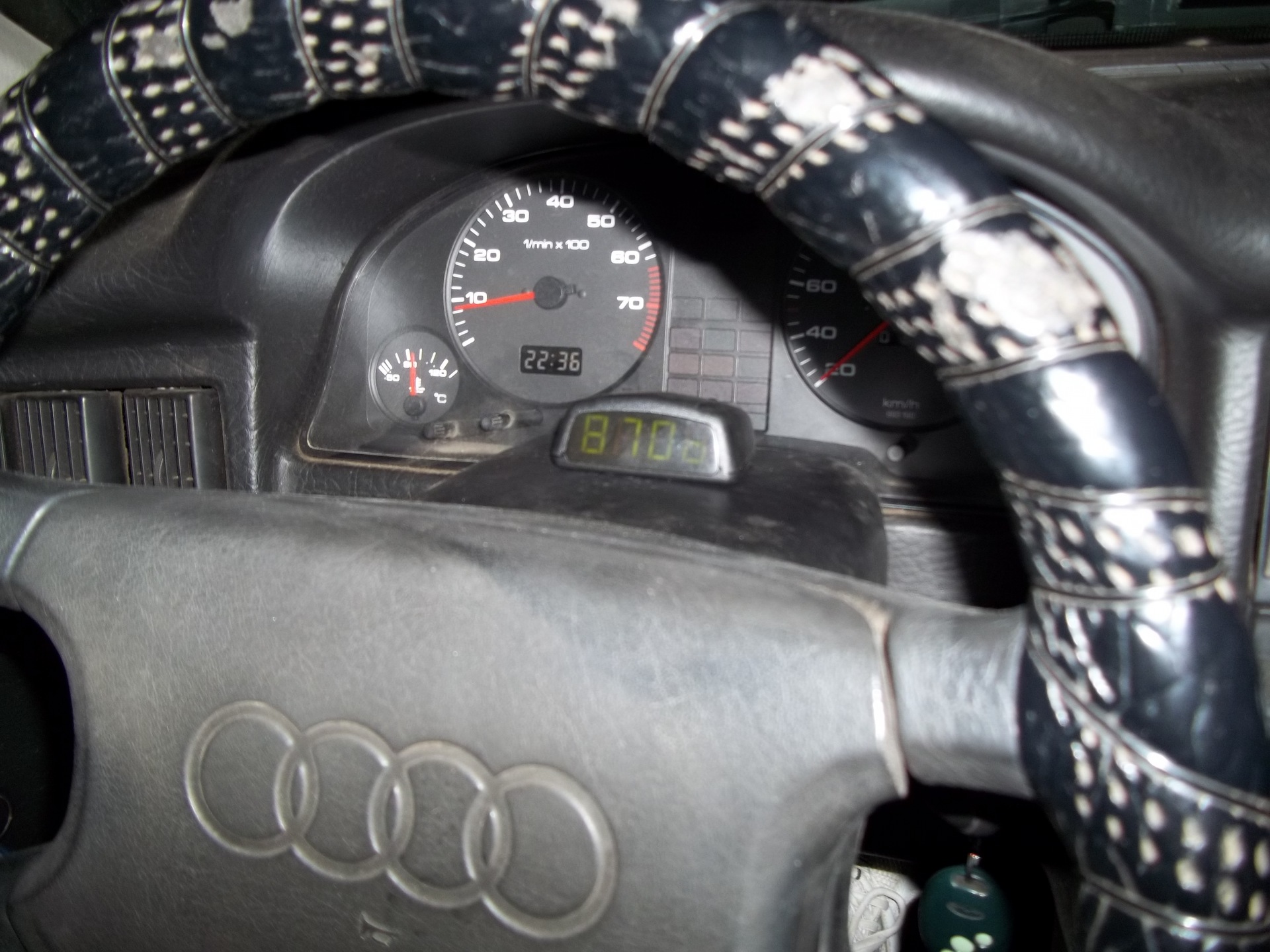

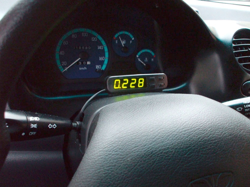

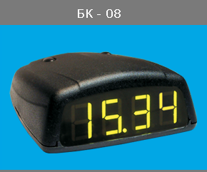

варианты размещения.
можно попробовать распотрошить БК-о8 или 03 или 06 (цена около 800 руб), там и дисплей и кнопки есть куда приспособить для переключения режимов. получится этакий пульт и разместить его куда угодно можно. хоть на потолок, хоть под кондиционер (с переворачиванием экранчика)
Комментарий к файлу: БК-08
