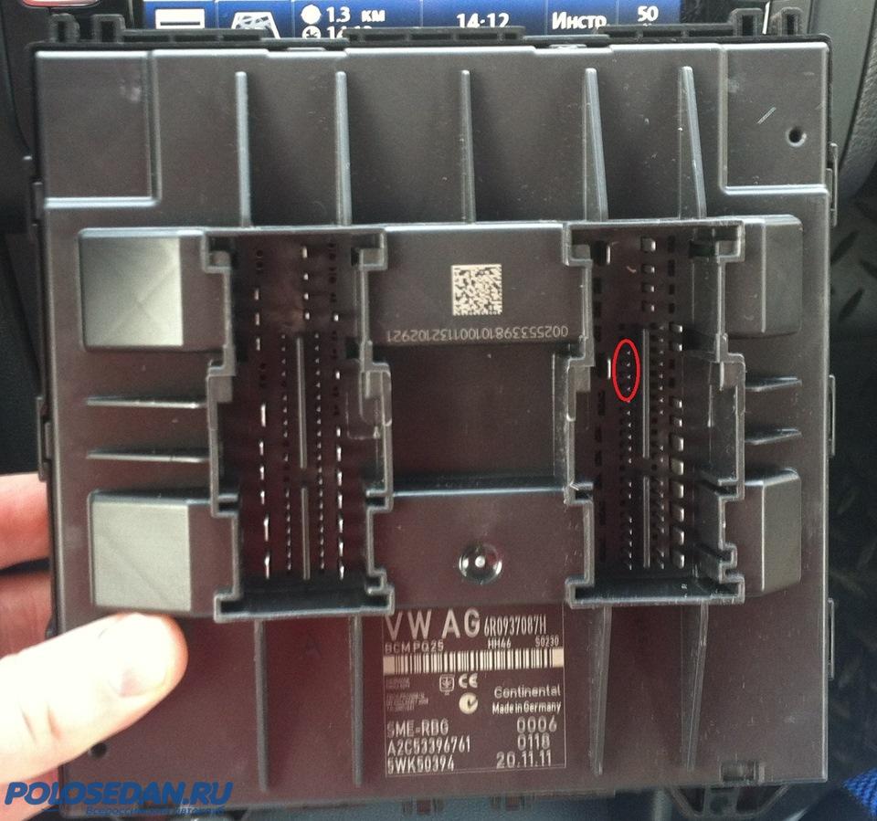

В блоках электроники бортовой сети 6R0 937 087 H, P, R, T, АА и более новых (для уверенности, что блок от хетча поддерживает круиз, лучше залезть под педали (либо воспользоваться смартфоном с фронтальной камерой) и посмотреть его номер (окончание артикула блока должно заканчиваться на 087), т.к. в процессе обсуждения выяснилось, что блок от хетча 6R0 937 085 J рестайлингового поло с двигателем CWVA не поддерживает круиз - фото ниже под спойлером) предусмотрено подключение темпомата - автомата поддержания скорости (круиз-контроля), независимо от типа КПП.

Господа, так и не нашел общей информации по поводу того, какие ревизии БК 6R0937087 подойдут для реализации круиза в седане? есть h, p, r, есть без буква. Присловутые 4 ножки есть у всех
Сообщения: 158
Откуда: Minsk
Поблагодарили: 46 раз.
MMMPA3b, любая буква
Зарегистрирован: 01 ноя 2013, 10:36
Сообщения: 93
Благодарил (а): 15 раз.
И без буквы тоже?
Раз эти ножки присутствуют, значит поддерживает (и тот что без буквы в частности) ;)

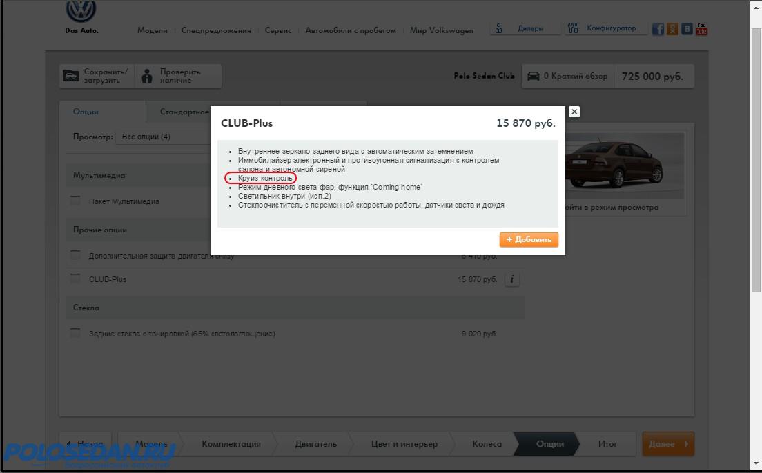

Штатно стали ставить круиз на поло седан:
Темпомат (круиз-контроль, GRA)
