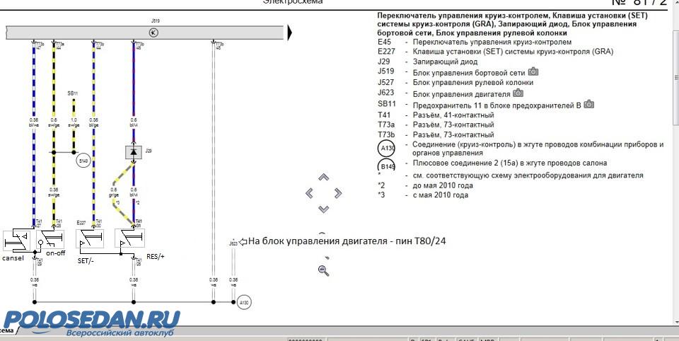

Схема кнопок такова
Темпомат (круиз-контроль, GRA)
29710a4s-960.jpg [ 90.38 КБ | Просмотров: 4405 ]
Тут надо обратить внимание, что кнопка "отмена" нормально-замкнутая.
По поводу конечной реализации - это очень кропотливая работа. Если бы я знал, что мне предстоит, то наверное всё-таки разорился бы на стрекозу.
По поводу управления одной кнопкой, то просто вместо кнопок ON и CANSEL ставятся перемычки, кнопка RESET/+ не используется вовсе. Остаётся только SET/-
1. Круиз получается всегда в ожидании.
2. Набираешь скорость нажимаешь set - круиз держит скорость.
3. Надо прибавить скорость - прибавляешь педалью, нажимаешь set - круиз берёт новую бОльшую скорость.
4. Надо сбавить скорость - нажимаешь set/- (за раз по 1,6км/ч кажется снижает)
5. Заместо кнопки cansel - слабина тормозом или выключение сцепления.
Я несколько дней так ездил, самое неудобное - отсутствие cansel.
Мне вот такую схему скинули,вроде все просто.
Основа вот эта схема Темпомат (круиз-контроль, GRA)
1.вкл/выкл.(с фиксацией)
2.качелька +
3.качелька -
Volkswagen Polo седан (2013)
Сообщения: 318
Изображения: 2
Откуда: Москва (Волгоград)
Благодарил (а): 46 раз.
Поблагодарили: 88 раз.
gleb1983, 47ой контакт БУ, сигнал "отмена", в воздухе остаётся? Такая схема проверена на практике?
44ый контакт, кнопка 2 на схеме - это SET/-. А 46ой контакт, кнопка 3 на схеме - это RESET/+
Моя схема реально собрана и работает. Кстати, заодно сегодня запил отчёт на DIRVE2
