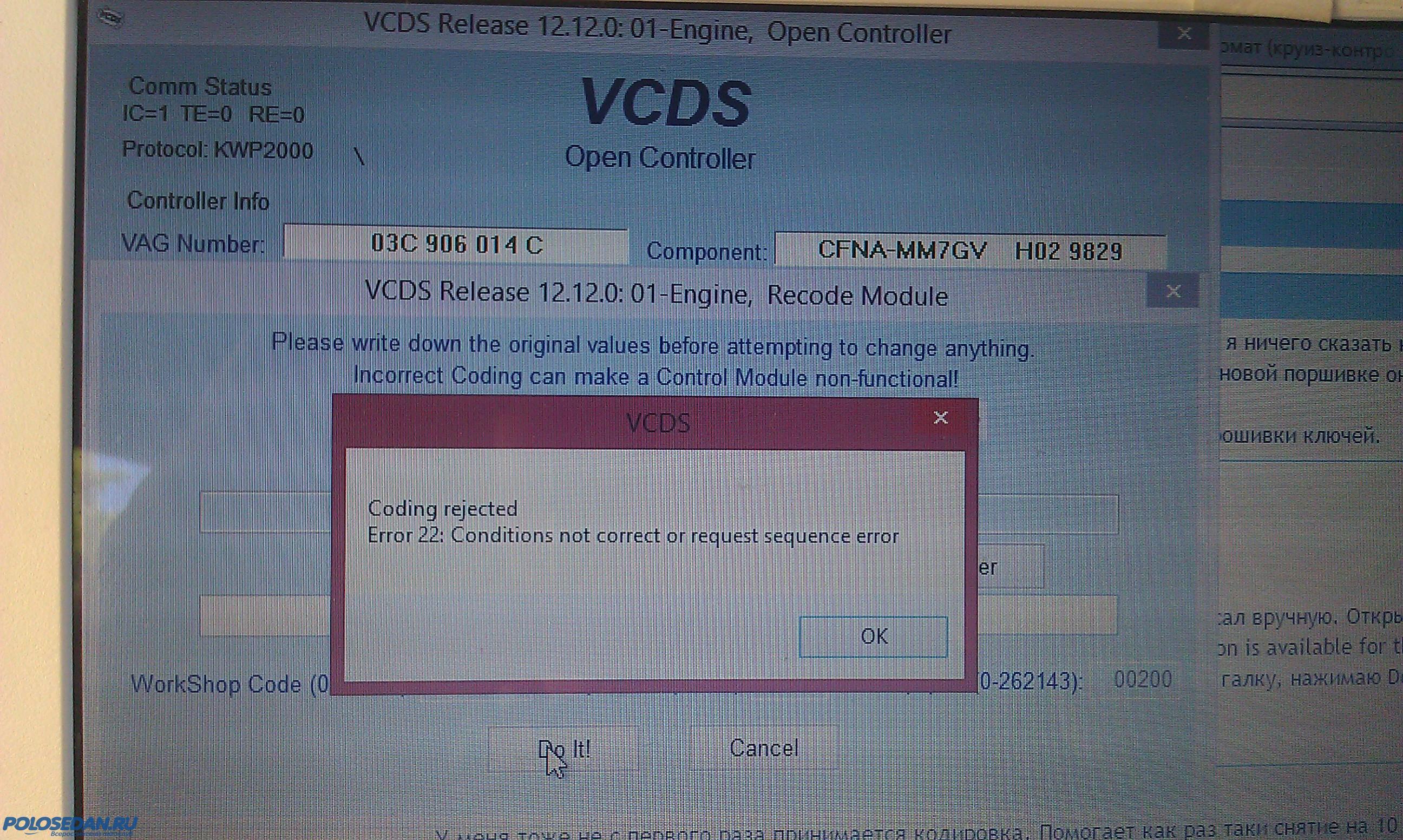

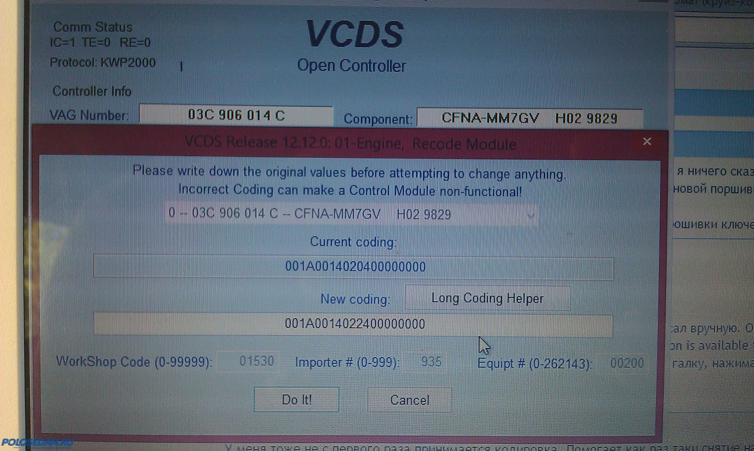

По поводу КК. Телефона под рукой не было, сфоткать не смог, но записал вручную. Открываю программу VCDS, выбираю SELECT, затем блок ENGINE, нажимаю Coding, далее Long Coding Helper и выскакивает сообщение "Sorry, no coding information is available for this ECU. If you would like to help, please send us an Auto-Scan and Controller Channels Map", я его игнорирую нажимаю ОК, далее нахожу 5байт - 5бит, ставлю галку, нажимаю Do it и выскакивает такая ошибка "Coding rejected. Error 22: Conditions not correct or request sequence error".
у кого какие мысли??

Wowik[c@$peR] писал(а):
Делай так.
Нажимай "коддинг" копируй строку с Лонг кодингом
Вставляй в строку с новым значением, и меняй "вручную" 5 бит. Там, если не ошибаюсь исходное 04, а надо сделать 24.
Таким образом в линг коддинг заходить не надо и галки ставить.
Надеюсь разберешься из моего сумбурного описания.
попробовал вручную скопировал код, поменял 04 на 24, результат опять "кодирование отменено".
попробовал снять клемму с аккума и быстро перекодировать, результат аналогичный.
что еще предпринять? а если шнурок поменять на другой?

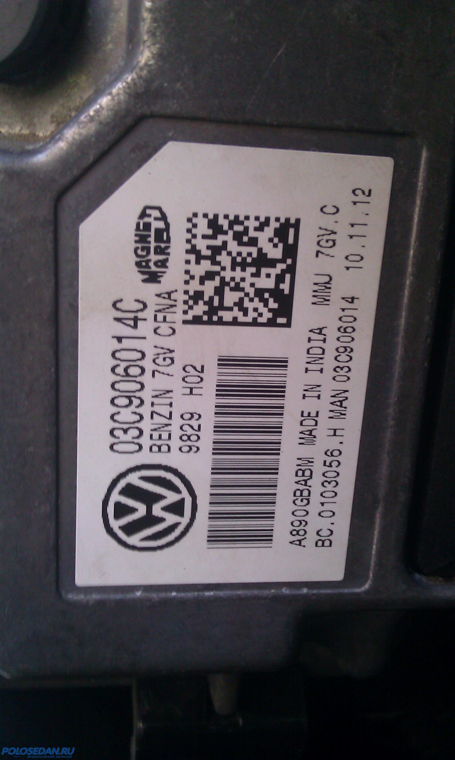

в фотках есть ЭБУД, вроде 12й год на нем, то есть не из новых

в общем достал официального васю. но проблема была не в китайском шнурке, а в том, что я пытался активировать кодировку на заведенном двигателе, когда как двиг надо было заглушить.
КК работает, я доволен:)
