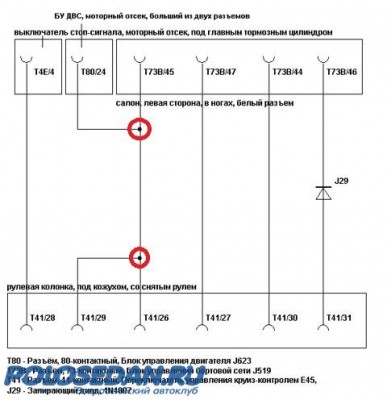

pavfido писал(а):
Кожух разъема белого цвета, а колодка черная, в нее и втыкал. Второй кожух разъема черного цвета, его не снимал. Может в нем колодка белого цвета и в нее нужно было втыкать?
Судя по 4 пинам КК, обведенных на фото блока поддерживающего КК, разъем тот, что ближе к ручному тормозу, то есть ближе к центру автомобиля.
У Вас все правильно подключено!
А диод использовали как положено по схеме? Если да, то ищите проблему в подключении. :-)

Poloногий писал(а):
Подключал по этой схеме.
Только провода не соединил в местах обведенных красным кружком.
В описаниях вроде нигде не сказано было, что они здесь скручиваются. На фото шлейф вроде как целый был.
А с Т41/28 подвел к блоку предохранителей и подключил через незанятое место используя предохранитель 5А, где появляется напряжение при запуске двигателя.
Что то не понял ничего. То есть эти провода, которые ты не соединил никуда не подходят вторым концом или что?? Схема эта проверенная))) сам по ней делал
А как раз нужно было!
По сути сами изменили схему и теперь вопросы задаете, почему не работает круиз. :-)
Зарегистрирован: 08 окт 2013, 05:32
Сообщения: 17
Откуда: Курган
Ники писал(а):
У меня провод от Т41/29 идет напрямую к Т80/24 и нигде не соединяется. Нужно его запараллелить с Т41/26 - Т37В/45?
Судя по схеме провод Т41/26 - Т37В/45 цельный, без разрывов, тогда мне не понятно, зачем две скрутки, которые я обвёл красными кружками. Можно подключить в одном месте, например в том, что ближе к Т41/26?
Все правильно, эти 2 провода нужно запараллелить! В схемотехнике, точкой обозначают электрическое соединение 2-ух проводов. Можно сделать соединение и в одном месте, никто вам этого не запрещает. Просто если сделать так, как показано на схеме, можно сэкономить небольшое кол-во провода. :grin:

Poloногий писал(а):
Спасибо за помощь. Пошел параллелить :-)
Сообщения: 17
Откуда: Курган
Спасибо за помощь! КК заработал! Проблема была в том, что пины не были до конца защелкнуты в колодке подрулевого переключателя :)

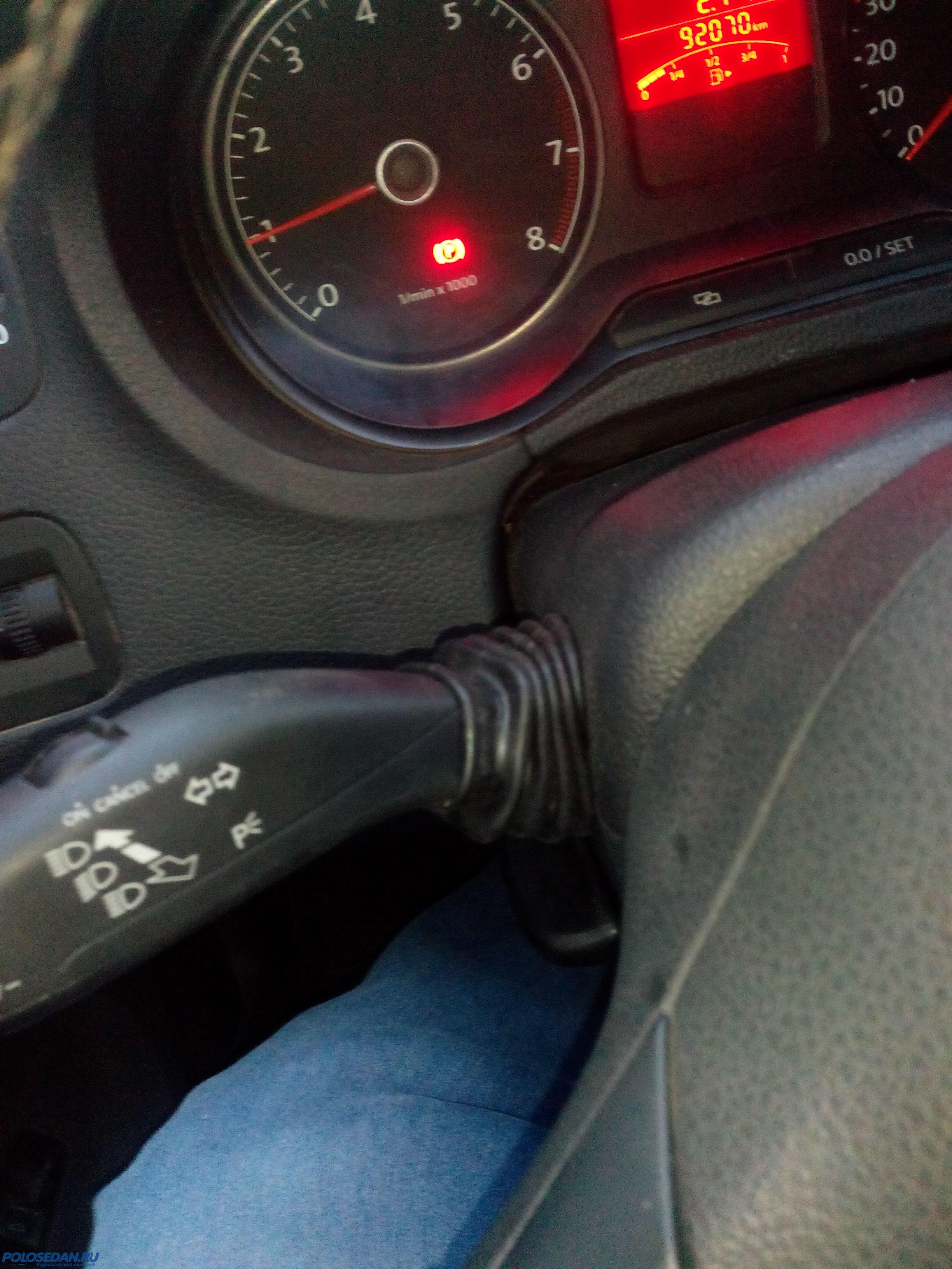

IMG_20151209_163445.jpg [ 1.2 МБ | Просмотров: 5006 ]
Установил себе китайскую стрекозу 6RD 953 503 J, шла вместе с проводкой(диода в проводке не было, ставил без него) все работает прекрасно, прописалась с первого раза) по ощущениям даже поприятнее работает родной. Барабанное устройство поставил своё, т.к. в том что было в комплекте не хватало нескольких контактов.
