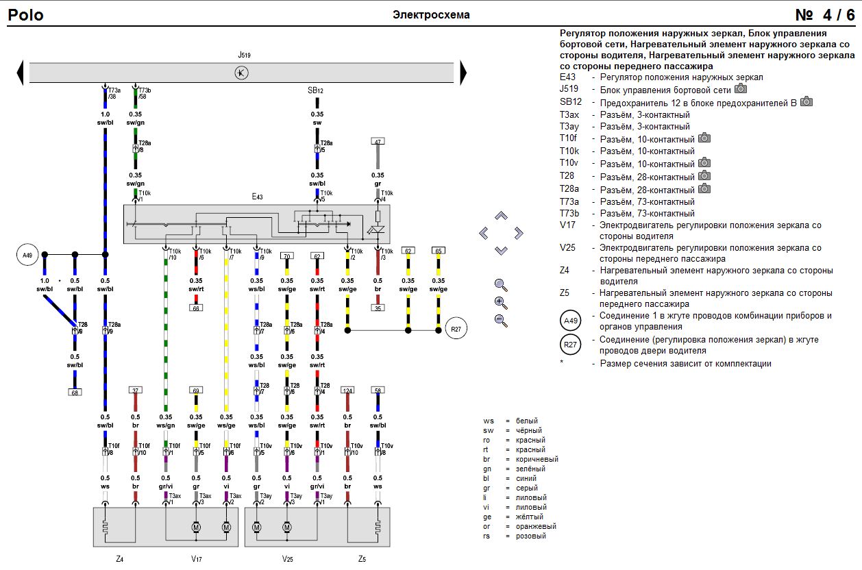

У кого нибудь есть схема эл зеркал?
Возможно ли установить их,протянув отдельный жгут,что докупать надо?прочитал тему,только про обогрев:)если кто знает расскажите по подробней
Зарегистрирован: 25 май 2011, 11:58
Сообщения: 14
Вот что нашёл. Никто не пробовал на тренд?
6R1857507D9B9 Зеркало левое электрическое с обогрев , указ поворот (aspherical) для Volkswagen Polo {Можно Для Седан} 2010 года выпуска
Интересно куда колодка втыкается (может меньше мороки с протягиванием проводов будет, да и выводом кнопки с предохранителем)?
Держите. Схема зеркал.
Электрообогрев зеркал в тренде + разборка зеркала

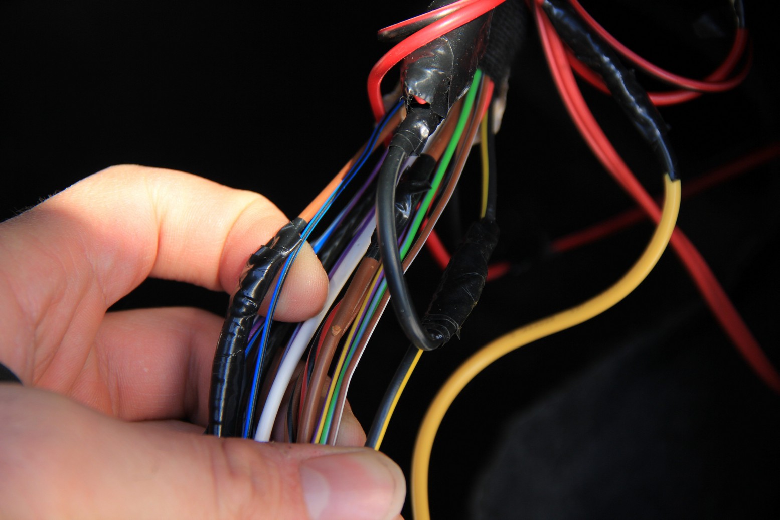

Зарегистрирован: 21 мар 2012, 11:35

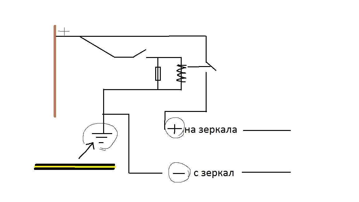

Здравствуйте! подскажите пожалуйста, по поводу подключения зеркал. Делал как показано на схеме, запитывался от проводов на фото (от коричневого). Надеялся, что он плюсовой, а черно-желтый минусовой. Дело даже не в этом, сначала все работало, реле переключало и обогрев идет нормально, затем питание пропадает и все....реле молчит, обогрева нет. два раза менял провод (там два коричневых) и каждый раз питание пропадает. Контакты проверял, тестер сначала показывает, потом молчит. Проверял даже через лампочку контрольную: до подключения работает, потом нет. Брал массу кузов авто, тоже не показывал ничего. Провода как будто обесточиваются из-за чего-то. Предохранители ВСЕ просмотрел - живые, в машине ничего не отключилось. все как работало, так и работает. Мистика просто. Если я напутал с проводами, то куда что подключать лучше?

Коричневый - , Белый +.

Спасибо, не хочу показаться навязчивым, но все же, что это за черно-желтый тогда провод? я где-то нашел, что белый - это от обогрева стекла заднего, он постоянно под ПЛЮСОМ? Если подключать от прикуривателя, там черно-красный получается плюсовой?

Зачем тебе от прикуривателя ? Подключайся к белому проводу ( на обогрев заднего стекла идёт, и + на нём появляется - только при включении обогрева заднего стекла ) и будет тебе счастье. У меня 2 зимы отработало ,, всё ОК.
