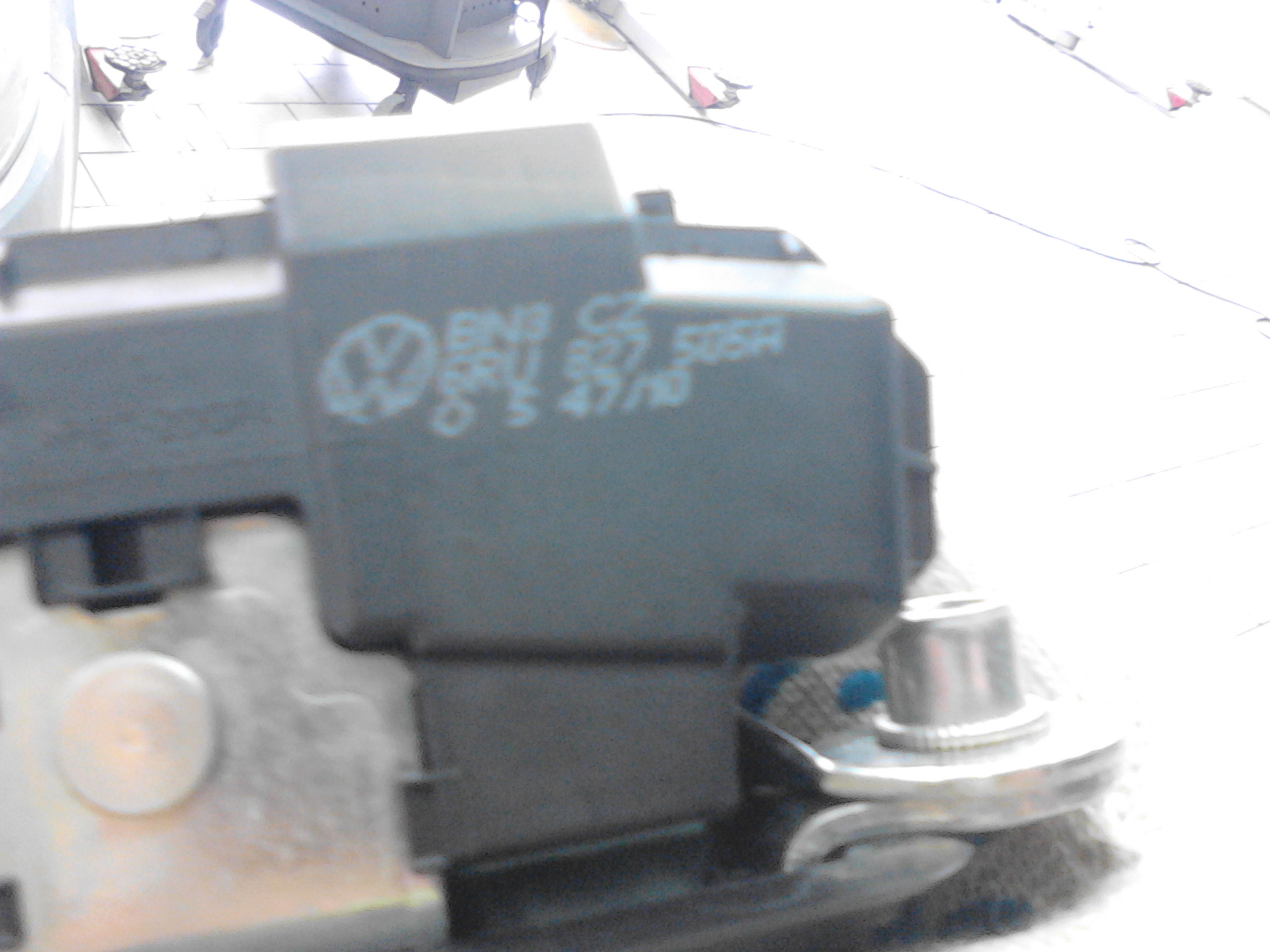

Во второй раз поменяли замок багажника.
Привожу фото снятого.
На замену пошёл замок с новым номером и буквой B на конце....
Получается ок года назад поменяли замок на точно такой же... который ч/з год сломался.
Даже не знаю теперь радоваться или что.
Замок багажника/концевик.Заводская акция по замене 55G9-01.
