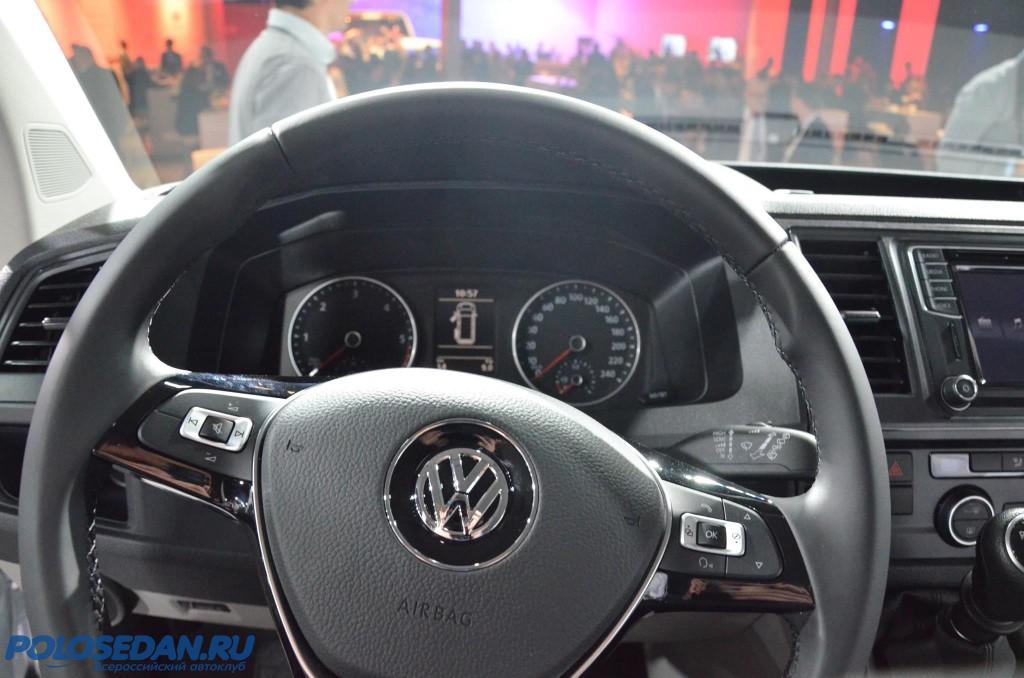

Rener писал(а):
А этот - 7E0953507F9B9?
Этот - от транспортера Т6 2016 модельного года. Подрулевое кольцо транспортера Т6 имеет тот же артикул, что и у нас, к тому же номера блоков BCM у рестайлингового поло и транспортера 2016 модельного года совпадают. Рули также похожи. Возможно, что этот подрулевой и встанет нам (судя по фото под спойлером), но я на 100% не уверен.

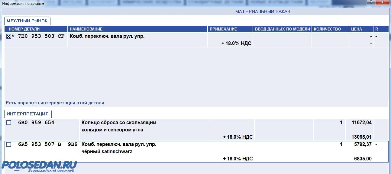

Имя: Вадим
А по ETKA 7E0953503 cf куда ставился?
Сообщения: 2967
Откуда: Псков
Благодарил (а): 918 раз.
Поблагодарили: 1626 раз.
ETKA не находит модели авто для установки.
Этот подрулевой интерпретируется, как подрулевой от Vento/транспортера/амарока с артикулом, указанным в шапке темы + кольцо с датчиком угла поворота.

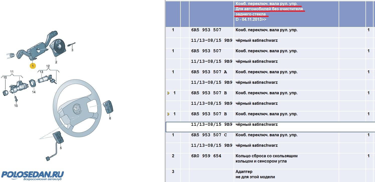

Chunin Alexander писал(а):
потому что все я нашел в инете по этому коду (с картинками) было как для поло хэтчей, с включателем заднего дворника
Этот подрулевой - точно без управления задним дворником, ставится на индийский венто, амарок, поло, транспортер и ряд других моделей.
В частности, вот что указано в ETKA для транспортера:
