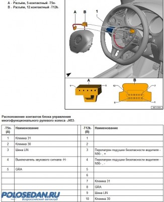

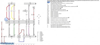

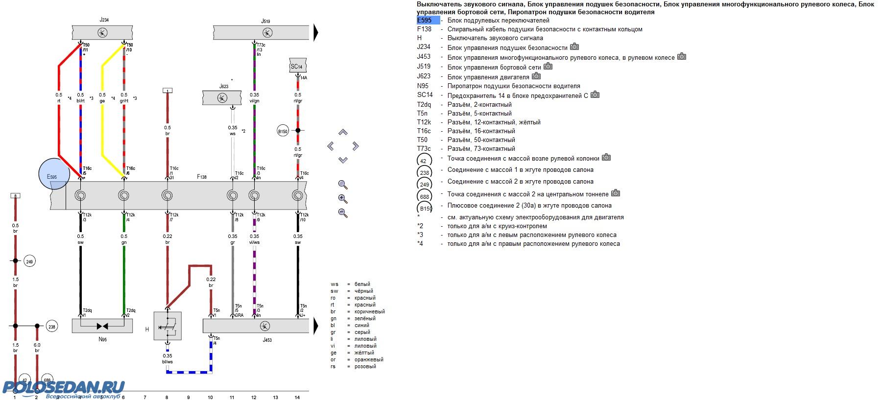

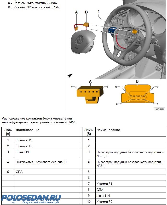

Все, разобрался.
Во первых числах, в таких хетчах стоят другие блоки BCM - вместо 2-х разъемных седановских 6R0, 7Е0 и т.п. там стоят 3-х разъемные 6С0, соответственно поменяна вся архитектура проводки и контактов.
Во вторых - судя по схеме и описанию провод GRA, отходящий от 5-ого контакта пятиконтактного разъема БУ многофункционального рулевого колеса приходит на 8-ой контакт 12-ти контактного разъема БУ многофункционального рулевого колеса и далее, завиваясь в спираль приходит на какой-то из контактов БУ управления двигателем. Судя по отчету установки КК путем замены стрекозы на CWVA - это 23 контакт БУ управления двигателем.
Будут ли кнопки КК на руле работать - хз, т.к. такие рули предназначены для других машин.
