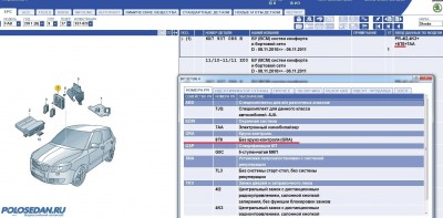

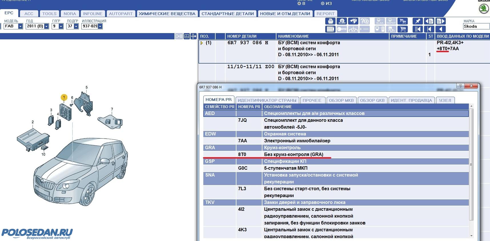

Может быть подскажите подойдет ли блок комфорта от шкоды румстер 1,4- 6R7 937 086 H?
Для активации круиз контроля на Поло седан.
Спасибо.
Нет, не подойдет.
Темпомат (круиз-контроль, GRA)
6R7 937 086 H.jpg [ 349.55 КБ | Просмотров: 6472 ]
