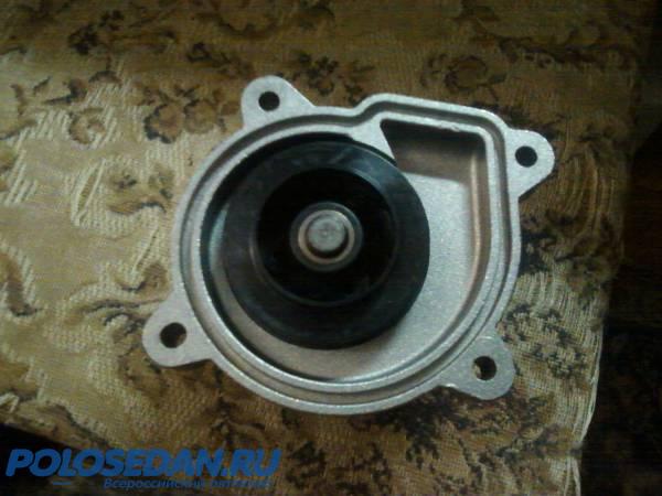

Кто менял помпу? Какие там зазоры между крыльчаткой рабочего колеса и корпусом? Мотористы народ дотошный, накопали вот что:
Печка не греет. То есть начинает греть только на больших оборотах. Долго ли, коротко ли, а путем некоторых логических построений и сложных умозаключений, когда ничего другого не осталось, пришли к выводу - имеет место большой зазор между лопатками колеса и корпусом на помпе.
.... собирались проверить, да все недосуг был. И вот, нaконец, сняли эту злополучную помпу - так и есть, зазор в аккурат 5 мм оказался. Китайская, наверное, была, не иначе... Короче, на новой помпе путем фрезеровки корпуса добились этого зазора меньше 1 мм. Эффект оказался просто ураганный.
Справедливости ради скажу, что мотор остывать при этом не будет. Просто заинтересовал сам факт.
Сообщения: 8094
какой именно зазор
