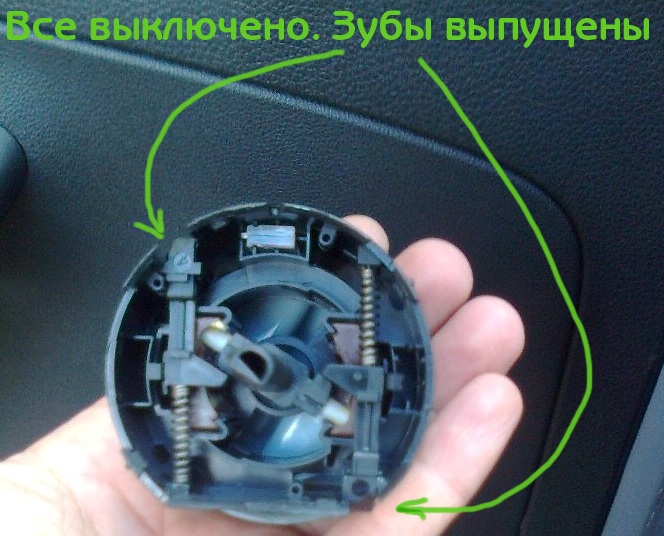

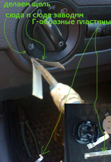

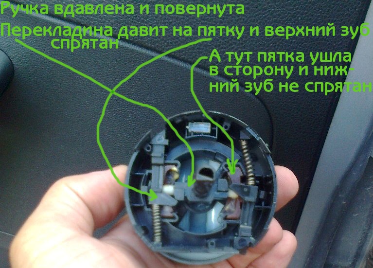

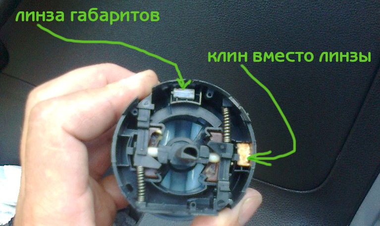

Потратил день и таки его извлек.
Располовинил и обнаружил, что за пяткой нижнего зуба хлипкий пластик и перекладина оси рукоятки его не поднимала, а отжимала в сторону. Может быть в этот колодец забыли вставить линзу для индикации включенной противотуманки, х как говорится з., я вставил деревянный клин.
Итак.
Снимаем боковину панели, заводим руку снизу, снимаем разъем.
Отверткой делаем щель , вставляем полоску жести (консервы или пивная банка), вынимаем отвертку и полоской определяем положение зуба.
Из жести вырезаем Г- образные пластинки и заводим с разных сторон зуба. Тянем на себя до упора в зуб(выключатель в положении "все выключено") потом вытягиваем еще 5мм. Выключатель в положение "извлечь" и если повезет, то выйдет. У меня вышел раза с десятого.

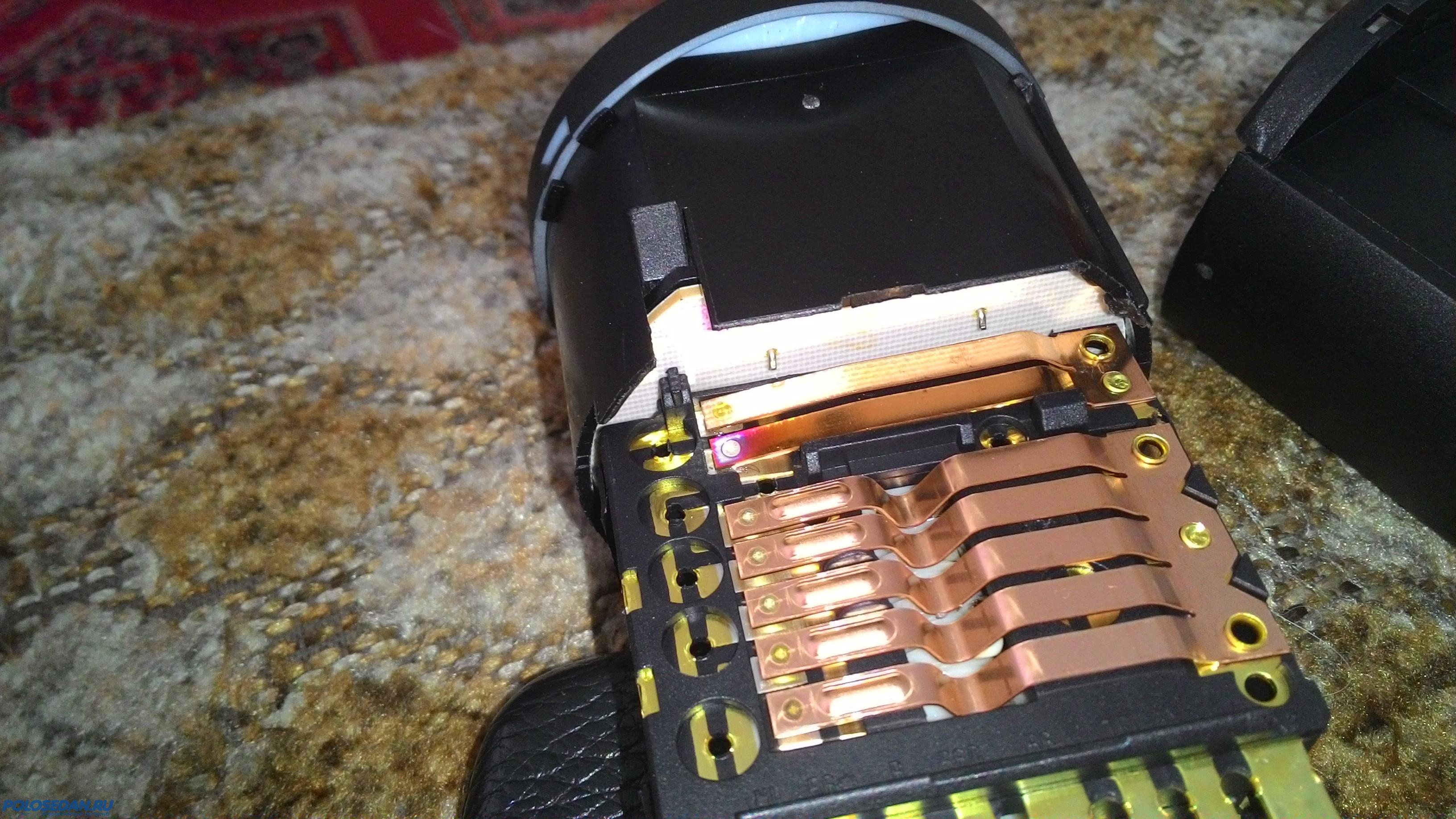

Снял, разобрал переключатель. Один контакт был перегретый. Почистил его (пошкрябал отверткой, да простят меня электрики). Дальше будем посмотреть, пока вроде нормально.

Сегодня туманки в любом положении горят (моргают). Ничего не вышло, буду опять разбирать и смотреть, что там да как.
Ламелька контакта после перегрева потеряла свою упругость. Для надежного контакта нужно кроме чистоты пятна контакта обеспечить надежный прижим, которого, как я понял, не было обеспечено. Замените контакт полностью. Я бы предпочел от реле с серебряными контактами. Прозвоните переключатель во всех положениях, лучше с нагрузкой (лампа фары). По результатам испытаний сделать вывод о дальнейшей пригодности. За полчаса можно управиться, + установка 1 мин.
Где найти такое реле? Чтобы и пластинка была той же длины. Поменять я думаю можно придумать как, вот найти ее
Наощуп они вроде одинаковые по упругости. Вот при переключениях этот контакт не двигается совсем. Я, если честно так и не понял как включаются ПТФ. На схеме все просто, а вот реализовано... Буду наверное менять полностью.
Почистишь контакт и один день нормально работает, потом опять начинается. Как я понял, там идет большой ток, сразу на лампы. Может через реле сделать, уменьшив ток через переключатель?

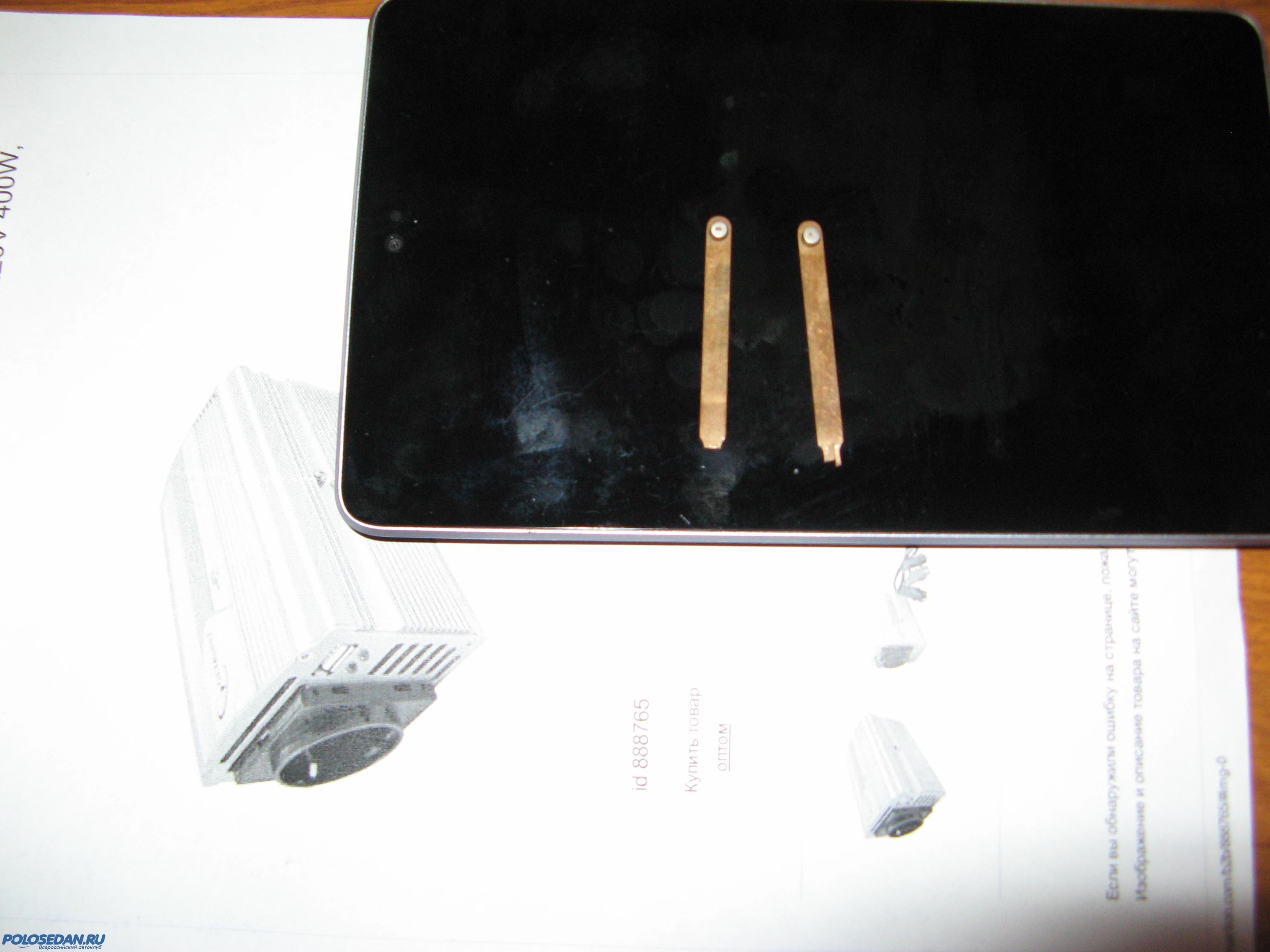

Залез в кладовку и опа... на нексусе 2шт.

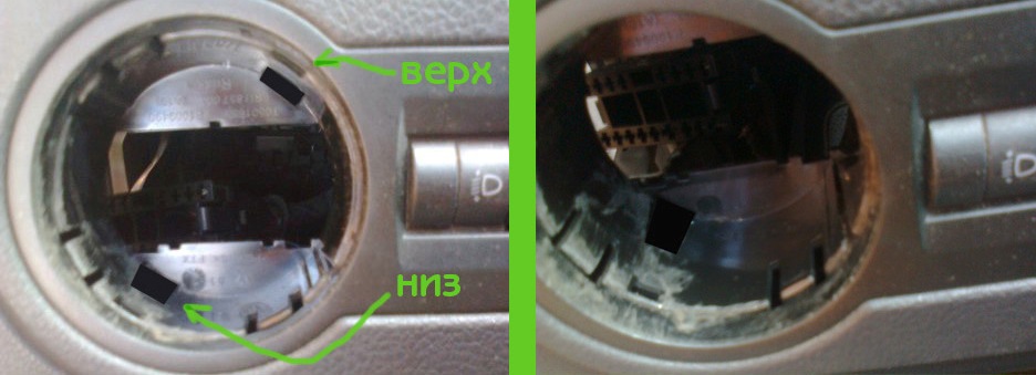

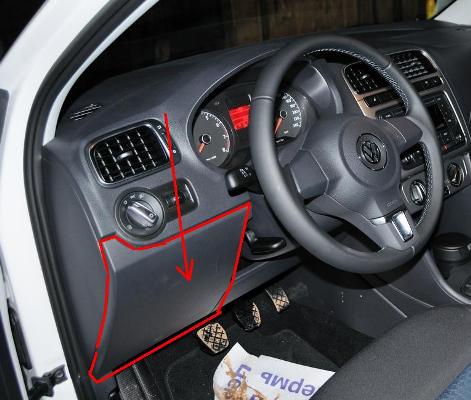

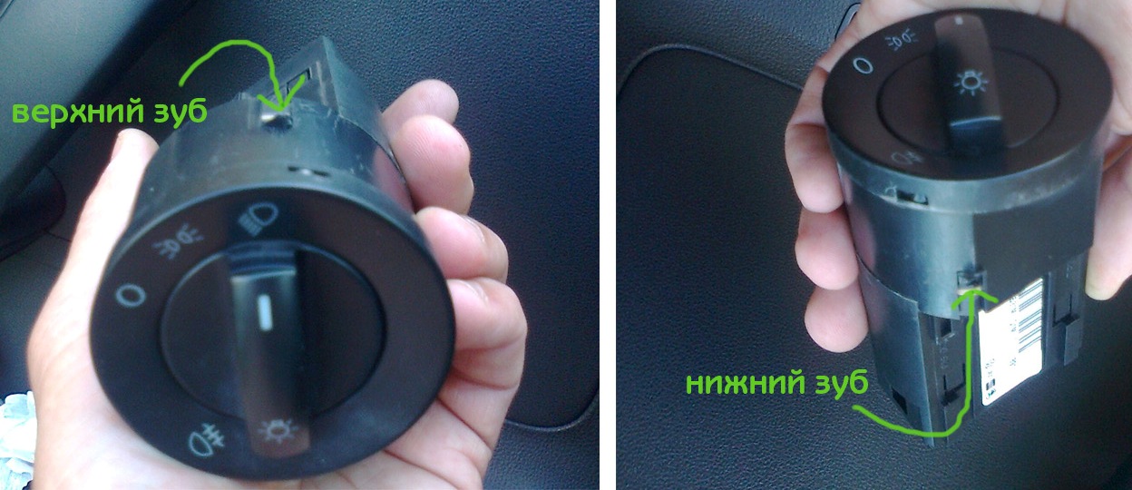

estar я начал вытаскивать переключатель по твоему методу. так и не вытащил.
смог вытащить довольно быстро следующим образом.
Сломал переключатель света - Страница 2
нужно отверткой выломать панель с обозначением света (как на картике)
и у вас появится доступ к двум фиксаторам (один из которых сломан). с фонариком определяете какой фиксатор отгибается в бок и работает неправильно.
потом отверткой или шилом помогаете фиксатору боковым усилием вернуть в правильное положение и одновременно вытаскиваете переключатель.
вот что получилось из за первого способа
и вот какой у меня переключатель
вылмывать крышку переключателя нужно лишь когда куплен новый, как у меня))))
