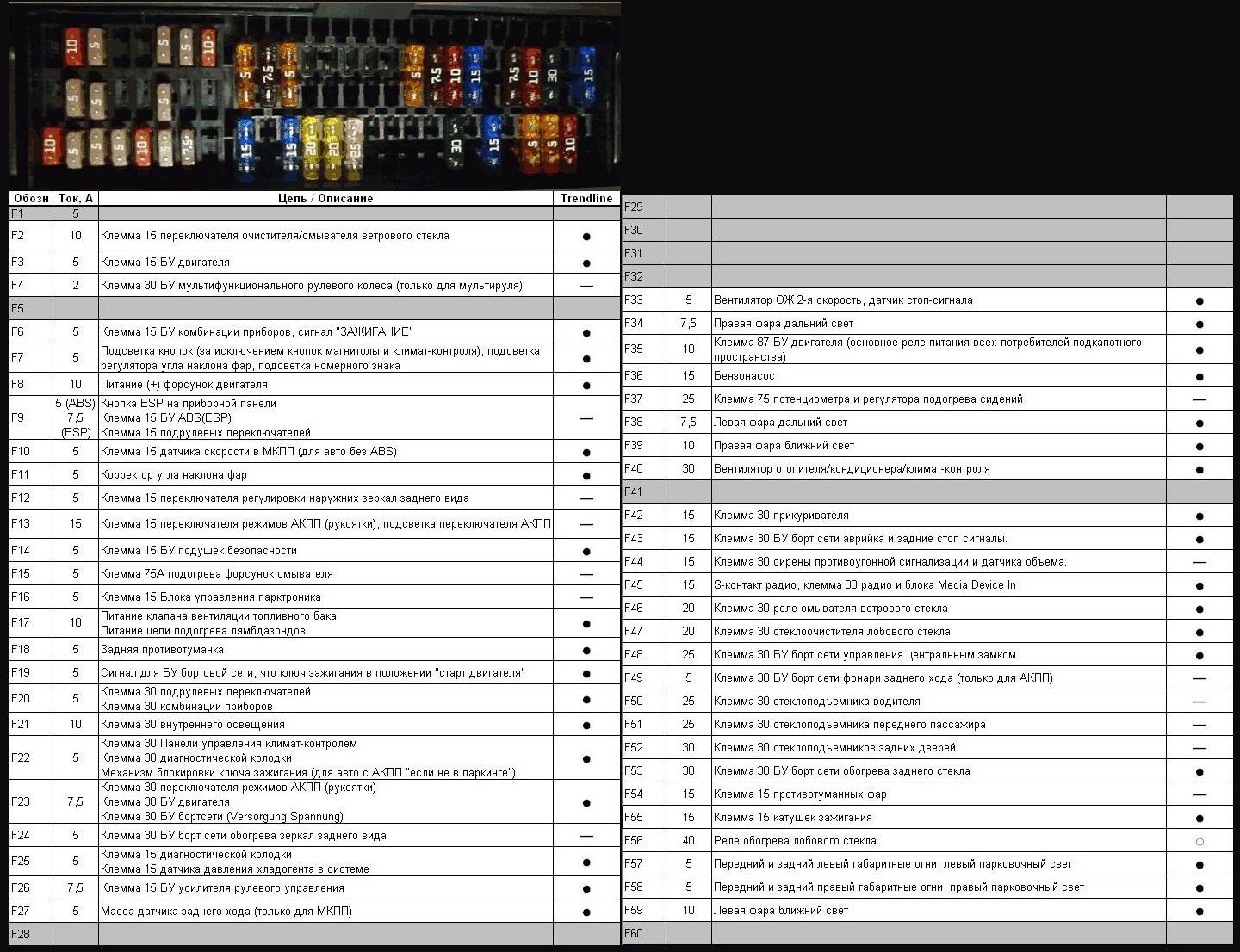

02,02,2012г. мороз (-17......20) примерно сел за руль решил на стекло побрызгать, автоматом сработали дворники (3 раза), а потом всё умерло, почитав форум полез менять предохранитель, заменил: дворники работают (но) побрызгать на стекло не получилось !? опять предохранитель сгорел. ищю тёплый гараж или жду весну !!!
Зарегистрирован: 16 май 2011, 11:19
Сообщения: 6
У меня так-же,глянь предохранитель не дворников,а подогрева жиклеров,N 15 на 5А в салоне,если цел,может что с подогревом,отпишись здесь,когда сьездиш к ОД.[/quote]
Вчера проверил предохранители все целы...так что либо мторчик умер,либо он замерз,к дилеру пока не ездил.
предохранители на омыватель и дворники разные.
Комментарий к файлу: схема предохранителей
Умер моторчик омывателя (заменили по гарантии)
схема предохранителей.jpg [ 386.8 КБ | Просмотров: 12798 ]
