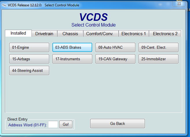

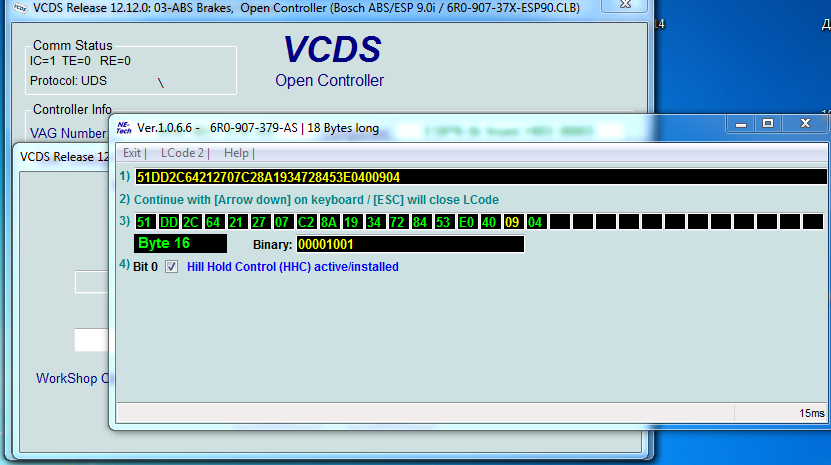

kleyven писал(а):
dim2013, это каким образом? Можно инструкцию?
1) Включение центрального замка при заведенной авто.
Блок 09
Длинное кодирование
Байт 2
Бит 2 (галочка)
2) HHC- помощник при трогании в гору.
Блок 03(ABS)
Длинное кодирование
Байт 16
Бит 0 (галочка)

Это только ля тех у кого есть пакет Premium c ESP.
Даже сделал скрины.

dim2013, ту просто целая тема есть про помощника в гору.... viewtopic.php?t=1948 можно туда скрины работы ваг ком?

Я там сейчас тоже тему подниму, в этой теме уже скинул выше отредактировал сообщение.

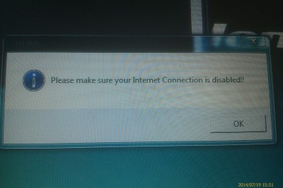

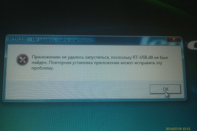

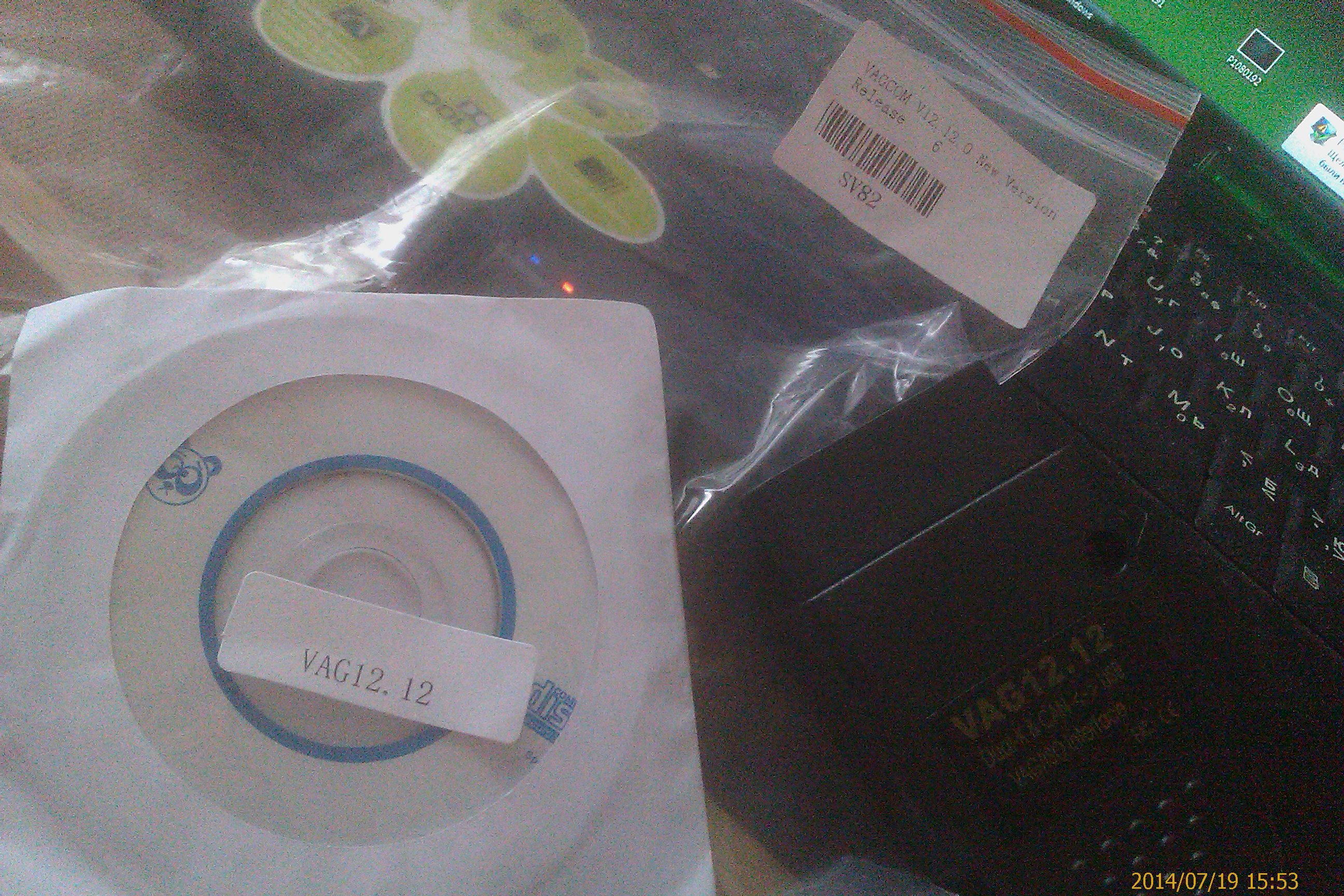

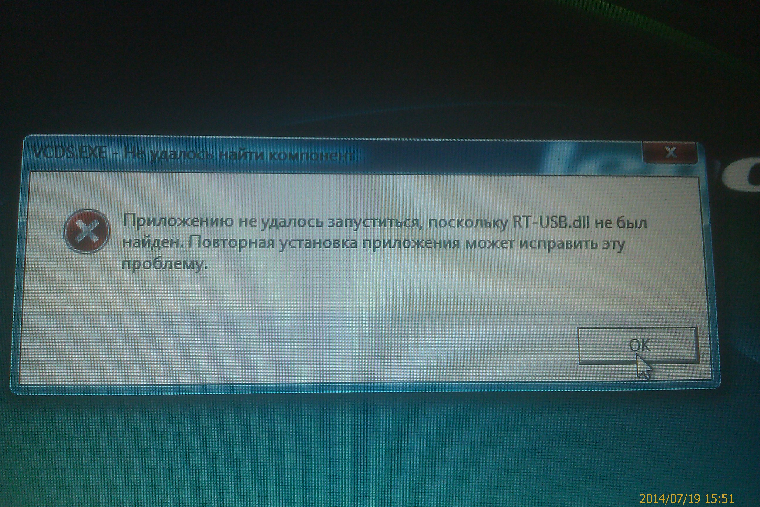

Уважаемые коллеги!
Прислали шнуро с диском,только вот никак не запустить вот,что выдает комп.
Кто нибудь может поможет?
Спасибо!

Какая система? Windows////? И какое аппаратное обеспечение?

У вас слишком "жесткий" антивирус, снес , скорее всего, екзешник программы, посчитав его за вирус. Неделю назад получил кабель из Китая, поставил на нетбук с антивирем от Microsoft и без проблем активировал всё что хотел(в пределах 2012 модельного ряда).

библиотеку .dll?

У меня тоже такое было так я скачал отдельно библиотеку и положил в папку с прогой и все заработало. Если у вас шнурок китайский то не обновляйте прогу иначе шнурок умрет.
