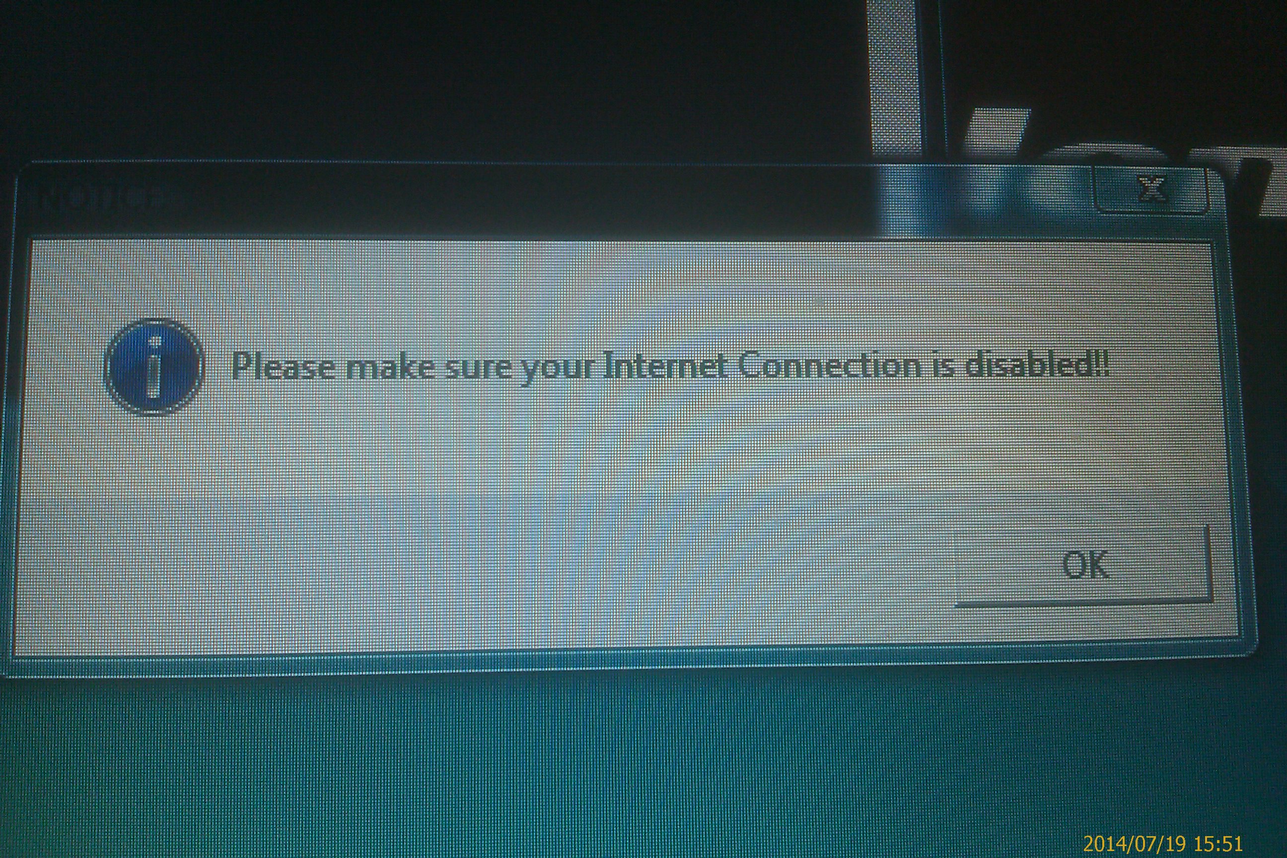

Уважаемые коллеги!
Прислали шнуро с диском,только вот никак не запустить вот,что выдает комп.
Кто нибудь может поможет?
Спасибо!

Какая система? Windows////? И какое аппаратное обеспечение?

kotik13,
У вас слишком "жесткий" антивирус, снес , скорее всего, екзешник программы, посчитав его за вирус. Неделю назад получил кабель из Китая, поставил на нетбук с антивирем от Microsoft и без проблем активировал всё что хотел(в пределах 2012 модельного ряда).

библиотеку .dll?

У меня тоже такое было так я скачал отдельно библиотеку и положил в папку с прогой и все заработало. Если у вас шнурок китайский то не обновляйте прогу иначе шнурок умрет.
