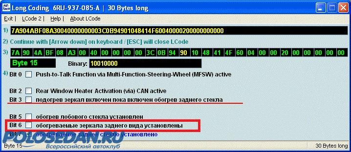

reyder писал(а):
4) Подогрев зеркал при включении обогрева заднего стекла
Кстати, вопрос: отдельно обогрев зеркал также работает? Я когда активировал эту функцию, вроде как всё работало - и вместе, и отдельно. Потом перезаливал кодировку и сейчас обогрев зеркал работает только вместе с обогревом стекла, а отдельно не работает. :?
Я ещё не пробовал, может вечером попробую. Функцию адаптировал, только из за того, что забываю выключать обогрев зеркал. Раз наверное неделю катался с включённым обогревом зеркал.

На счёт обогрева зеркал. Логика проста, если выключатель с фиксируемым положением, как переключатель зеркал, то нагрузка должна работать постоянно. Иначе, как говорилось, очень неудобно было бы включать ещё один цикл.
Если выключатель нефиксируемый, то нагрузка может отключаться по таймеру, как обогрев заднего стекла, а может и не отключаться, пока не выключишь зажигание, как обогрев сидений.
По сути вопроса. Я и до этого слышал, что при включении опции "зеркала вместе с задним стеклом" управления обогревом с джостика зеркал теряется. Недавно заезжал человек прописать некоторые функции, обогрев зеркал у него уже был прописан с задним стеклом. Он задал тот же вопрос, вместе послушали. При включённом зажигании и не заведённом двигателе (т.е. в тишине), поворачиваем джостик и ничего не слышим, кроме небольшого хруста джостика. А у себя я даже с заведным двигателем слышу, что от поворота джостика щёлкает реле. Реле, кстати, есть. Без него включить эту опцию программно было бы невозможно. Только реле это в БУ бортовой сети, а схемы блоков управления вряд ли кто-то с форума видел.

rik1305, Мне кажется, что никто в здравом уме не стал бы трогать Бит6. Скорее всего если у бита 6 снят флаг, то обогрев зеркал не будет работать вообще, ни от джостика, ни вместе с задним стеклом, при любом значении бита 3. В следующий раз полезу, попробую проверить.

rik1305 писал(а):
Доброго времени суток. Ответ на вопрос. Отдельно у моего авто, обогрев зеркал не работает, на данный момент работает только совместно с обогревом заднего стекла (в принципе что и хотел). Делал не я, но я присутствовал в процессе, никакие галки не убирали, лишь поставили галку в Бит 3.
При включении отдельно обогрев зеркал, никаких щелчков реле не услышано. Как то так.
