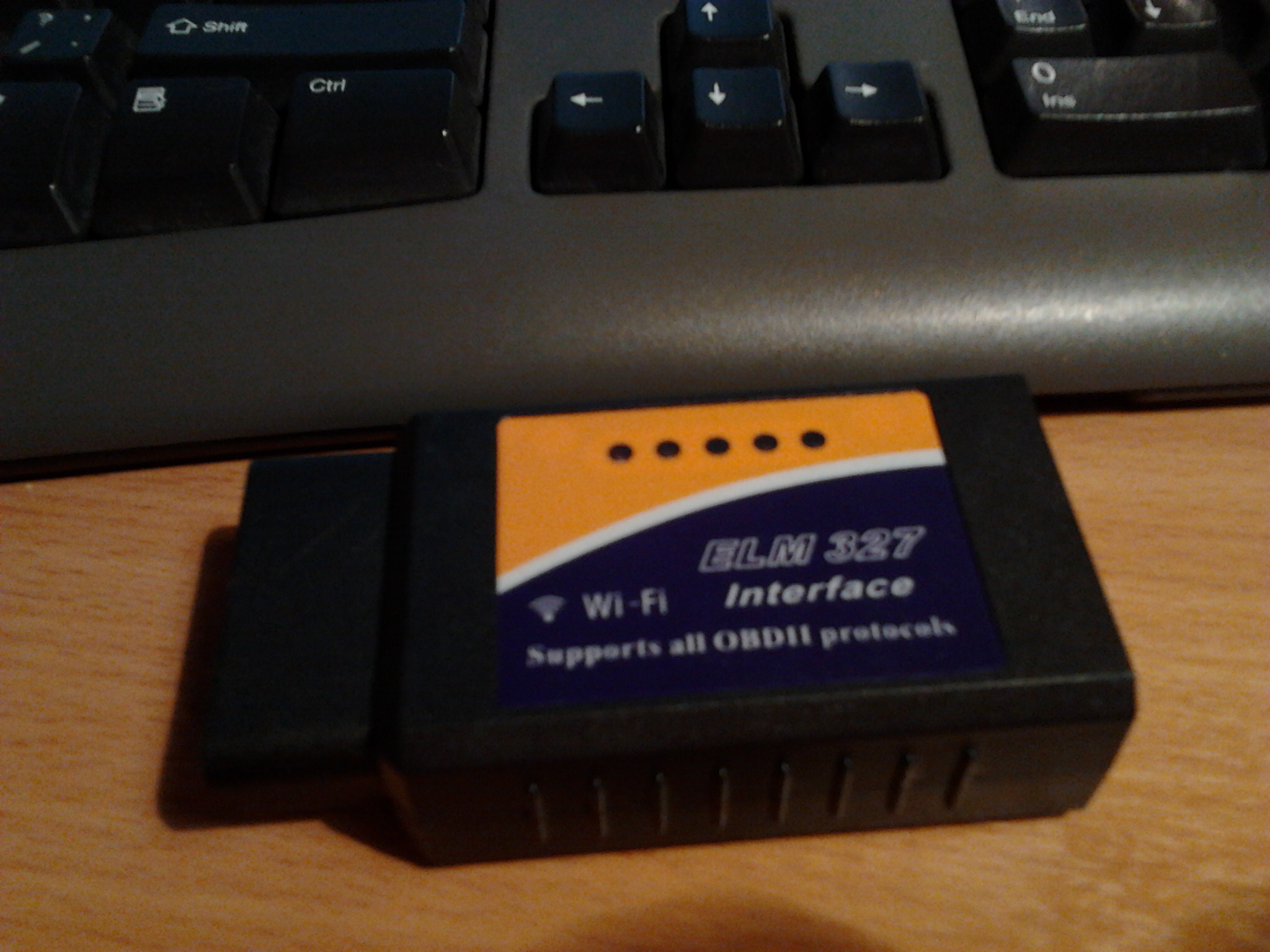

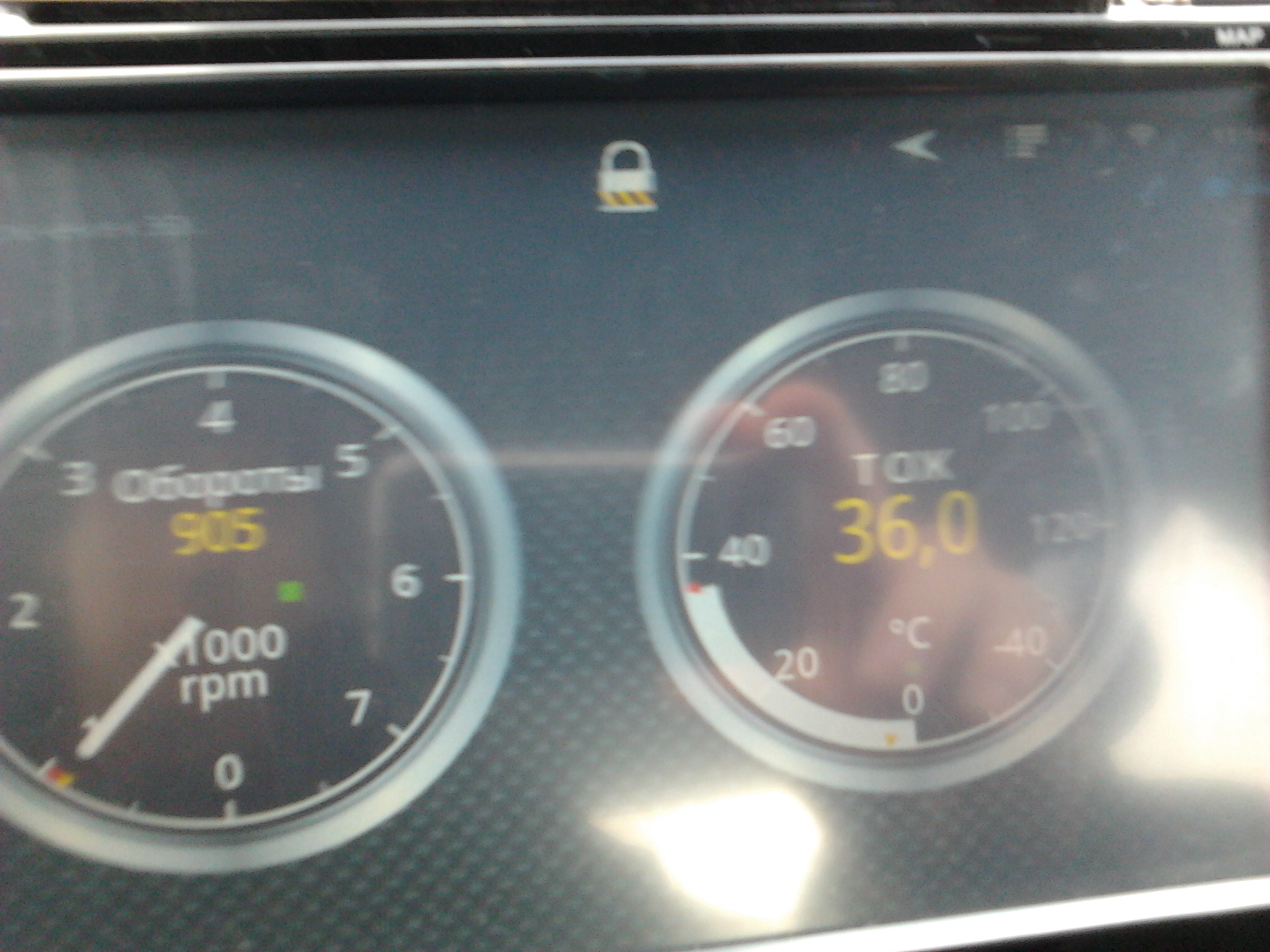

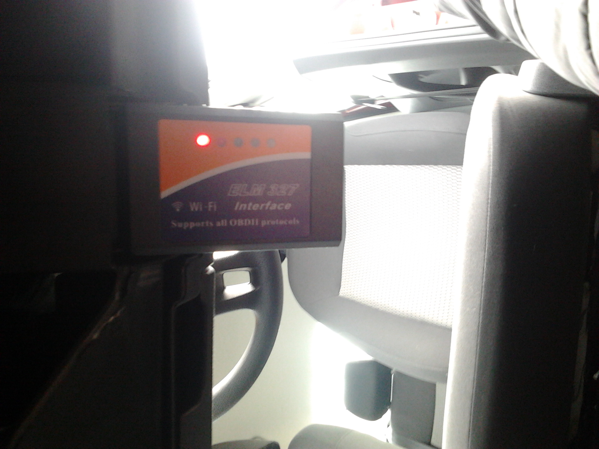

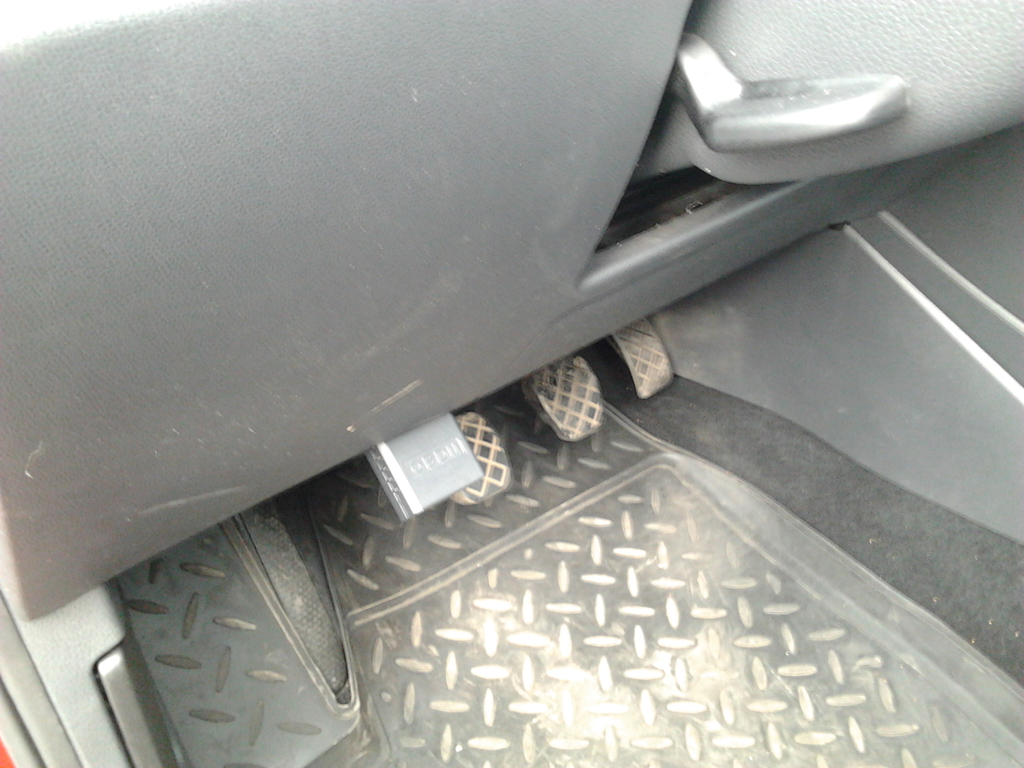

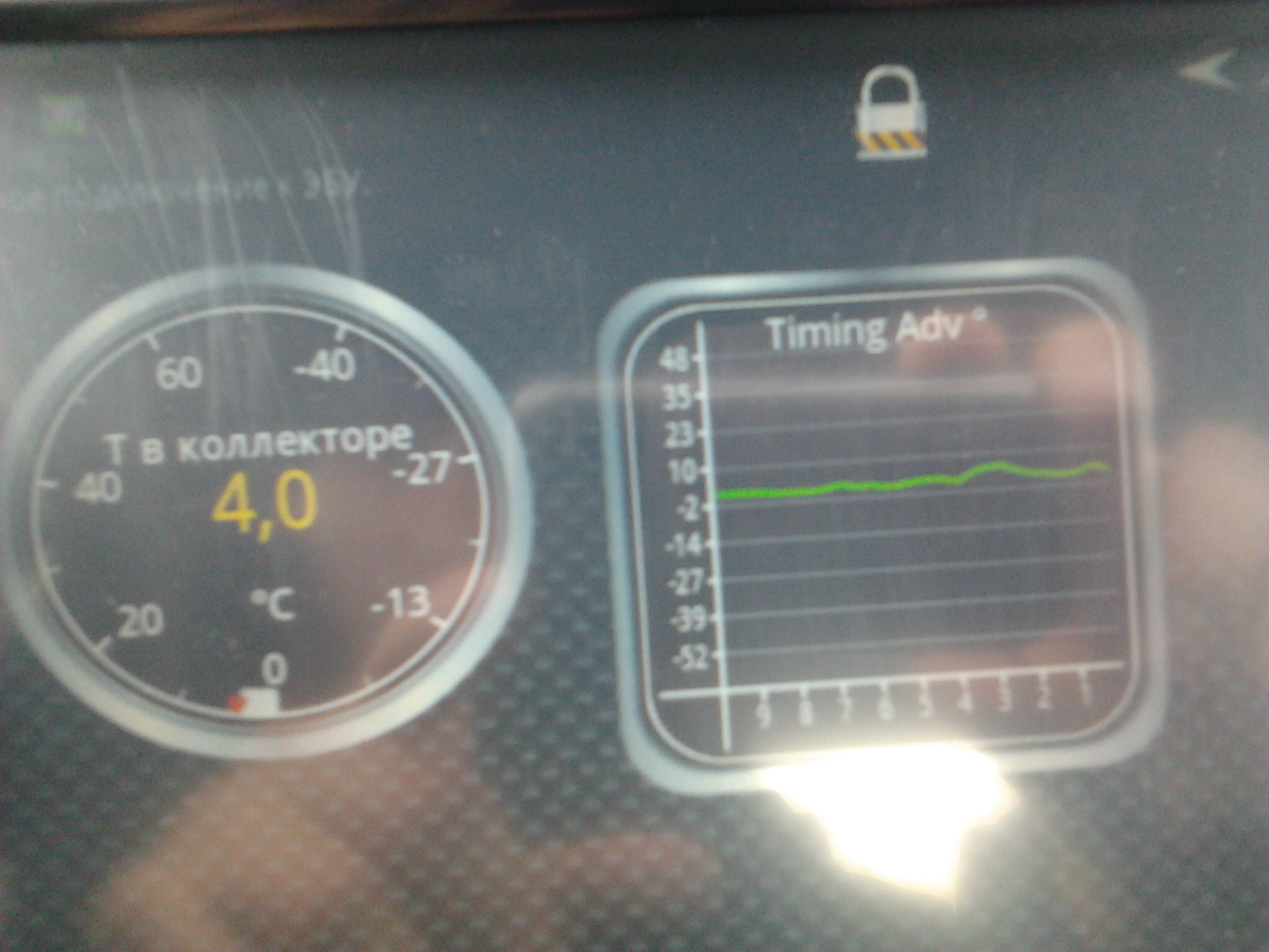

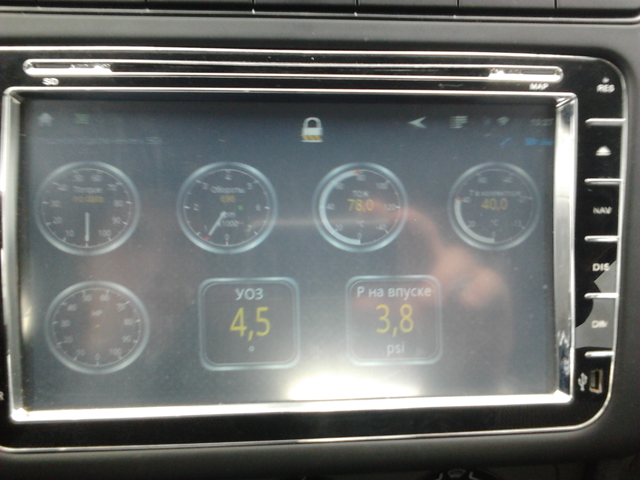

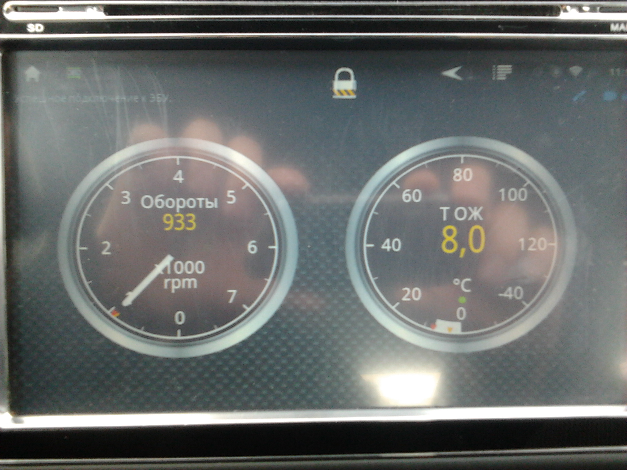

Отписываюсь как и обещал. Выбрал адаптер под номером 2(3). Шел правда долго, больше месяца. На фотка все будет понятно. Работает отлично, скорость опроса тоже радует. Из важных параметров, которые я хотел увидеть это ТОЖ, и обороты. Также можно отобразить температуру и давление во впускном коллекторе, УОЗ, момент на двигле, нагрузка, лошадиные силы передаваемые на колеса, данные с GPS, скорость, и ещё много чего. Можно так же строить графики. Немного растроился что не отображается кол-во литров в баке и температуру масла. НУ да ладно, видимо не читает это адаптер. Процедура настройки очень простая, вставляем в разъем, заводим авто, на ГУ включаем wifi, находим адаптер, подключаемся к нему. Запускаем программу torque, выставляем настройки (см. фото ниже) и она сама подхватывает соединение. Ну а дальше настраиваем экраны которые нам нужны, выбираем какие параметры отображать. Формат отображения очень широкий, можно выбрать как шкалы, так и цифровое отображение. Вобщем что душе угодно. Покупка обошлась в 700 р, такой аппарат здесь стоит около 3 рублей. Покупкой доволен, решает вопрос отображения ТОЖ и многих других параметров. А так же позволяет считывать ошибки, и даже можно их скидывать, но это не точно, у себя проверил ошибок нет, так что скидывать было нечего))) В машине он не мешает, немного выступает, цвет пластика сливается с цветом панели. Сначала расстроился что он индикаторами в низ смотрит, а потом понял, что если будет наверх, то будет лупить по глазам,так что наоборот это + да и лицевая сторона ярко-оранжевая.
По поводу настройки, выбираем в проге тип соединения wifi, прописываем порт 192.168.0.10 и порт 35000 (адрес адаптера) и погнали. У меня тел на андроиде нет, зато ГУ такое. Очень всё удобно. Версия с wifi подойдем владельцем андроидов без блютуза. А так можно и дешевле взять версию блютуза, будет стоить около 300 р.
P.S. Адаптер не одноразовый, подойдет для всех типов авто использующих протокол OBD2, так что при продаже авто пригодится для следующей машины, ну и друзьям можете диагностику делать))

Комментарий к файлу: Вот так выглядит в салоне

Комментарий к файлу: Вот так моргают лампочки

кстати, на предпоследней фотографии фотка холодного пуска и температура ОЖ прогретая за 3 минуты после пуска при +3 на улице.
