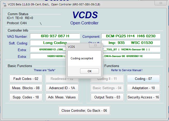

Подскажите пожалуйста, как с помощью VAG-COM сохранить в БК значения длинного кодирования. Раз 10 попытался, ничего не получилось. А вот активировать мгновенный расход смог.

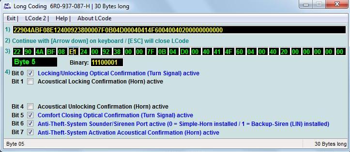

Я где то уже писал, что шнурок, это не игрушка. И не просто так его в комплекте с машиной не дают, как кабель например с телефоном. Ну и на будущее, когда собираетесь что то изменять, сделайте скрины того как было до вас, что бы зотя бы вернуть все на место. хотя и это не всегда помогает. Приложу скрин - так было изначально. У меня премиум пакет, что бы был звук на постановку на охрану нужно повесить бит 1, при снятии двойной сигнал бит 2. Больше ничего трогать не нужно.

Ники, у меня такая проблема что пишет Кодировка завершена.
а потом когда захожу и смотрю, то все байты такие же как и вначале, т.е. исходные значения, не кодируется =(
пару раз так попробовал сделать, по описанным здесь инструкциям, только вот не пойму почему не сохраняется то.
я менял только чтобы клаксон без ключа работал, и там дотирание капель, и звук на сигналку при закрывании/открывании.
сам теперь не знаю в чем проблема. может просто вот этот код который раньше был заново попробовать запрограммировать?
ну все же когда я его считываю после изменнения, то он такой же (ИСХОДНЫЕ значени). и вот еще вопрос, ОД заметит что я подключался?
