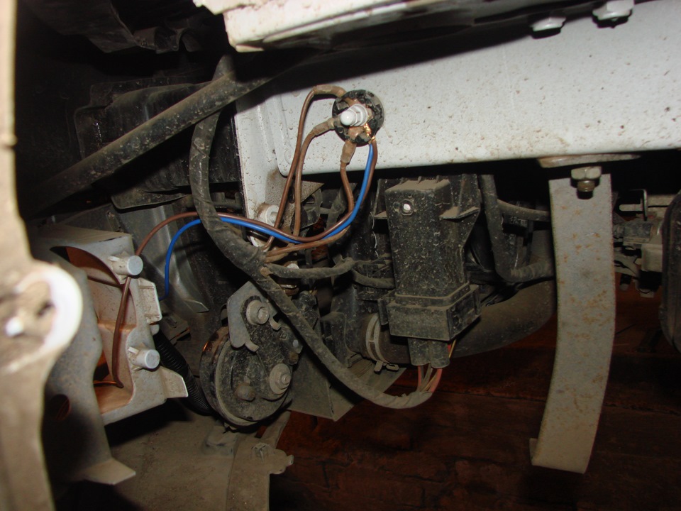

Сообщения: 859
Благодарил (а): 136 раз.
Поблагодарили: 237 раз.
Имя: Артем
атырау, это точка 671, левый лонжерон (на фото вид от колеса со снятым подкрылком)
основное
масса для сигнала
масса вентилятора радиатора
масса компрессора кондиционера
масса датчика высокого давления
вот бы как нибудь дотянуться ключом/головкой на 10 до этого контакта
