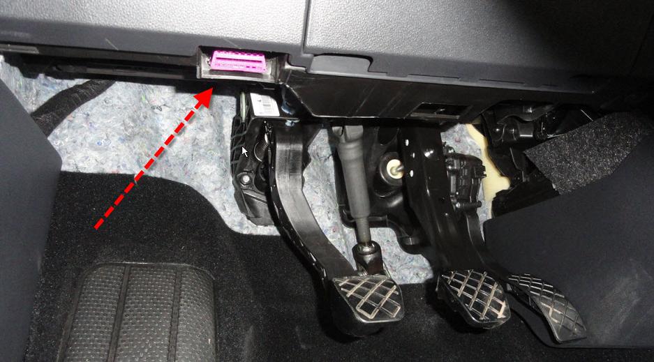

MaTpOc12, он там такой, ярко-фиолетивенький

MaTpOc12
Заглядывайте именно снизу, выйдите из машины, сядьте на корточки и все увидите, его не сразу видно за пластиком

MaTpOc12 писал(а):
куда вставлять VAG COM? если можно на картинке)
Работа с адаптерами VAG-COM, VCDS: допы, функции, ошибки (+)
диагностический разьем.jpg [ 79.46 КБ | Просмотров: 8399 ]
