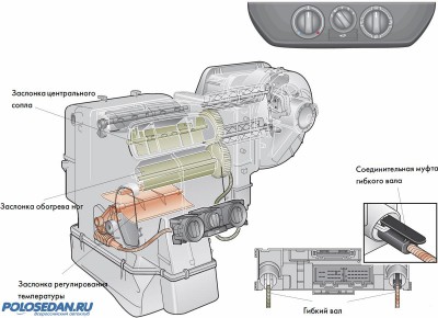

- Также на драйве люди убирали шестеренку потенциометра, тут-то и призадумался, рассмотрел у себя, а она вообще вывернута в противоположную сторону и никак не контактирует с шестерней крутилки, соответственно блок всегда думал, что включено скорее всего на холод. (фото взято с драйва)
Включается кондиционер при любом положении регулировок
Снял эту шестеренку от греха подальше, поставил блок на место, покрутил потенциометр, нашел положение, при котором кондей не вкл, собрал окончательно. Может кому-то когда-то пригодится.

edik_sed,
я схему ранее выкладывал в другой теме.
Отопитель.jpg [ 157.32 КБ | Просмотров: 4608 ]
