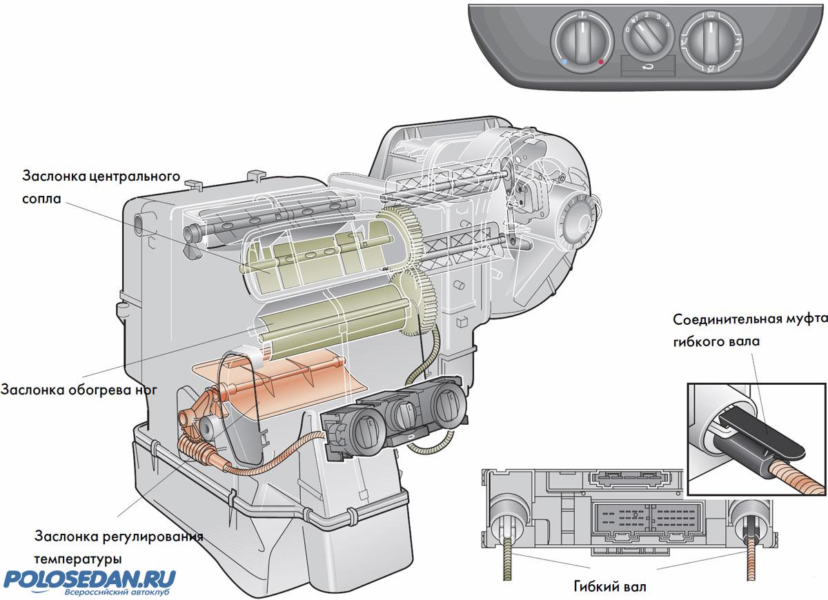

Сообщения: 8090
Поблагодарили: 1816 раз.
edik_sed,
я схему ранее выкладывал в другой теме.
Включается кондиционер при любом положении регулировок
Отопитель.jpg [ 157.32 КБ | Просмотров: 4533 ]
