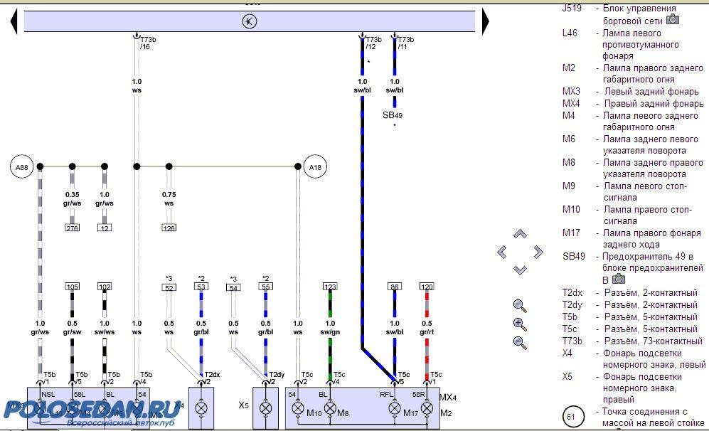

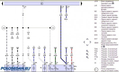

Немного ошибся, замыкание на "+" не в цепи электродвигателя дворников, а в управлении дворниками. На вскидку не могу придумать ситуацию, в которой были бы описанные тобой симптомы, так что надо просто брать и проверять упомянутые цепи. Может и найдётся какой-то очаг повреждений.
Приложил две схемы. На одной управление дворниками. Упомянутые цепи - жёлто-зелёный и бело-зелёный. На другой - лампы тормоза, белый провод (только на схеме нет повторителя)
Глушишь двигатель - работают дворники на поло седан.
Снимок2.JPG [ 104.94 КБ | Просмотров: 21282 ]
Снимок.JPG [ 109.52 КБ | Просмотров: 21282 ]
