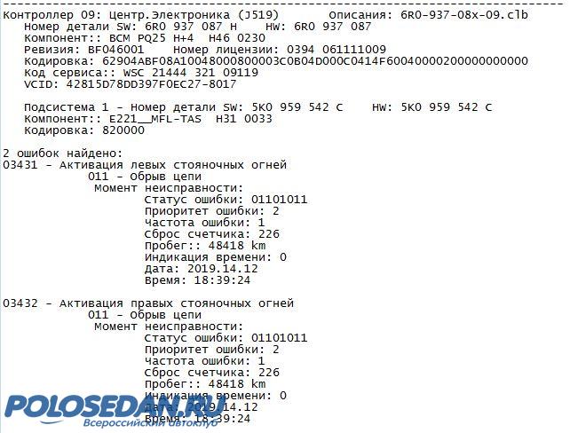

Ro....maN писал(а):
Poloногий писал(а):
Роман, а ты какой блок себе ставил?
как у тебя )
А у тебя таких ошибок нет, как я понимаю.
Вот кстати сами ошибки:

Poloногий писал(а):
Ro....maN писал(а):
как у тебя )
Нет, таких точно нет. За то есть другие ))
Да уж, видимо трансплантация электроники не проходит абсолютно гладко. :grin:

Poloногий писал(а):
Не-е-е-е )))
Там дело не в блоке БЦМ ))
Ясненько. Ладно, мне Ники скрины байтов сделал, завтра сравню, посмотрю что получается.
Ром, а если не тяжело, кинь пожалуйста свою кодировку блока, может поможет в решении проблемы. :-)
