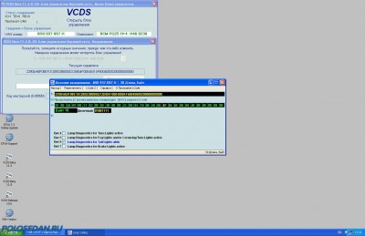

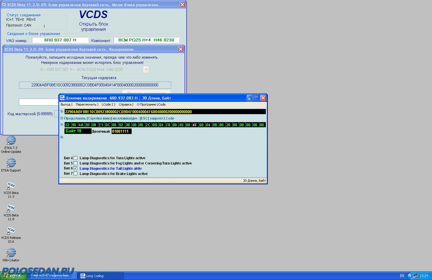

Зарегистрирован: 19 окт 2014, 18:07
Сообщения: 66
Откуда: VRN
Благодарил (а): 134 раз.
Кто-нибудь знает, что за настройки?
И как лечить вот эту ошибку?
2 Faults Found:
03428 - Activation of Left Adaptive Light
011 - Open Circuit
Freeze Frame:
Fault Status: 01101011
Fault Priority: 3
Fault Frequency: 1
Reset counter: 145
Mileage: 25069 km
Time Indication: 0
Date: 2005.14.30
Time: 22:06:24
03429 - Activation of Right Adaptive Light
011 - Open Circuit
Freeze Frame:
Fault Priority: 3
Fault Frequency: 1
Reset counter: 145
Mileage: 25069 km
Time Indication: 0
Date: 2005.14.30
Time: 22:06:24
Работа с адаптерами VAG-COM, VCDS: допы, функции, ошибки (+)
222.JPG [ 66.29 КБ | Просмотров: 6879 ]
111.JPG [ 67.08 КБ | Просмотров: 6879 ]
Сообщения: 1401
Откуда: г. Владимир
Благодарил (а): 56 раз.
Поблагодарили: 534 раз.
2 Faults Found:
бит 5 в байте 19 убери галку

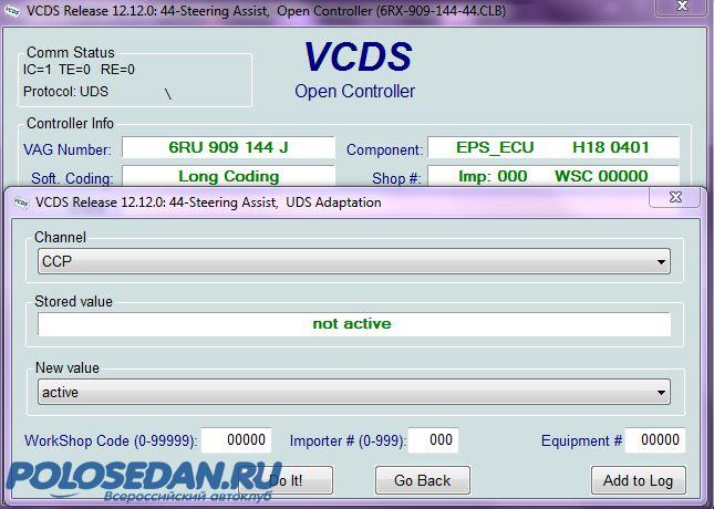

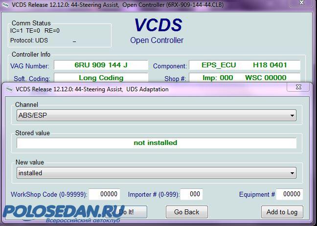

Имя: neyas
Кто-нибудь знает как через ваг-ком регулировать электро-гидроусилитель? вернее усилие на руль.. хочу сделать, чтобы крутился полегче.
Слышал на шкодовском форуме, что официалы кому-то через диагностический порт настраивали..
Теперь резюмирую: Я вполне доволен, не смотря на возникшую проблему, которая дилером была решена. Если допилить - всё хорошо и машина доставляет. (оп...
Зарегистрирован: 29 июл 2013, 16:23
Сообщения: 26
Откуда: Yekaterinburg
На тигуанах в рейку заливают параметрическую кривую от других авто (как правило Audi q3 RS, VW Passat b7) и тем самым получают более легкую работу руля на месте а после 80км/ч руль наоборот наливается тяжестью.
На поло не разу не пробовал заливать кривую, изучу вопрос.
