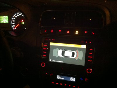

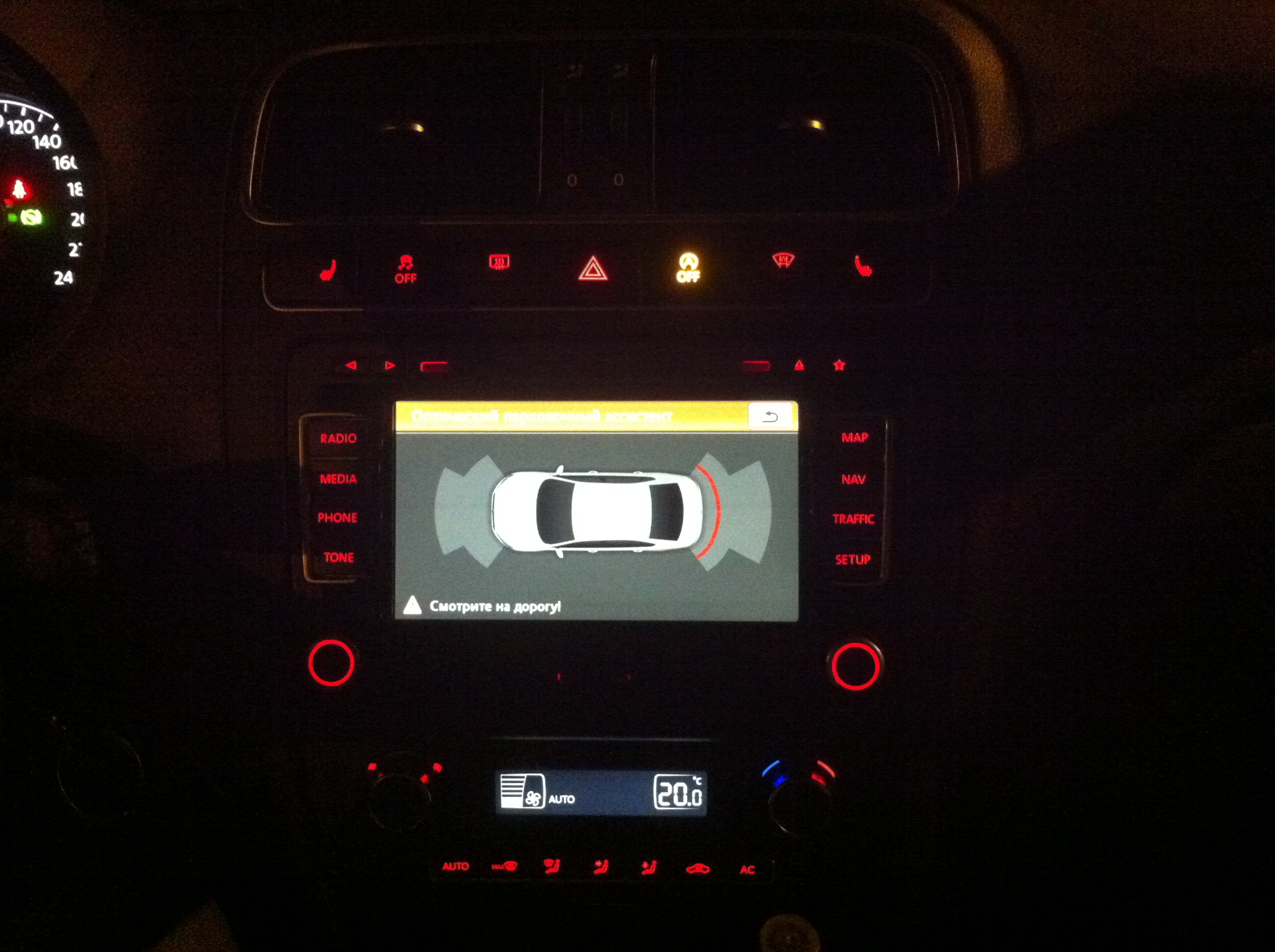

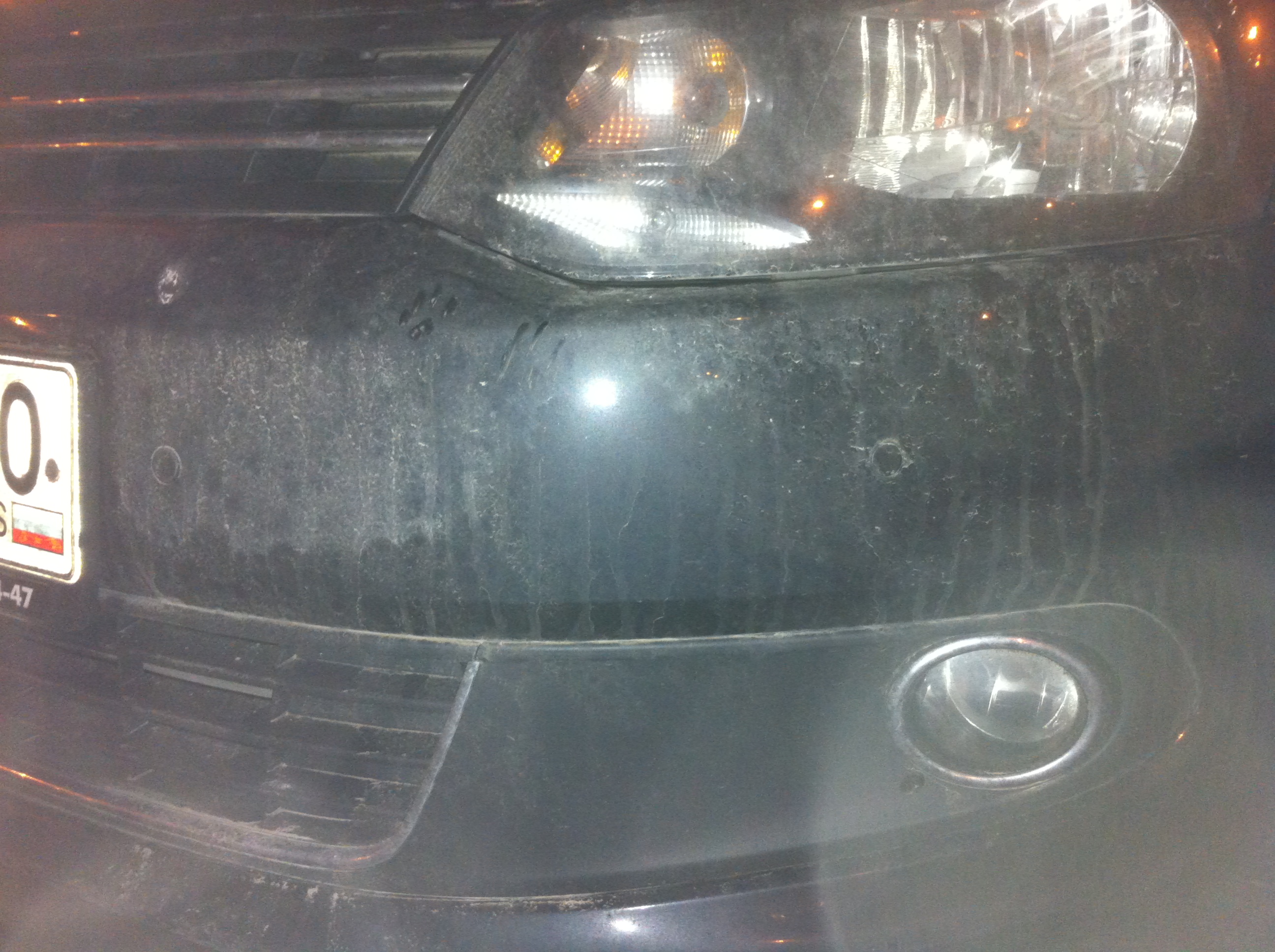

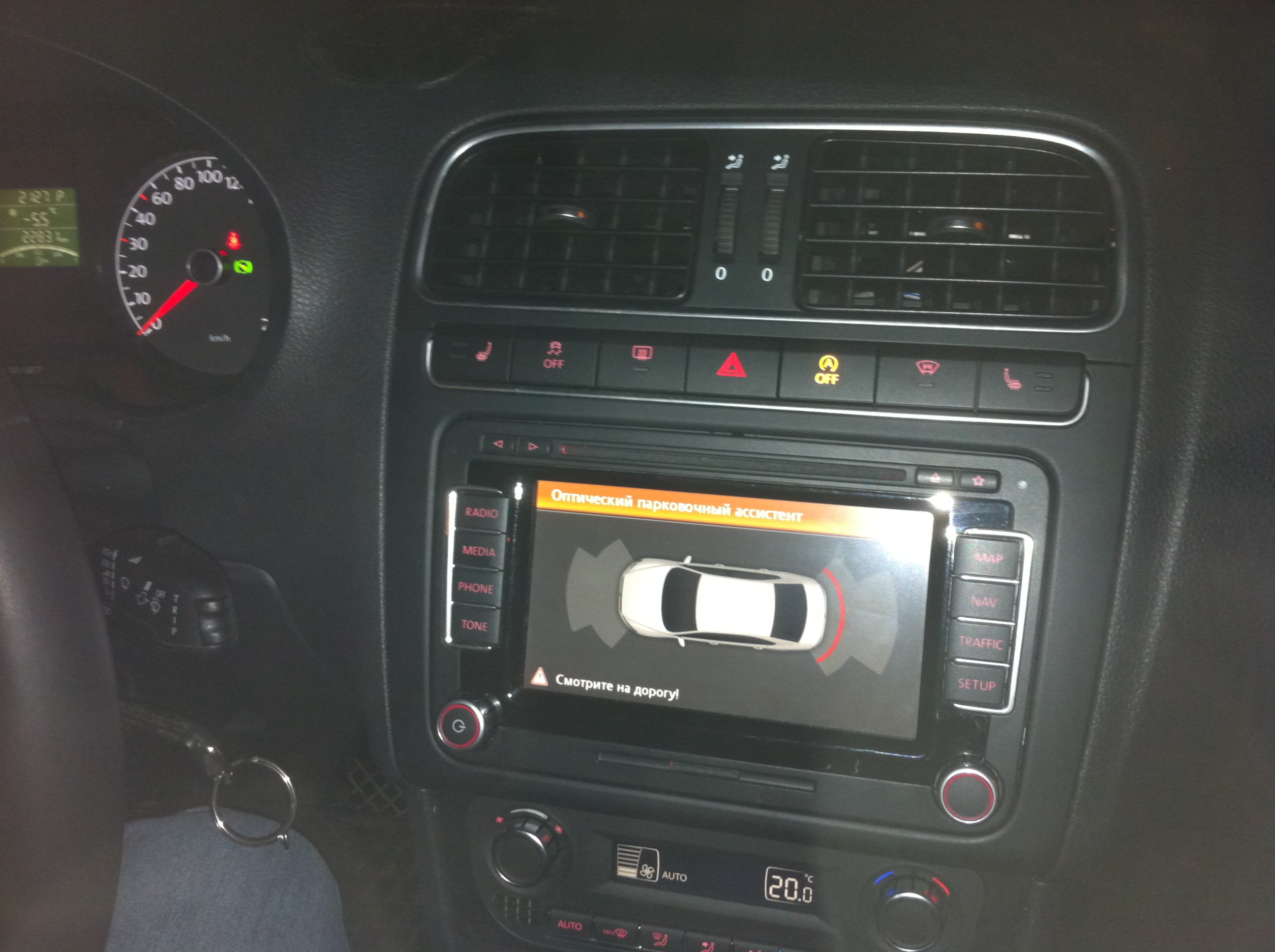

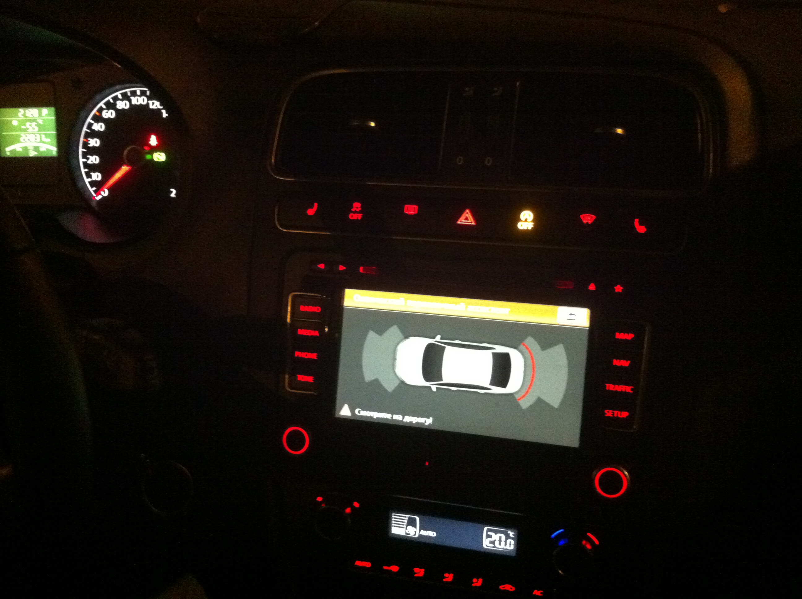

фото кнопки старт стоп и установленные датчики
Установка парктроника.
IMG_0879.JPG [ 1 МБ | Просмотров: 6627 ]
IMG_0880.JPG [ 1.15 МБ | Просмотров: 6627 ]
IMG_0882.JPG [ 1.14 МБ | Просмотров: 6627 ]
IMG_0886.JPG [ 1.35 МБ | Просмотров: 6627 ]
