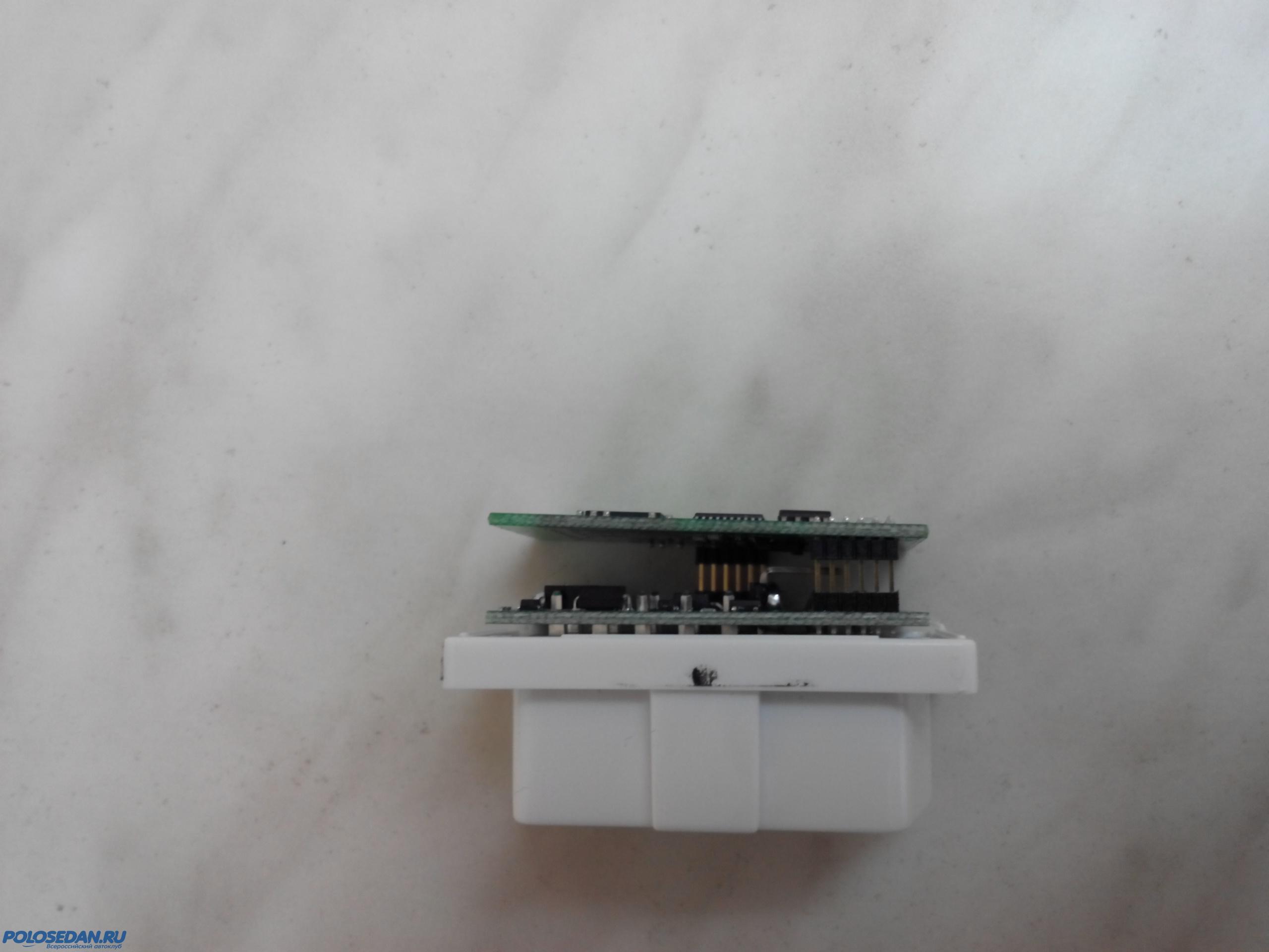

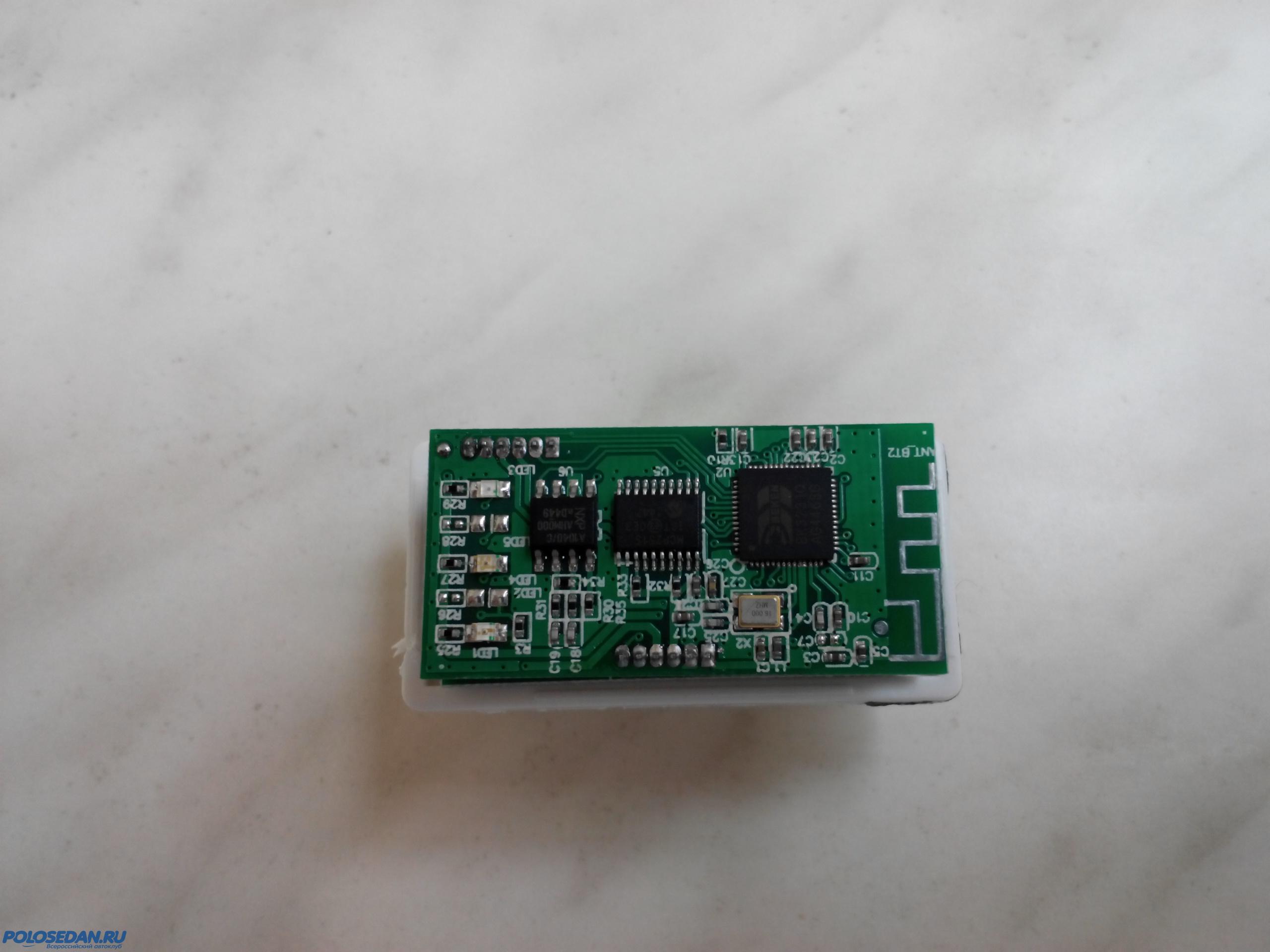

Китайцы всё таки бракоделы, попросил у людей сфоткать кишки модуля, прислали фотки мне, но не тут то было, внешне все одинаковые, внутри все разные. Нашел схему ELM327 на PIC контролере и прошел по дорожкам до разъёма (7 контакт- K line). И оба на, а он на 15 заходит. Перекинул местами и всё заработало с пол пинка.

Расковырял. Некоторые пины были не пропаяны. После того как пропаял получилось подключиться с помощью программы torque.
