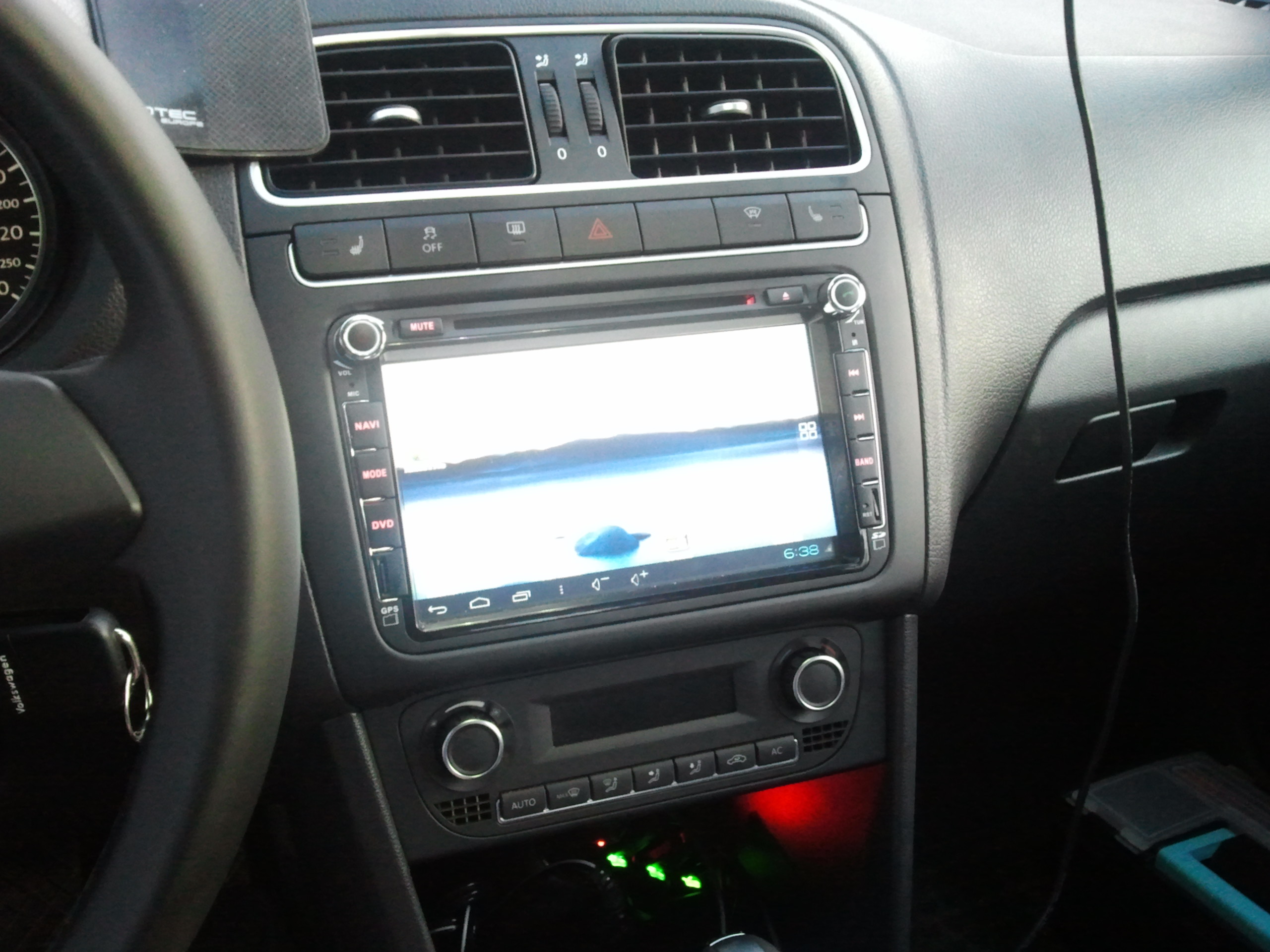

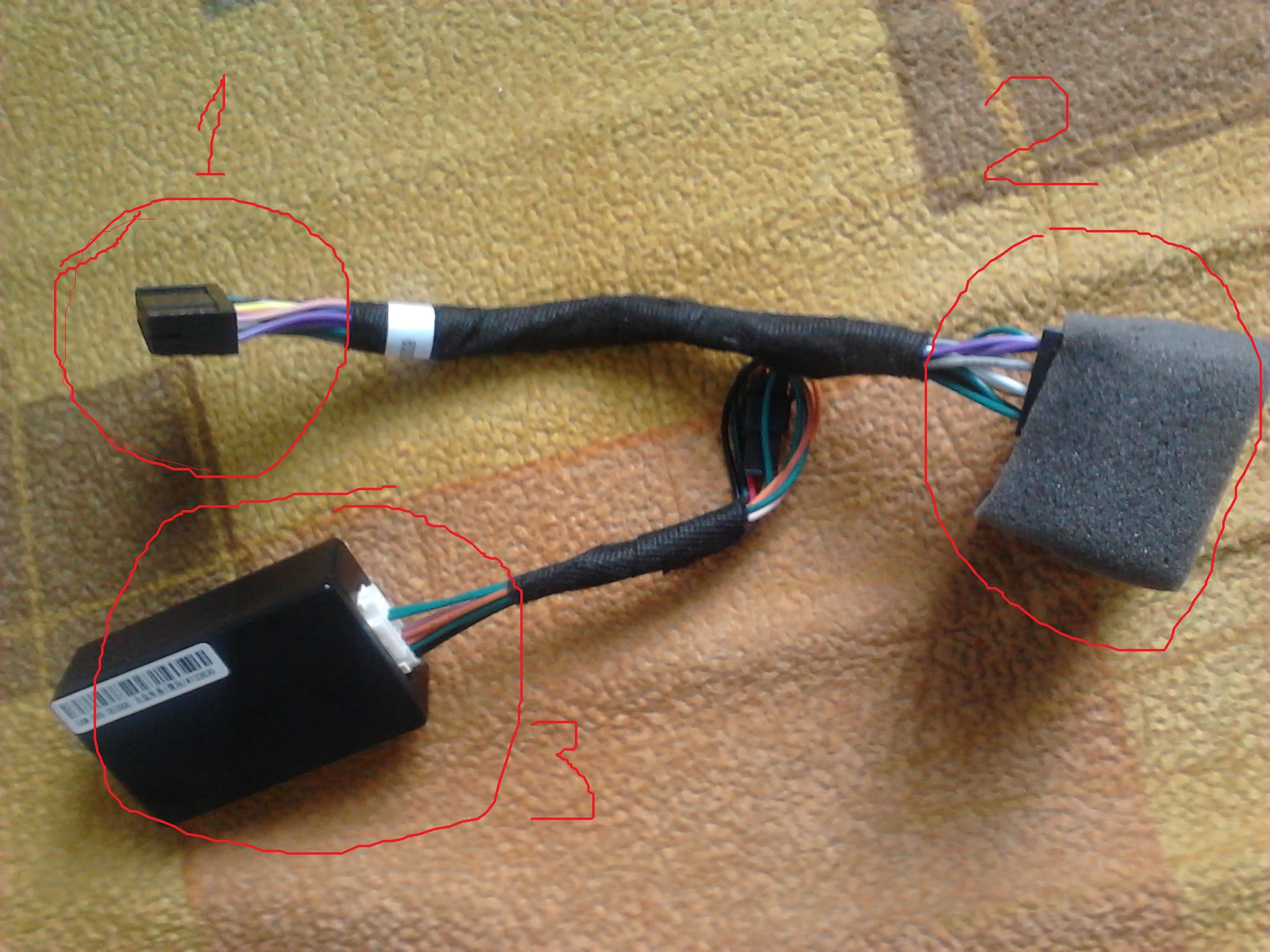

С магнитолой пришел провод, точнее куча проводов... Один из жгутов имее три разъема. Один конец в магнитолу, второй в коробочку-канбус, который тоже приехал с магнитолой, а третий конец к машине, точнее к тому концу, который вынул из родного мафона.
1-мафон
2- авто
3 -понятно, канбус

kvlar писал(а):
Камера то информативнее, но хотца то и передние чтобы работали, че зря стоят? На родной было так: Включаешь заднюю и на дисплее парктроники...., пока не наберешь скорость 12км\ч. Тут информация пока включена задняя....
1-мафон
2- авто
3 -понятно, канбус
Теперь понятно, у вас аудио было с завода, поэтому в VW-разъеме есть CAN-сигнал и дополнительно врезаться в CAN не пришлось, как в авто с аудиоподготовкой.
