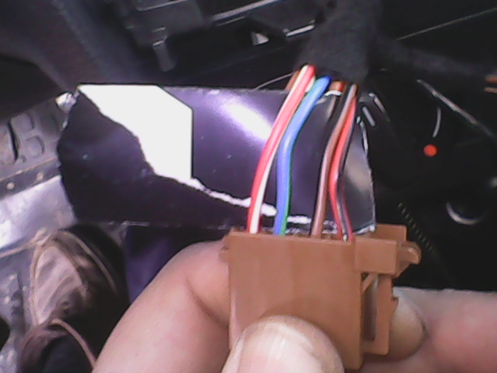

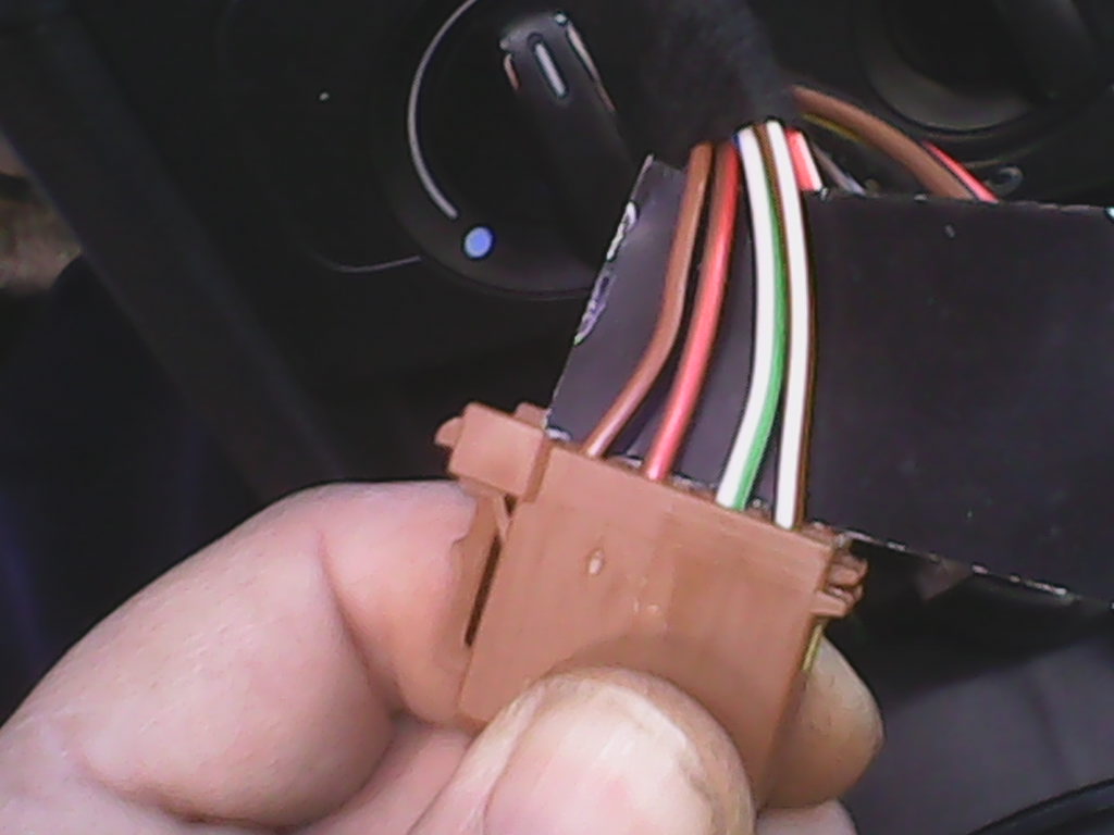

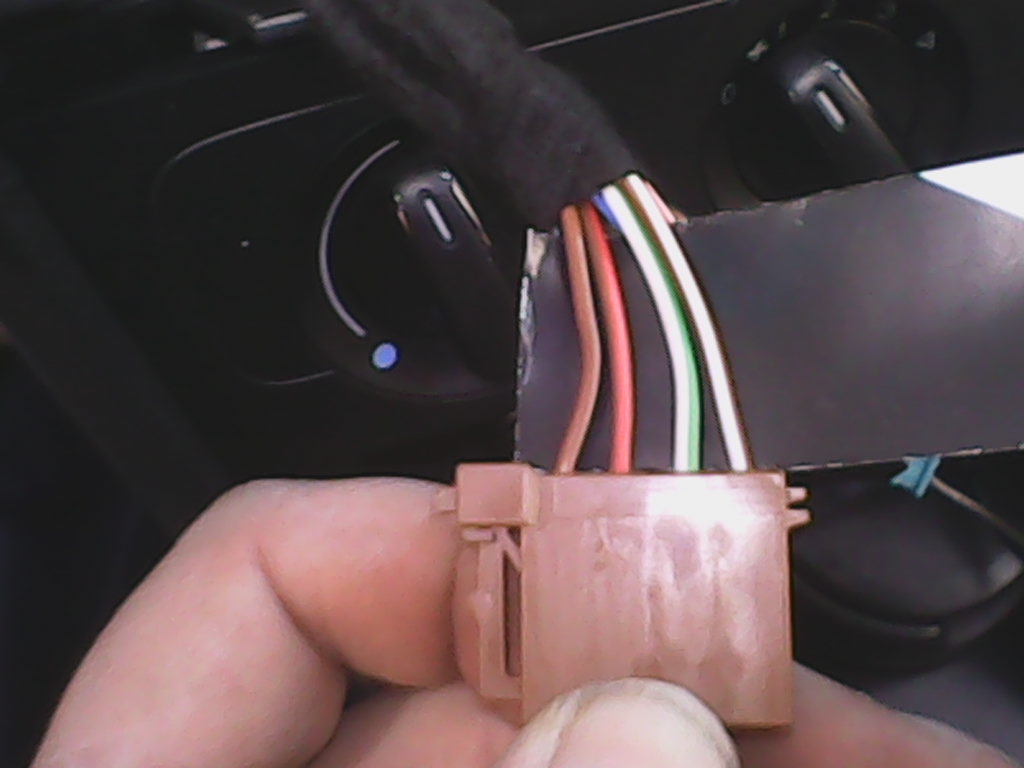

Вздравствуйте однополчане, вообщем такая история случилась у меня...Предистория: заказали мы поло седан тренд в 2011 году, при получение своего авто мы заказали чтоб нам у дилера установили 1-dinовую магнитолу Sony (все мы им отдали магнитолу), через пару часов мы забрали у диллеров уже полик с магнитолой...было столько радости....Но прошло время...захотелось мне классическую магнитолу rcd 030, купил её по объявлению...полазил по форуму узнал что подключать та элементарно ведь там просто нужно вставить в rcd 030 iso-разьемы и все...но не тут то было когдв я разобрал панель, достал старую магниолу Sony, пришел в ужас, дилеры подключили Sony отрезав стандартные iso-разьемы, и соединили все с помощью самокруток, теперь у меня нет ни первоночальныхIso-разьемов, ни адаптера для антены...так как там все на самакрутках....что мне теперь делать машина уже не на гарантии, как мне все востановить в первоночальный вид Iso-разьемы, и антенный адаптер....мне нужнва схема подключения исо-разьемов к проводке, и где купит антенную которая там должна была быть??? Выручайте может кто посмотрет у кого тренд.как там подключены разюемы, какая распиновка...может сфоткаете....а что мне с дилером делать ведь гарантия машины прошла., может жалобу написать что установии все не постандарту, а как дядя вася в гараже???

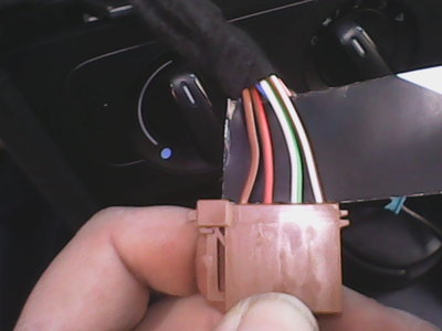

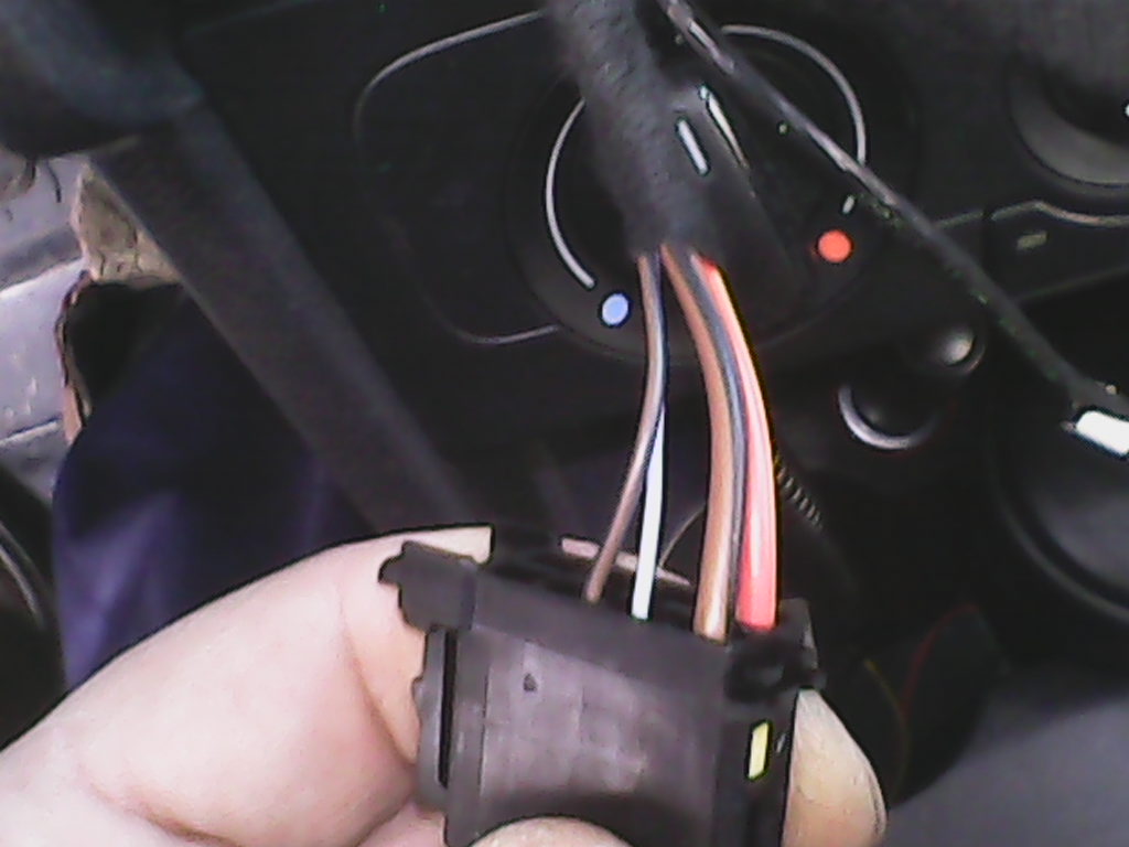

Сообщения: 289
Откуда: эль-прогрессо
Благодарил (а): 196 раз.
Поблагодарили: 126 раз.
проблема iso разьемы rcd 030
IMG_20130401_101058(1).jpg [ 74.28 КБ | Просмотров: 12963 ]
IMG_20130401_100955(1).jpg [ 93.41 КБ | Просмотров: 12963 ]
IMG_20130401_100925(1).jpg [ 79.97 КБ | Просмотров: 12963 ]
IMG_20130401_100907(1).jpg [ 69.66 КБ | Просмотров: 12963 ]
IMG_20130401_100850(1).jpg [ 86.66 КБ | Просмотров: 12963 ]
IMG_20130401_100836.jpg [ 71.22 КБ | Просмотров: 12963 ]

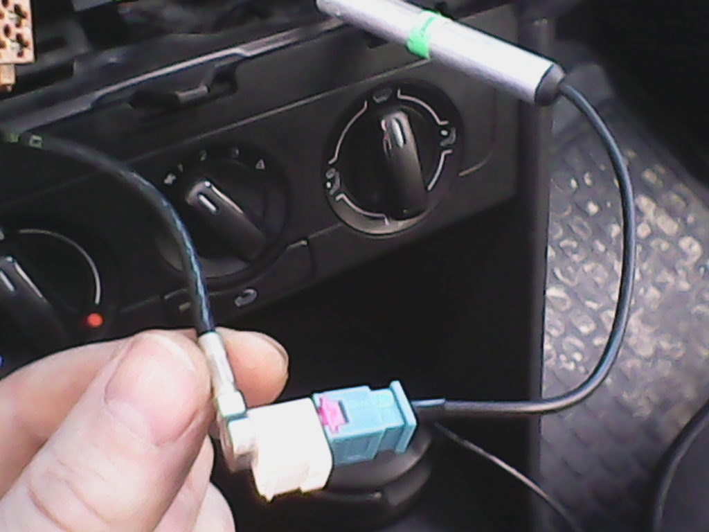

Теперь осталось узнать номер антенного разьема,
IMG_20130401_101058%281%29.jpg [ 74.28 КБ | Просмотров: 12948 ]

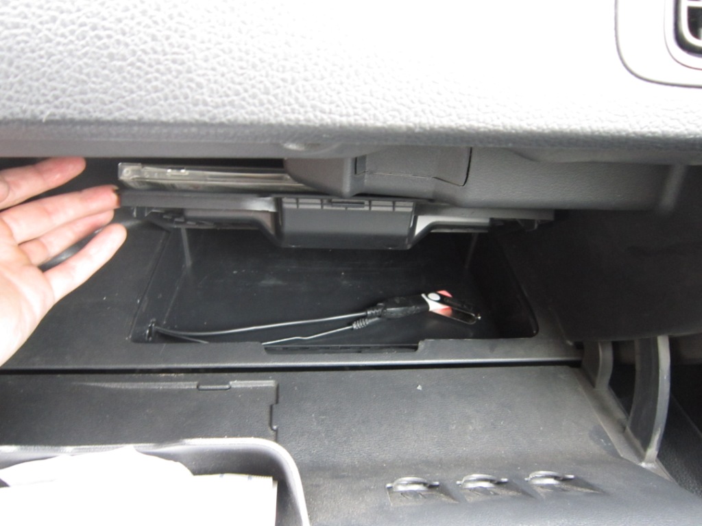

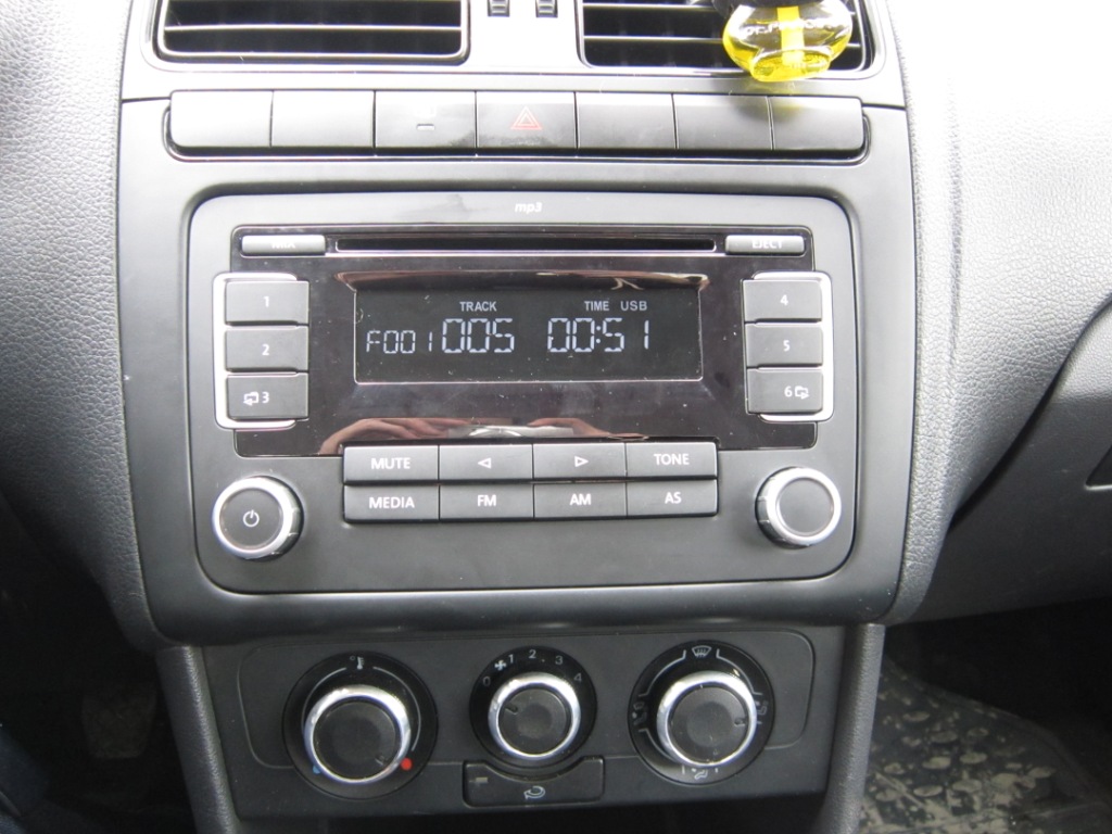

IMG_174122.JPG [ 148.61 КБ | Просмотров: 12818 ]
в нише ящика у меня находится USB + AUX

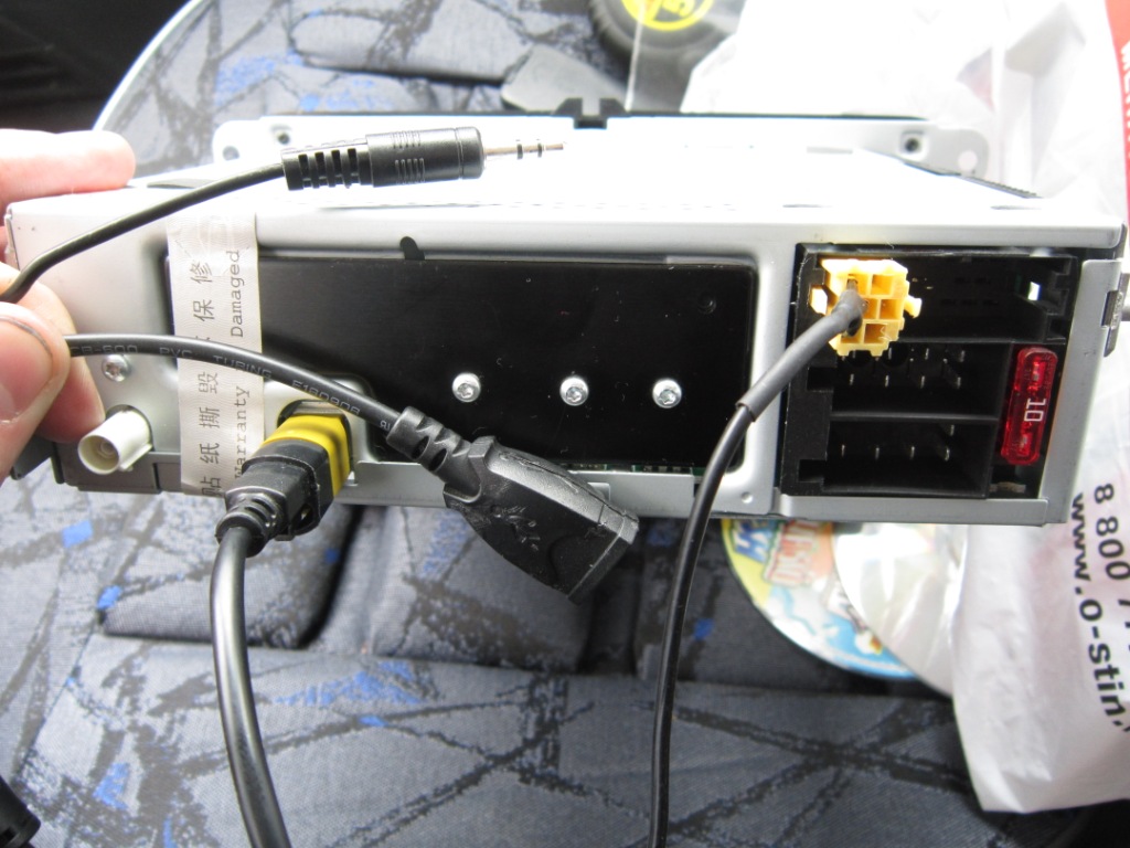

IMG_173733.JPG [ 188.97 КБ | Просмотров: 12818 ]
USB + AUX такую заказывал на табао

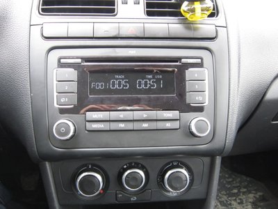

IMG_1744111.JPG [ 197.25 КБ | Просмотров: 12818 ]
вот теперь у меня такая мультимедия

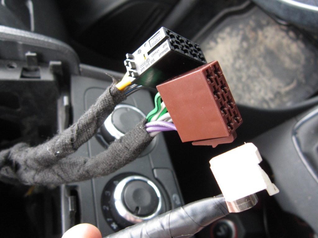

IMG_17361111.JPG [ 156.65 КБ | Просмотров: 12818 ]
вот так мне исправили, спс отдельно Электрику. он мне все показал и обяснил
Вот я и добился того чтоб мне ОД восcтановил штатную проводку после этого я сам уже воткнул rcd 030/ а сперва с меня требовали 3500р. но мне пришлось с ними пободаться с восстановлением штатных разьемов (только пришлось им предоставить ISO-разьемы + штекер антенный)

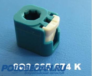

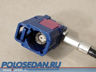

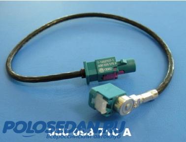

Сам антенный кабель
000 098 710 А.jpg [ 28.44 КБ | Просмотров: 10652 ]
Дословно из ETKA: Корпус антенного углового разъема типа "штырь". На фото правда бирюзового цвета, видимо бывает и белого.

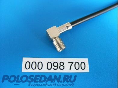

А вот насчет стального разъема, который в вышеуказанный корпус вставляется, инфы в ETKA не нашел, есть только кабель целиком (провод антенны адаптера и на запчасти он не разделяется). Только он ли это?
000 098 700.jpg [ 31.44 КБ | Просмотров: 10649 ]
Сообщения: 8094

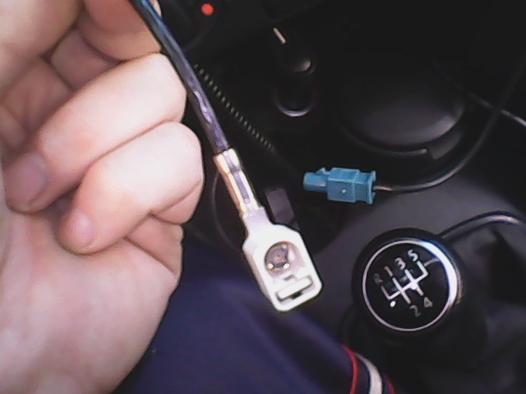

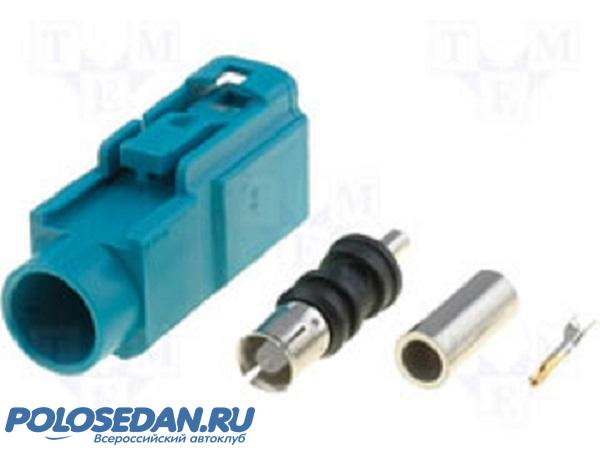

Вот что я "нарыл" на просторах инета...
нашёл 2 номера Разъёмов штекера антенны
6Q0 035 575 K
6Q0 035 576 K
разница в цене копейки а вот фоток нет,что бы сравнить...
как на фото стоит у меня (да и у всех ) ,только корпус белый.
3.jpg [ 26.39 КБ | Просмотров: 10621 ]
