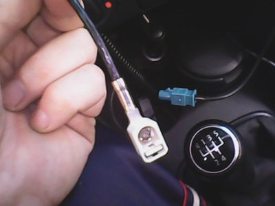

Сам антенный кабель
проблема iso разьемы rcd 030
000 098 710 А.jpg [ 28.44 КБ | Просмотров: 10428 ]
Дословно из ETKA: Корпус антенного углового разъема типа "штырь". На фото правда бирюзового цвета, видимо бывает и белого.
6Q0 035 674 K.jpg [ 24.52 КБ | Просмотров: 10428 ]
А вот насчет стального разъема, который в вышеуказанный корпус вставляется, инфы в ETKA не нашел, есть только кабель целиком (провод антенны адаптера и на запчасти он не разделяется). Только он ли это?

Вот что я "нарыл" на просторах инета...
нашёл 2 номера Разъёмов штекера антенны
6Q0 035 575 K
6Q0 035 576 K
разница в цене копейки а вот фоток нет,что бы сравнить...
как на фото стоит у меня (да и у всех ) ,только корпус белый.
3.jpg [ 26.39 КБ | Просмотров: 10397 ]
а бывают ещё такие
6.jpg [ 34.57 КБ | Просмотров: 10397 ]
