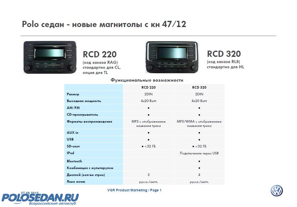

коллеги, подскажите, 320 играет лучше, если заменить 220?
Зарегистрирован: 23 окт 2011, 23:57
Сообщения: 419
Откуда: С.-Петербург
Благодарил (а): 39 раз.
Поблагодарили: 43 раз.
да + блютуз и встроенный микрофон, handsfree, подключать к кану
радио точно ловит лучше.

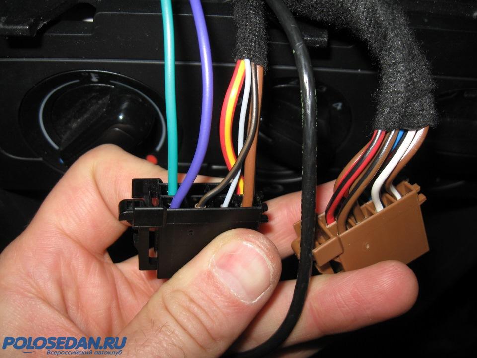

Qleg писал(а):
Вот распиновка RCD220
1 ----
2 - MUT/TEL
3 – IGN (слаботочное питание при выключенном зажигании)
4 – ACC (питание с замка зажигания)
5 ----
6 – ILL (подсветка панели)
7 – + (постоянный плюс)
8 – GND (масса)
MUT/TEL в штатном разъёме моего авто нет.
Подскажите по цветам проводов.
1. цвет ..............
2. цвет ..............
3. и т.д.
