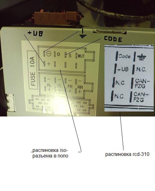

Ставь, без кан шины будут следующие проблемы
1 Выключение каждые 30 минут
2 Подсветка всегда будет вне зависимости от того включена она или нет
3 не будет работать GALA - увеличение громкости от увеличения скорости движения
4 Если ставить будешь 310 , то будет ухудшение приема радиосигнала (так как 310 расчитана на использование 2х антенн)
Больше проблем быть не должно
Подключать по рисунку.
Установка RCD-310 в VW Polo sedan своими руками
распиновка рсд30.jpg [ 34.4 КБ | Просмотров: 57509 ]

Понятно, а если с кан-шиной? Подключаем оранжево-черный провод (CAN-High);
оранжево-коричневый (CAN-Low) к магнитоле и ставим переходник ИСО-ваг. Прописываем и вуаля?
Зарегистрирован: 02 авг 2010, 14:08
Сообщения: 39
Если без кан шины то работает до 90 минут.
По кан шине надо будет еще и прописывать магнитолу в мозги машины. С этим у меня возникли проблемы, так как никто не знает как это делать. Подключил без кан шины. Если кто то подробно распишет про прописывание магнитолы в мозги поло, буду очень благодарен
