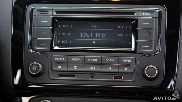

Grush, Что значит "нашу"? У меня магнитола как у zaezd24, на ней тоже MADE IN CHINA? только вот год выпуска по моему 2012. Если честно, не смотрел, но купил я ее с рук в начале апреля 2013г.
По ходу, китайцы прочитали наш форум, увидели, как zaezd24 взломал ихнее "секретное творение" и быстренько замутили новую плату. :grin:
Но это шутка, а у тебя случайно магнитола не с блютусом?
Установка RCD 320 своими руками на VW POLO седан
is0fQM2PtZg.jpg [ 43.25 КБ | Просмотров: 7620 ]
Сообщения: 221
Благодарил (а): 12 раз.
Поблагодарили: 45 раз.
ну которая идет в России, у меня 320-я с азиатского рынка, с виду такая-же внутри немного другая
неа, без него
вот такая морда у меня
