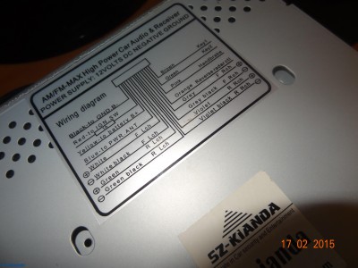

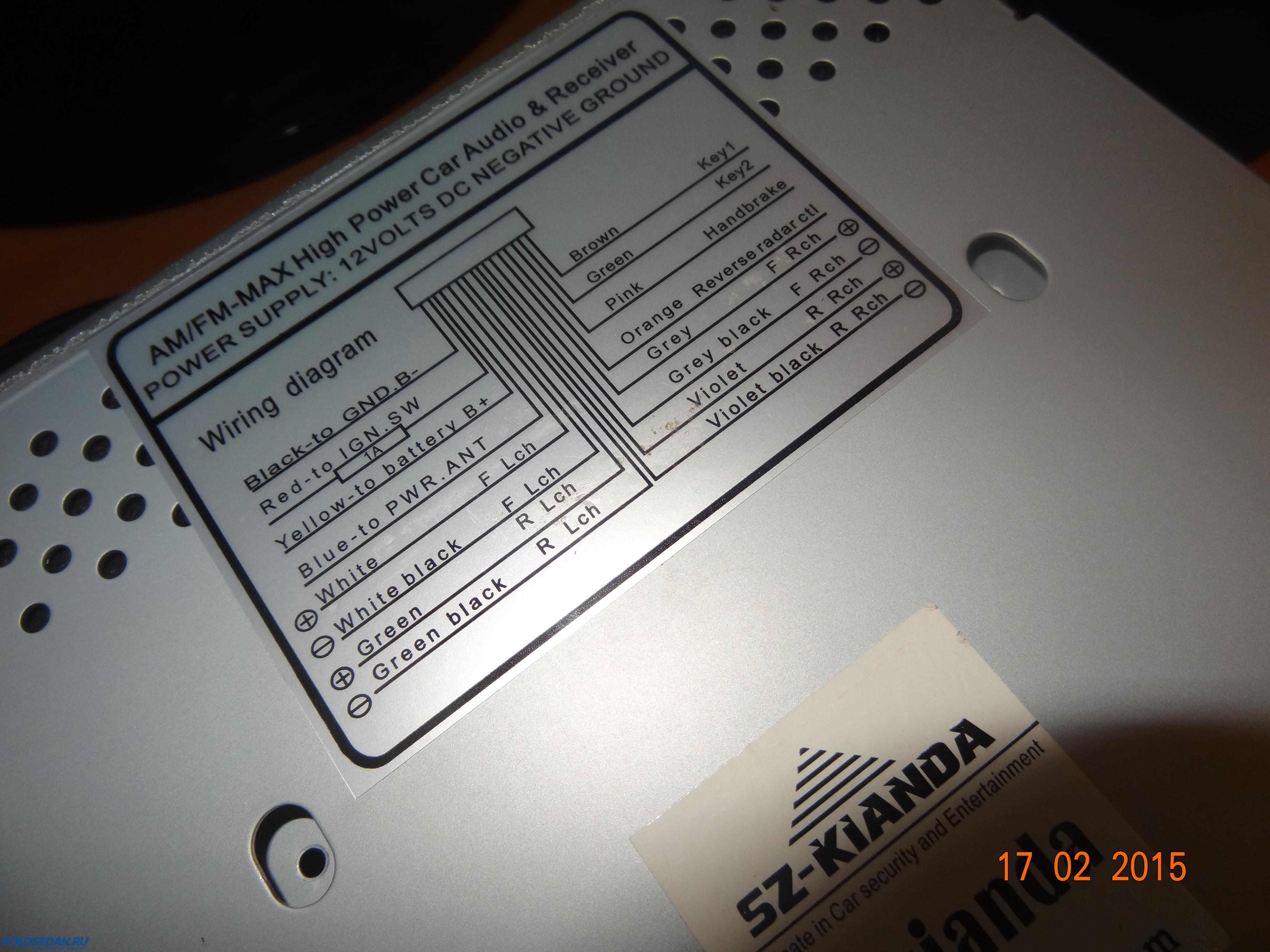

DSC03087.JPG [ 3.06 МБ | Просмотров: 5210 ]
распиновка магнитолы

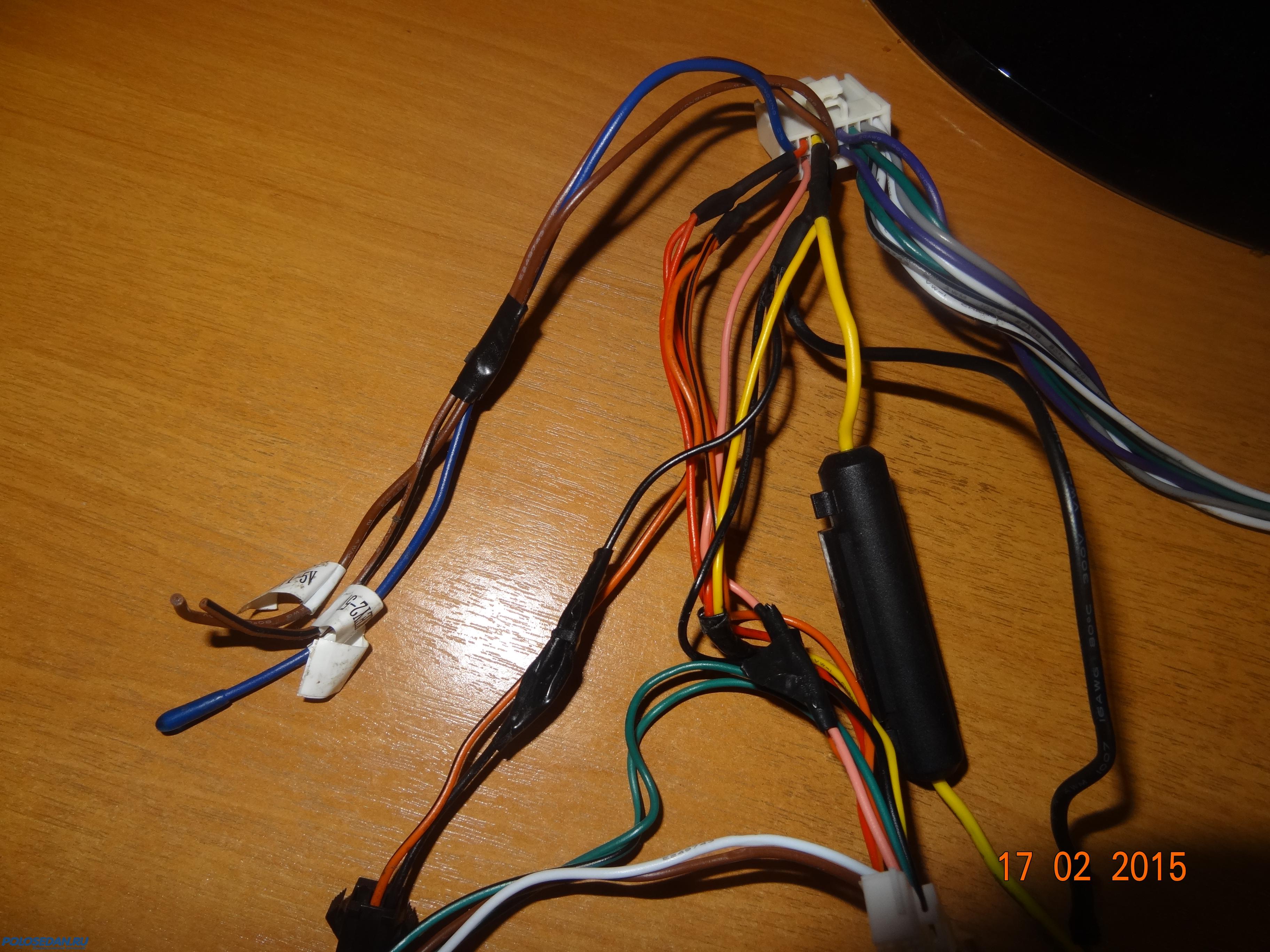

DSC03089.JPG [ 3.69 МБ | Просмотров: 5210 ]
злосчастные провода(((

Двери не будет показывать. Надо кан тянуть от колодки из-под руля. 20 и 21 пин. Тогда, может быть, и станет показывать.

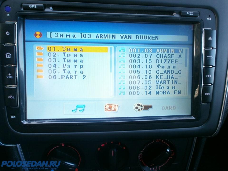

ребят,еще такой вопрос как можно изменить проигрыватель,прошивать надо или что то другое? А то прям бесит,не времени трека,не нормальной перемотки
Магнитолы на Androide
3aac1e4s-960.jpg [ 157.07 КБ | Просмотров: 5142 ]
Нельзя, это "железячный" плеер.
На твоей картинке-распиновке указано:
Red-to IGN SW - это зажигание
Yellow-to Battery - питание
Сейчас они видимо были подключены оба к постоянному питанию.
Теперь один из них нужно перекоммутировать на ACC.
Если будут сбрасываться настройки, то поменять местами провода.
